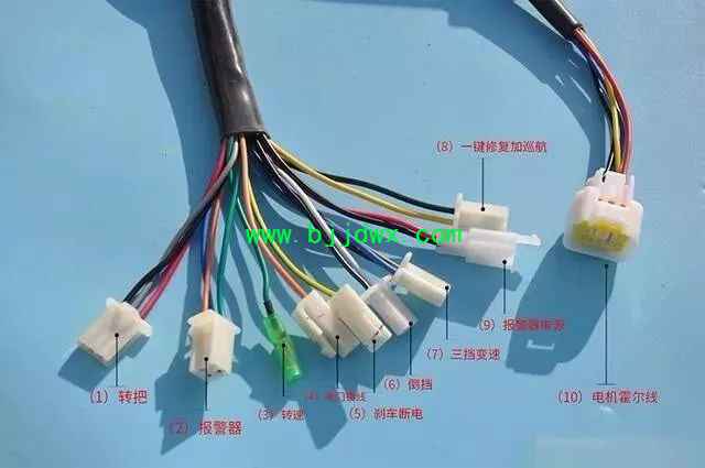

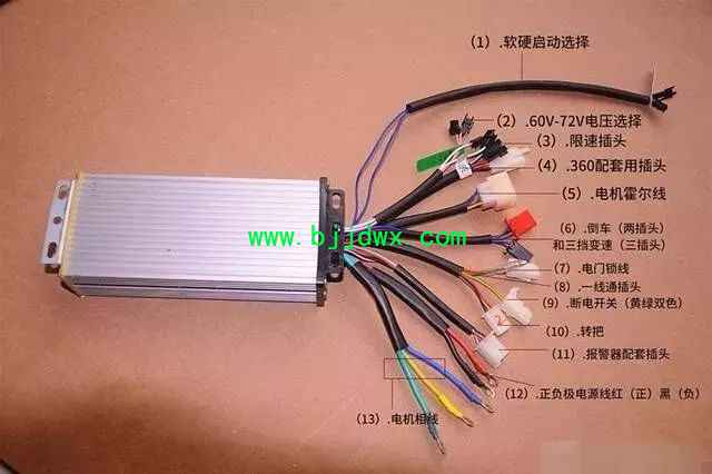

电动车维修技术之常用控制器的原理及维修代换
1、有刷控制器检测方法
(1)断开电源用二极管档检测
A、红表笔接控制器电源输入正极、黑笔接负极、有充电现象为正常,短路则损坏
B、红笔接控制器电源输入负极,黑笔接红色、黄%色、绿色,短路则损坏
C、红笔接控制器电源输入负极,黑笔接电机负极(兰色或绿色)应有400-700参数。若短路则损坏
D、红表笔接电机负极(绿或兰),黑表笔接控制器正极(红色),应有100-300参数
E、转把红、黑、绿(兰),不应有短路现象
(2)通电测量(通电前,先断开刹车断电插头)
F、检测控制器电源输入正负极是否有36V与48V以上电压
G、检测转把电源是否有5V以上电压
H、转动转把检测-------电压是否在0.8V-4.2V之间变化
I、转动转把检测控制器(黄,绿线)有无电压输出。
(3)短路刹车断电线(黄%色、黑色)控制器应停止输出。
2 、无刷控制器检测方法
一)、 断电检测(用二极管档)
1)、检测控制器电源输入正负极早否短路
2)、检测控制器绕组线参数:
A、用黑表笔接电源正极,用红表笔分别接触黄、绿、兰三根绕阻线,参数在400-700之间
B、重复2的步骤
3、霍尔信号线检测:用黑表笔接黑线,红表笔接红、黄、绿、兰四根线,应无短路故障
二)、通电检测
1)、检测控制器电源输入电压是否有36V(48V)以上电压
2)、检测霍尔信号线是否有5-7V电压
3)、检测转把电源是否有5V以上电源
4)、转动转把,检测信号线上是否在0.8-4.2V之间变化
