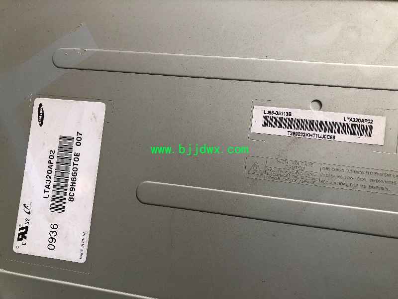

长虹LT32710怎么用遥控器进入总线调试?

长虹LT32710(L23)液晶电视总线进入与调整方法
机芯编号:LM32机芯
微处理器芯片:MTK8223LFMU
所属机型:长虹LT32710(L23)彩电
进入方式:在TV模式下,按菜单键进入菜单界面,用遥控器按数字键“08166180”,再按“OK”键进入工厂设置菜单。
  工厂菜单显示如下:
  LMC32-MXX-V0.02-WX-IE 05/12/1020:58:59
   点击放大
点击放大
  注意:在通过工厂模式的第10项进入D模式后,左上角显示D,而不是M.
  其中字母M表示当前进入了工厂模式,D表示当前进入了设计模式,索引后面的数字代表当前调节的索引号,在该页下,可以通过P+/P-键切换到不同的索引号,也可以通过数字键直接进入某项(只可选择小于10的项)每个调节项目都有唯一的索引号与之对应,操作人员直接按数字键或按P+/P-可以选择调节的项目,通过V+/V-键调节每个调节项目的参数。索引号与调节项目对应关系如下图
  注意:
  1、M模式下第9项调整时会清空存储的数据,因此,若非必须请不要调整。
  2、按菜单可返回上一级工厂模式菜单。
  3、DMODE为设计调试模式,生产时不做调整。
调节方法及数据  可通过P+/P-顺序选择所调项目或通过工厂遥控器的直接键。
  调整时按上述表中的操作键进行调节,对于某个设置动作,可通过V+键实现操作。

试过了,不行,进不去
