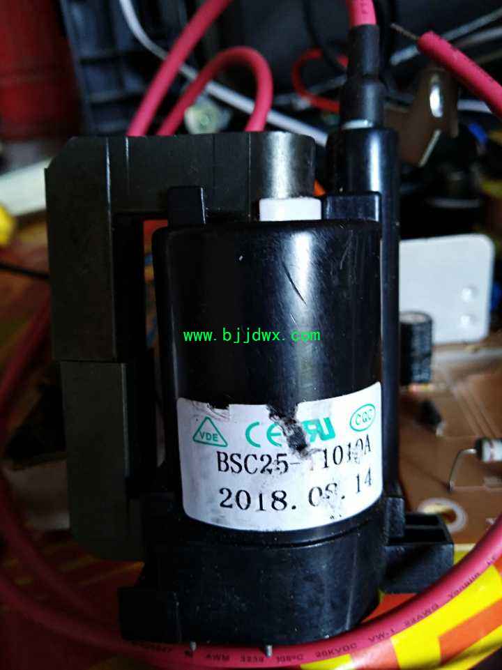

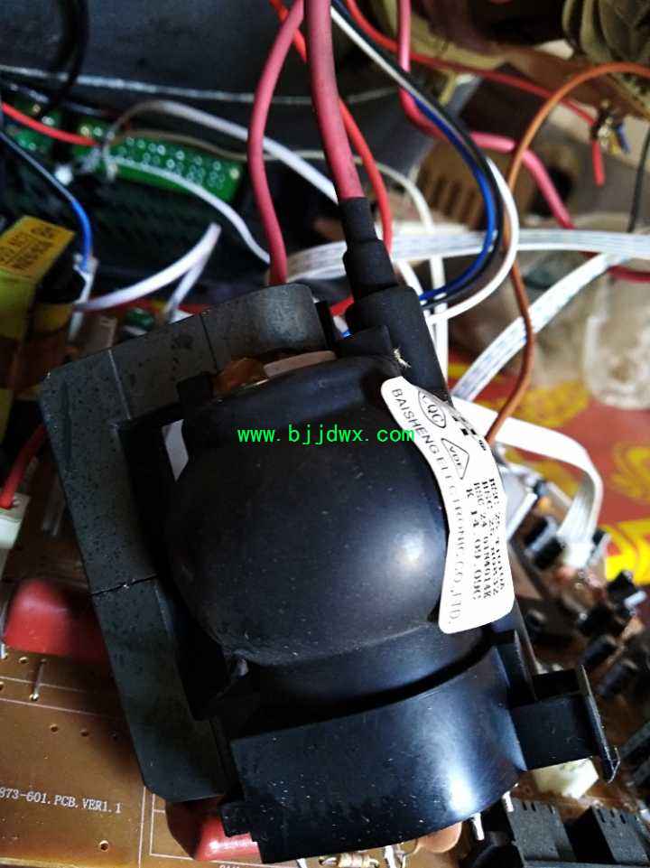

一台CRT14寸组装电视开机吱吱声,黑屏无声的维修
第一次看到高压包怀孕要生了的CRT电视,特分享给大家。
一个老头子送修一台CRT14寸组装电视,故障是开机后吱吱声,没有伴音声,开盖一看到发现彩行{高压包}怀孕要生了,这么明显的高压包坏了菜鸟也知道,换上一个新的组装机彩行BSC25-T1010A,电视就可以正常工作了。

这包包质量还不错,都鼓这么大了竟然还没破

大肚子的高压包很多,一换了之。

老古董!08年修显示器的时候见过!

就让它生下来好了!

像个灯笼
