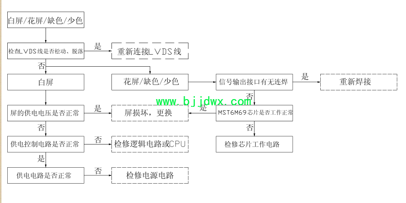

开机屏幕出现上半部分正常,下半部分黑屏,有声音图像,一会出现屏幕抖动和花屏!——海尔LK37K1

发表于 2019-2-16 17:36 | 显示全部楼层
屏挂的可能性大大滴--------

发表于 2019-2-16 19:48 | 显示全部楼层
很像是屏的问题。

发表于 2019-2-17 07:56 | 显示全部楼层
若驱动板和屏线没问题,后果就可怕了

发表于 2019-2-17 10:15 | 显示全部楼层
点屏测试一下

发表于 2019-2-17 12:17 | 显示全部楼层
参考一下吧
