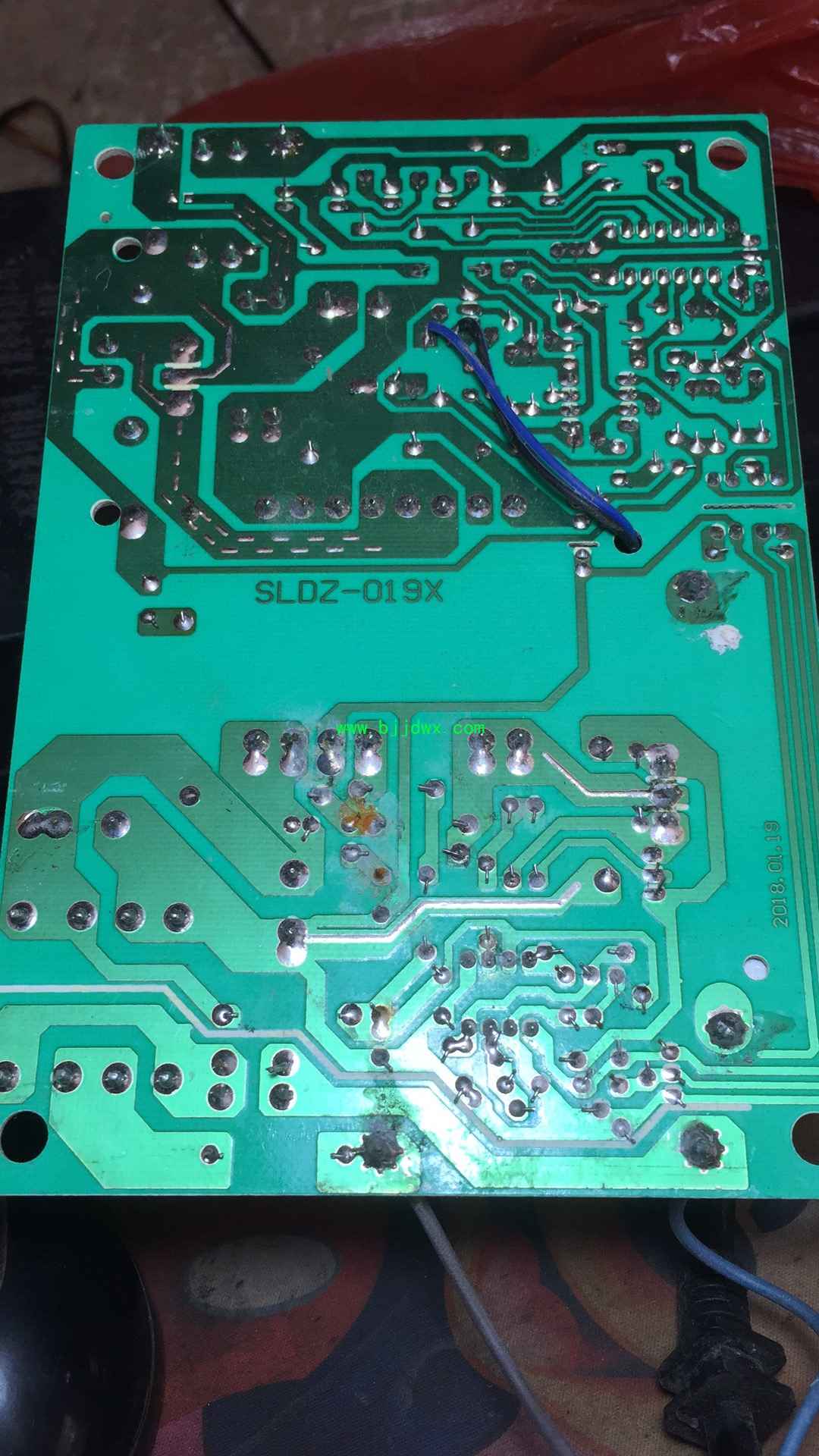

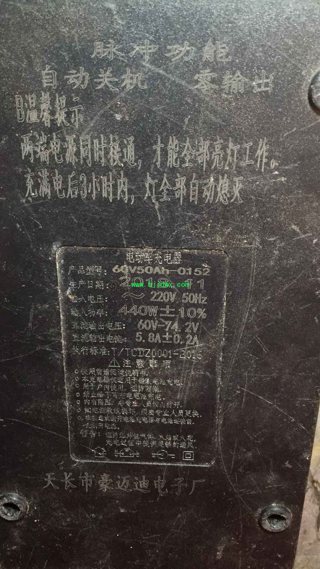

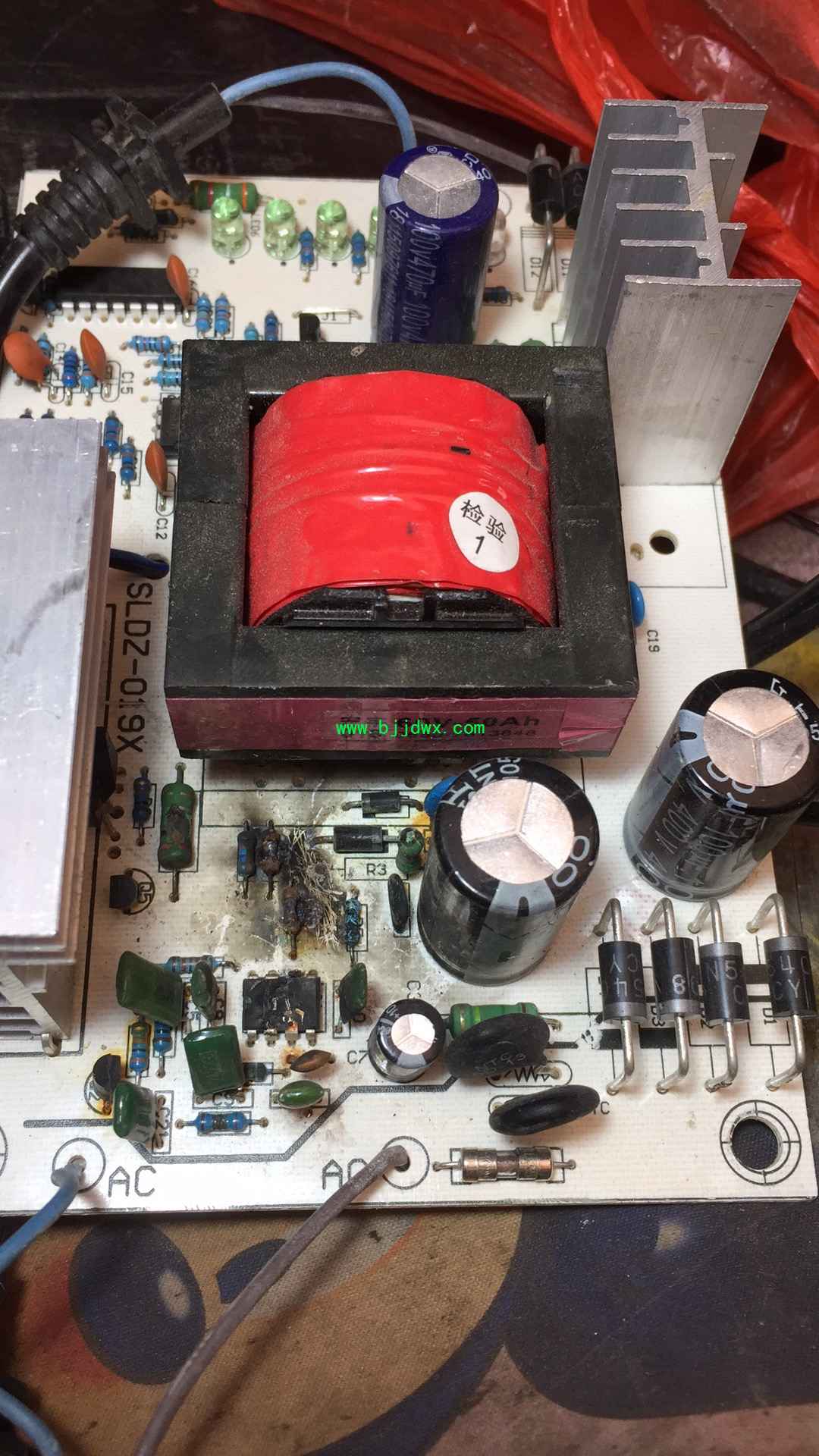

求这电动车集成块型号及电路图;型号60V50Ah-152,板好SLDZ-019X,集成块型号烧飞了,不知型号,求集成块型号.及电路图! a1751504917cde6a85fe7238ca39f20.jpg ef320ff4bd6dde54a1531b47a0f644e.jpg f1f479d39579fefcf80f5048179f2e1.jpg

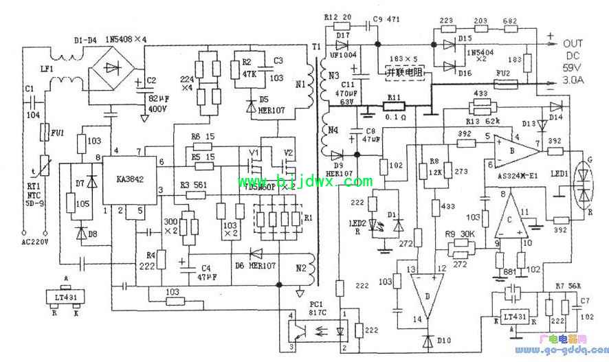

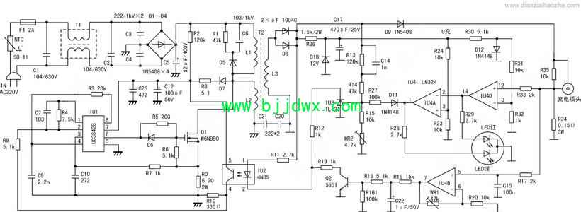

这种电动车充电器的电源芯片一般都是用的 UC3842(KA3842等),自己画个简单的电路图对比一下,是否就是3842.

拆下后电路板印字是3842,可找不到电路图纸,网上有的电路图纸都是3842+功率管,可在电路多有一只8050和一只8550的三极管,电阻烧坏的太多无法找到型号,求份电路图纸!

很抱歉,没有原板电路图纸,只有其它牌号的电路图纸,只能参考或按图更改!
