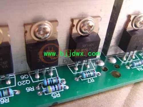

下面的是由3对IRF1404的管子担任升压部分的工作,我将散热器分离的,这样的好处是利用单面PCB好装配,下面不用垫东西,管子又能直接扭在了散热器上,以最佳的热传导的方式利于散热处理,我的电源是12V 130A的,输出AC功率到了1100W的时候,散热器微温,此时都没有用风扇。所以IRF1404在这里用上还是非常不错的,板子的位置是4对,我只安装的3对管子,有钱的兄弟,或者喜欢玩的哥们可以直接上4对,在频率40KHZ下从EE55里头出来1500W没有任何问题。
仔细看看下图左边散热器位置有个RT位置,这个是安装NTC温度传感器的地方,稍后我会拍出它的模样,并且放上参数。他是用来控制风扇的,做到温控风扇的效果。
附上正品IRF1404照片:
升压部分的MOSFET每个栅极电阻我都是用的10R电阻。
