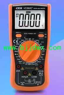

2.万用表
万用表是一种测量宏观的,静态的信号的测量装置。平时我们用它进本就是用于静态观测一些写信号,但是没法看出信号动态的变化。

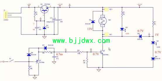

3.电路分析

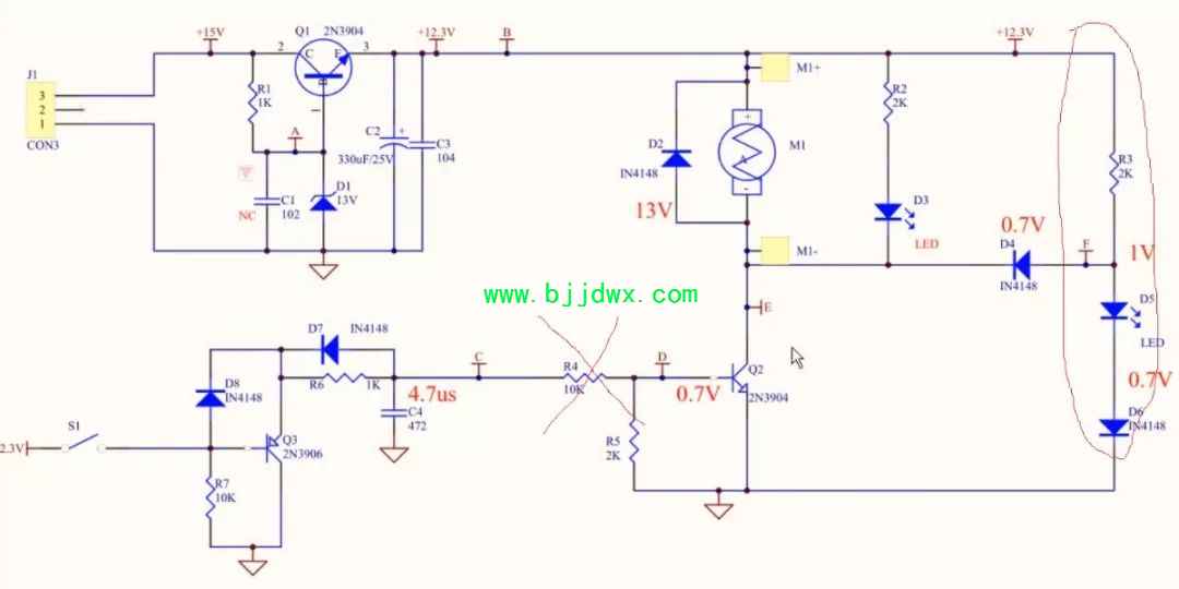

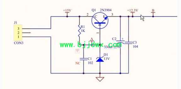

我们先看一个最简单的电路,一个由分立元器件搭建的LDO线性电源的电气原理图。
做一个简单的电路分析:外部15V直流电源通过接插件J1引入到PCB板上后,经过一个处于放大状态的射极跟随器电路,降压成12.3V的电源。104电容起到了滤除尖峰电压,浪涌电流的作用,330uf的有极性大电容可以在负载突然增大时,而电源来不及补充这部分能量时,起到续流,稳压的作用。由于稳压管的电压钳位作用,构成了一种负反馈,使得输出电压稳定在12.3V。
我们的后级电路是一个简单的直流无刷马达控制电路。
由于后级电路的主要负载是直流无刷马达,其他的控制电路的负载相对马达而言属于次要矛盾。所以只要马达的负载能满足,电源基本够用了。

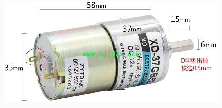

4.测量马达是否可用
我们把电源的红色夹子夹在其中一个触电,黑色夹子夹在另一个触点上。常见的直流无刷马达如下图所示。
首先我们得排查马达自身有没有问题。慢慢把电流调大,马达越转越快,马达本身是没问题的,可以正常工作。
将红夹子和黑夹子互换位置,让马达发展,也可以正常工作。结论是马达没有问题。

现在开始正式调试电路板,首先我们要给接插件引入外部电源,把拿出我们刚才那个电源,把电源电压调节成15V。我们截取两条线缆,一条是红色的,一条是黑色的,准备把它焊在接插件上面。这里有个技巧:红色和黑色的线是不等长的,由于夹子是金属的,如果等长,碰到一起回导致短路,所以不等长。
请看电路中的R4,电阻,这是一个10K的电阻。用它给Q2提供合适的基极电流。
如果把这个电阻去掉,就只剩这个支路导通了。
去掉电阻的时候,用斜口钳就可以,如果电源提输出的最大电流是圈里这三个元器件需要的负载总和,就表示这三个器件没问题。
注意:第一次上电时,由于我们不知道后面的电路是不是短路的,有没有焊错,为了不让电流烧坏后级电路,我们采用“突然拧大后,再突然关闭”的方法,观察上电瞬间电流的瞬态峰值,如果这个值超出了我们电源的最大理论负载,说明后级电路是有问题的,需要排查。

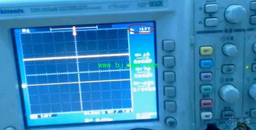

6.用示波器测量电压
然后,我们测量E点的电压,看是不是0V。如何使用示波器测量电压呢?

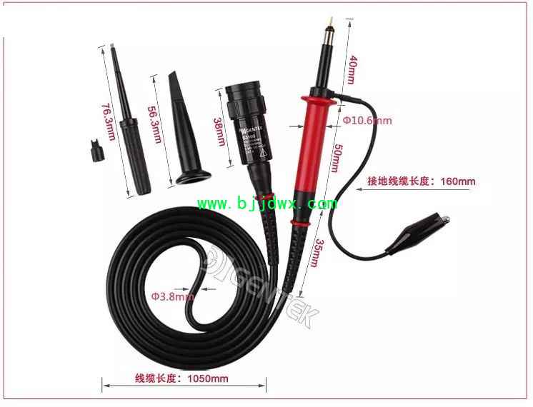

示波器上有若干个测量通道,每个通道UI有一个测量探头,它长这个样子。
探针连着一根线,上面有个夹子,叫接地线缆,探头用于测量线路板的信号,接地线缆则连接地线。
之前我们在接插件那里,输入了一根电源线和一根地线,我们再截取一段黑色的电缆,焊接在接插件地线引脚的位置,相当于多一个地线的接驳位置。然后将示波器接地夹子夹住这根延伸出来的地线,之后用探针指向线路板的E的点,也就是Q2三极管的C极。
用示波器的钩子勾住测量点,就是如下图所示的工具:

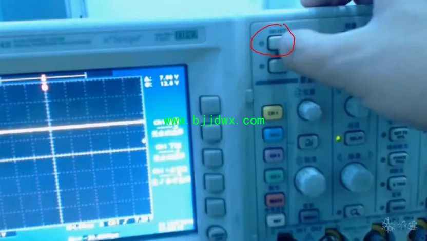

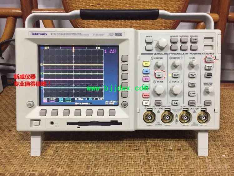

接着看到一个黄%色按钮,按下它表示第一通道激活,然后我们的测量探头测出来的信号才能生效。

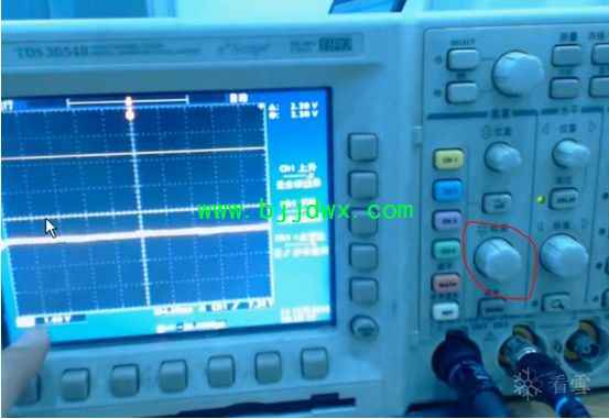

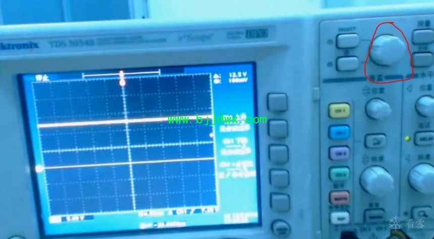

测量探头就位后就可以上电了,从0开始缓慢调节电流旋钮,观察示波器的屏幕,有信号后,按下“STOP”键将信号锁住,接下来就可以测量了。 从下图中可以看到确实是0V。
注意:竖直方向的格子表示电压,横向表示时间,如何改变数竖直方向一个格子代表的电压值呢?转动上图红圈里的按钮就可以了。每个通道可以拥有不同电压的量程,由于当前激活的是第一通道,所以转动旋钮调节的是第一通道电压的量程。
7.测量B测量点的电压
用同样的方法,可以测量B点,即电源的输出端的电压,但此时信号不为0V,如何测量呢?
首先,测量一个信号,实际是测量两个信号的差值。需要两条信号线,一个定位到基准。另一个定位到信号点,才能在示波器上看到差值。
如何调节两根测量线的位置呢?旋转图中的按钮,让这根线和信号重合。
再按下这个件按键select键,另一条测量线也能动了
旋转之前的那个按钮,让这根激活的线和信号0v重合,然后就能从这里有一个三角形的delta显示出两根线的差值了。
接下来把电源关掉。所有下一步操作前都要先关掉电源。
为了进一步确认电源的负载能力,现在我们测量一下下图的A点,也就是稳压管的正极。
为了好测量,你可以把三极管按下去,露出它的引脚。然后用探头勾住三极管c极,开始上电。看看示波器上的电压是多少呢?我们转动电源的电流旋钮,再接着测量一下,ok13.2v,在一个合理的范围内,因为稳压管的稳压值是13V。( 稳压管的:一种工作在反向导通状态的二极管,利用齐纳击穿效应制作而成,一般反向击穿电流达到3-10ma左右时电压稳定在稳压值上。但实际情况中1ma左右的反向击穿电流即可稳压,就是本例中的电源了)
8.如何在示波器中同时观察到两个通道的信号
之前我们一直在用一个通道测量,现在我们启用二通道,让两个通道同时生效。现在示波器连接了两个探头,另一个探头还是先接上地线,上电前,把按下二通道的按键(蓝色的按钮),这时屏幕上多出一根线,蓝颜色的线,表明二通道已激活。
二通道启用前,有一点需要注意,就是探头的接地问题。其实两个测量探头的内部是共地的,就是共用一个信号地的意思。换言之,只要有一个探头的接了地,那么其余所有通道都相当于接了地,但事实是,只在测量精度要求不高的时候可以不给二测量探头接地,如果测量的信号频率比较高,或者持续的时间很短,那么必须也要给第二个探头接地的。

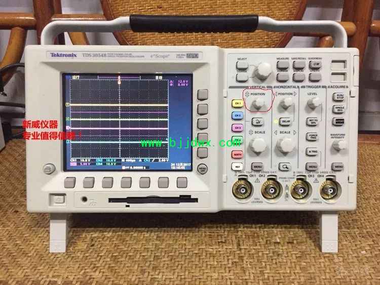

下图这个“POSITION”按钮可将信号上下移动,调节这个按钮,让二通道和一通道的基准线重合。最好能让多通道的量程和基准保持一致,这样方便我们测量。
先把电源关掉,让两个测量探头都就位后,打开电源,示波器上显示两个探头的测量结果。按下下图中右面那个圆圈里的按钮,“STOP”就能将两个信号锁定,再移开探头就能像之前那样测量了。
注意:左面红圈里的按钮是关闭通道的意思,不是锁定信号。

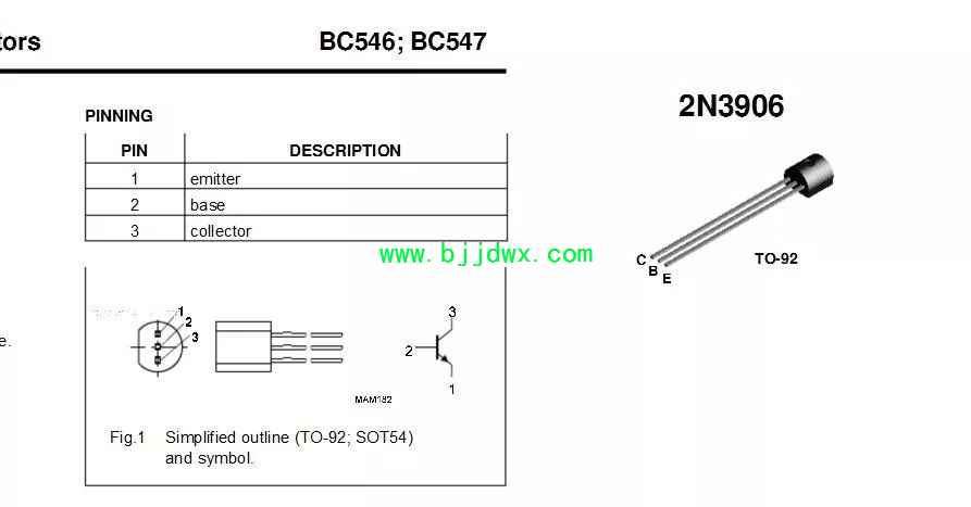

一个规律:我们将TO92封装的正面朝向自己,就是说平的一面朝向自己,从左往右依次是E,B,C,如下图,它是2N3906三极管datasheet的一部分截图。
只有极个别的情况,比如8050和8950型三极管不符合这个规律。

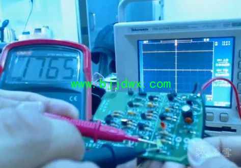

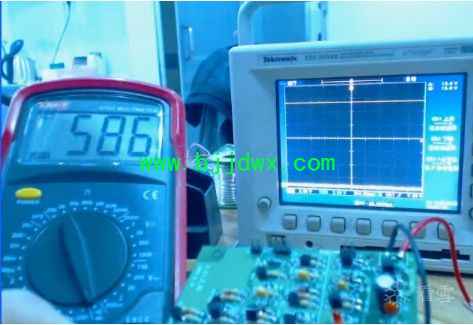

电路调试中,经常会出现元器件的损坏,如果怀疑三极管损坏,应该先把他拆下来测量。
我们认为BE之间可视为一个二极管,BC之间也视为一个二极管,若把万用表打到二极管档,红表笔红接上B极,即BE二极管的正极,黑笔接上E极,即BE二极管负端,如果测量结果是0.7V左右,说明BE之间的正向导通能力没问题。
上图说明没有坏,是0.586V。
若把万用表打到二极管档,黑表笔红接上B极,即BE二极管的正极,红表笔接上E极,即BE二极管负端,如果测量结果是1.7以上,说明BE之间的反向截止能力没问题。
上图显示1.765,表示反向是BE结反向截止能力没问题。
用同样的方法,测量一下BC之间的正向导通和反向截止,如果也没问题,那这个三极管就没问题了。
