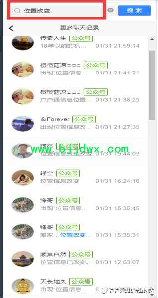

户户通不是一个单纯的家用电器,因为加上了定位机制,所以衍生出来的故障率大大增加,包括位置锁定模块异常问题、模块不能自动完成升级问题、E04问题、位置信息改变问题等等,其中E04问题是一个不是问题的问题,比较容易解决,而位置信息改变问题当属户户通故障率之首。
出现位置信息改变的用户有多少?
这个虽然没法具体统计,但可以判断数量很多。
以上是部分用户在“北斗户户通客户服务”服务号中单独就“位置改变”一个问题的半天咨询量。
