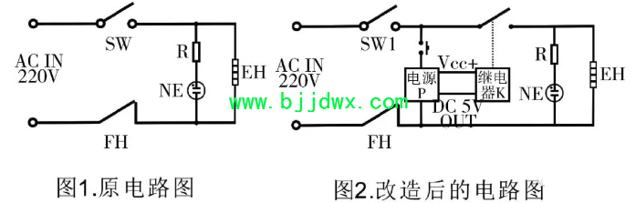

煮蛋器以其使用、清洗、方便,小巧节能而受到许多消费者的欢迎。但绝大部分煮蛋器存在反复蒸煮的问题,通电后在无人值守的情况下,反复蒸煮会使食物口感变差,并造成能源的不必要浪费。而且温控器的循环复位也影响其使用寿命,甚至导致意外事故的发生。经笔者研究、改造,终于解决煮蛋器反复蒸煮的问题,经长时间使用,稳定可靠。现将方法与广大读者共享。
图1为常规煮蛋器电路。打开电源开关SW后,煮蛋器开始加热。随着煮蛋器中水分的减少,发热盘温度升高。当温度达到温控器FH的设计温度,闻空气中的金属簧片跳开,电源断开,停止加热。随后温度逐渐回落,当温度回落至温控器的复位温度,温控器恢复到常闭状态,煮蛋器重新加热。在插电状态下,上述过程不断循环往复,直至切断电源。
为此,笔者在通电回路中加入继电器,使煮蛋器无法自动复位(见图2)。当打开电源开关SW1并按下复位开关SW2后,电源P得电,继电器K吸合,发热盘EH加热。当煮蛋器水分逐渐减少,发热盘温度升到高温控器阈值,温控器动作,切断市电,加热停止。同时,因电源P失电,继电器断开。此后即使温控器因温度下降而复位,也无法恢复电源P的供电,煮蛋器维持断电,从而避免反复蒸煮的现象发生。
图中电源P可使用小型5V电源模块,笔者实际使用废弃的手机万能充。继电器也用小型的5V继电器。以上元件可全部内置于煮蛋器的底座中,并用热熔胶固定。只要连接无误均可一次成功,各位使用煮蛋器的读者不妨一试。
