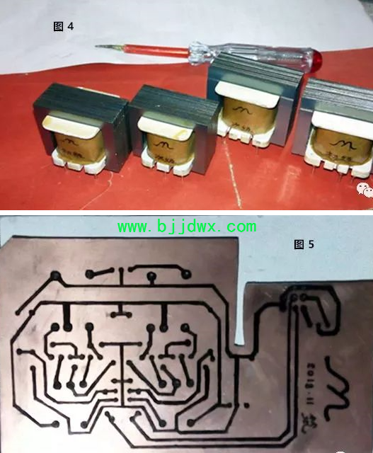

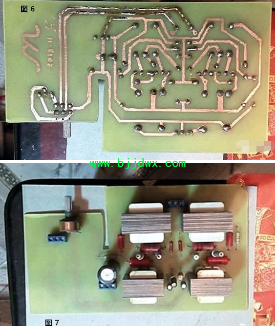

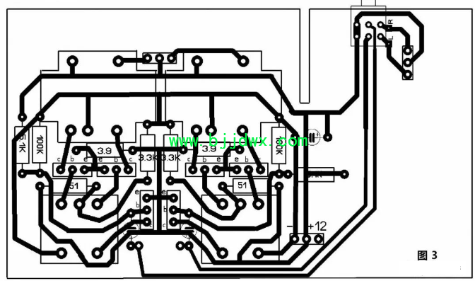

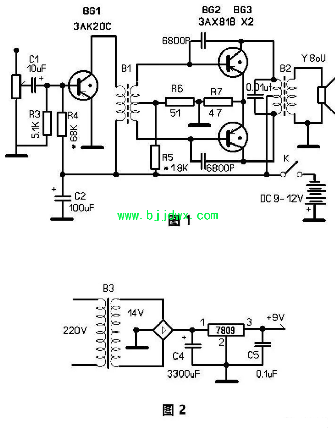

这是一台比较怀旧的小音响(放大器),用料几乎都是七、八十年代或者更早的元器件。电路更是大家都比较眼熟也比较简单的有输入、输出牛的推挽电路。电路见图1。前级推动管采用了3AK20C(黄点),本来采用3AX31,因手头只有3AK20C。推挽管子3AX81B(BG2、BG3均为绿点),都是“垃圾堆”里翻出来管子。
图1是电路;图2是电源,稳压块也可以用7812;图3是暂用的印刷版电路(因为没有合适的接茬原件);
图4~图7是机器制作过程展示;
附表中是输入、输出牛和电源牛的绕制数据。比较详细。
电路原理就不用介绍了吧?只是因为手头的存货不够,用了以前很少用到的3AK20C 替代了3AX31B做推动管。输入、输出变压器用的铁芯远比那时候用的大很多很多,音效更佳。
