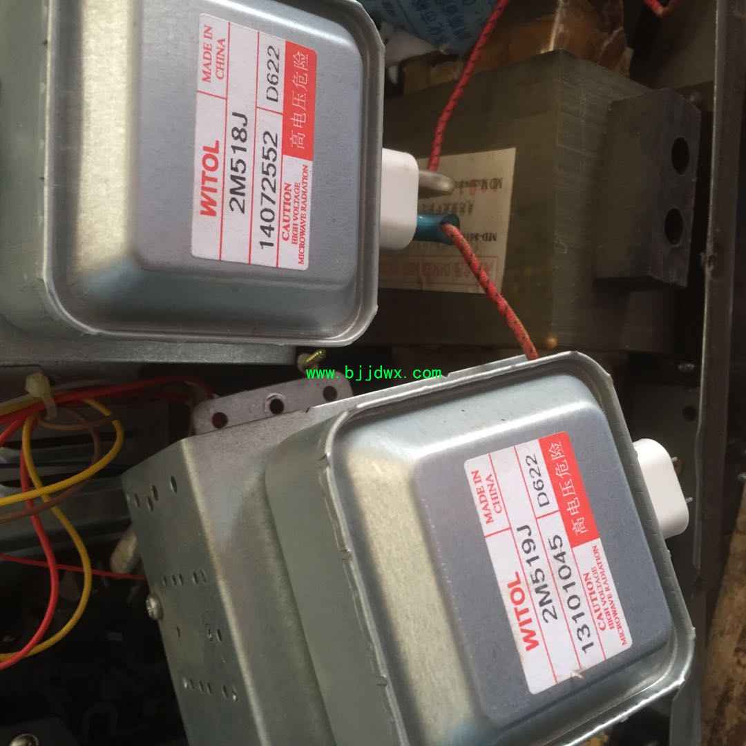

请问这两只磁控管能不能互相代换,前几天一客户拿来一个微波炉不发热,捡测后无电压问题,原2M519J的磁控管,我换了2M518的磁控管后灰复正常工作,可过了一天客户又拿来说不加热了,我插电后按键失灵,插电微波炉风扇就转.转数秒钟关机,我插变压器220V进线.无电压,继电器不吸合,短路继电器微波炉加热,可知磁控管还好,为什么就一天控制板就坏了,按理磁控管不会引响到控制板啊,是不是这管不能代换? fb1d27076cfafeb22205dad6e9ff63a.jpg

磁控管只要灯丝电压一样可以用,和磁控管没关系,看一看门开关是否正常。

脚位一样能安装都可以用

肯定不是磁控管的问题

什么牌子?可能是电脑控制板被蟑螂屎污染,也可能电脑控制板被蟑螂屎污染后坏了。
