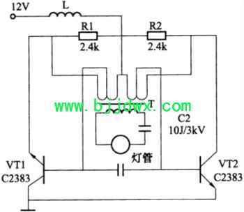

低压荧光节能灯照明电路
如下图所示是一款12V低压节能灯电路,电流约2A,灯管的启动电压时经过12V电源接通后,由三极管VT1、VT2、C1和变压器T组成的震荡电路产生几十千赫兹高频交流电,并经过升压变压器T升压后产生的。
低压荧光节能灯照明电路
此电路中荧光灯的频率很高,并且震荡晶体管VT1、VT2、变压器T都不发热,功率因数较高,特别适合用于移动照明或长时间应急照明。供电电源也可以是任何一种10~14V直流电源,如用汽车的12V电瓶供电等。
此电路具有简单实用,发光效率高的特点,实用普通国产螺旋节能灯管即可。
