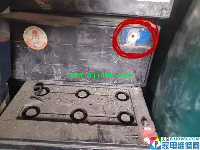

1.教大家一个打开电池盖的方法,就是用电吹风吹热了好取下来。
2.电动车电池,最高电流最好不超过1C,平均电流不超过0.4C比较好。
3.浅放勤充比较好,放电没有超过40%可以不充;经常浅放,每月最好深放一次然后在深充一次。
4.反充清零修复方法,不提倡反充修复。反充调整后,初容量会很大,但寿命大大缩短!不建议使用!
电池的清零修复,好比电脑的系统重装,电脑除非中毒或实在不行,否则没有人会提倡你经常重装系统。

当电瓶使用一年左右,就得加电瓶水了,防止边充电边放电,充电器不变绿灯,这时就要多注意了,部分电瓶是过充损坏的。

提醒一点:任何外电路,是无法修复电极老化损坏的!
