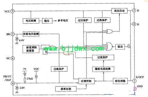

各位同友、有谁知道集成电路A6051M可以用什么型号代换?

STR-A6051M
[日期:2015-09-14]                [字体:大 中 小]
【用途 应用】 开关电源厚膜电路
【性能 参数】
  采用DIP-8脚封装,内含稳压器、交流电压检测器、振荡器、脉宽调制器、MOSFET开关管。工作频率67kHz,内部MOSFET开关管耐压650V,输出功率12W,最大16W。
      内部方框图:
