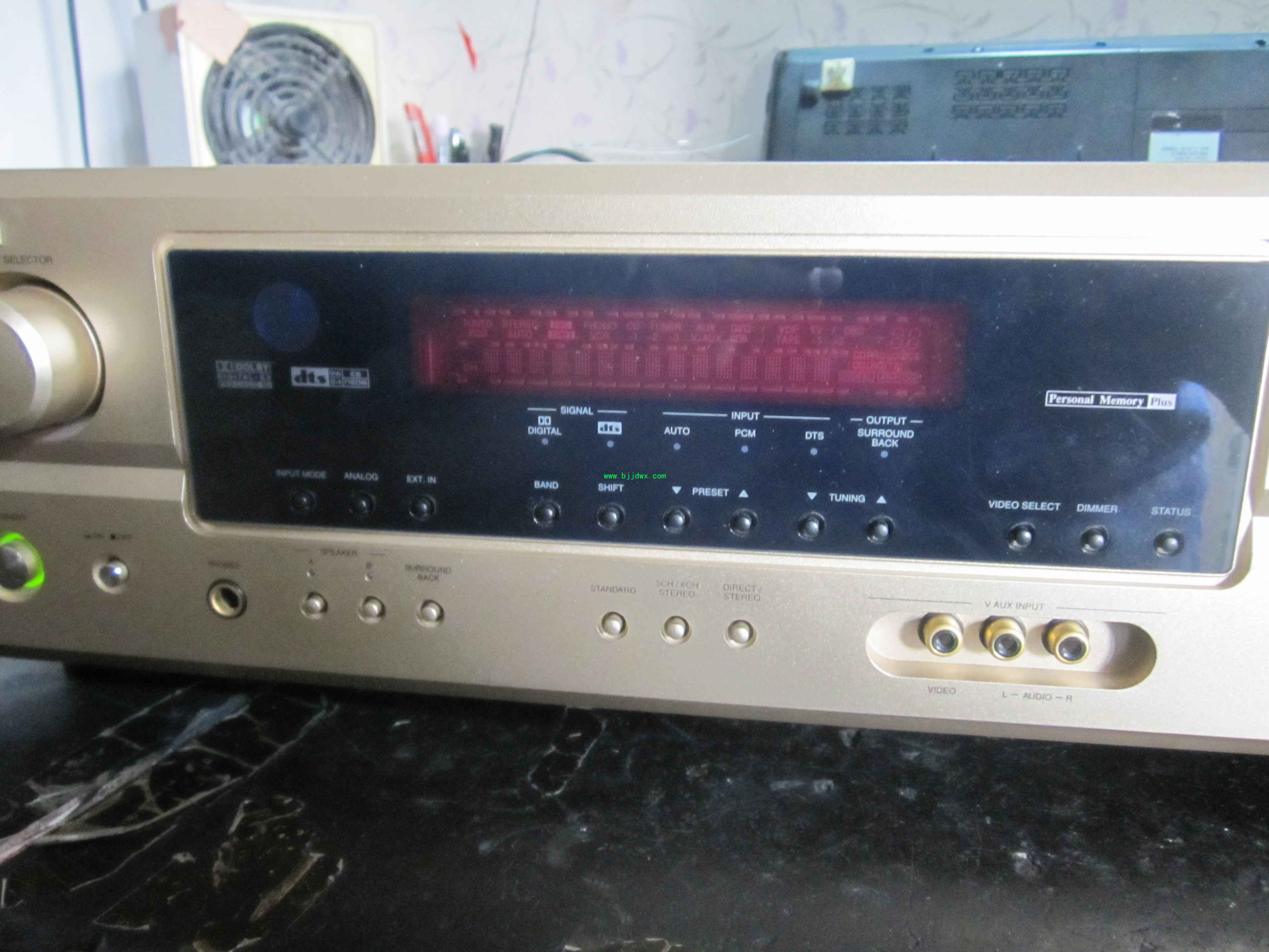

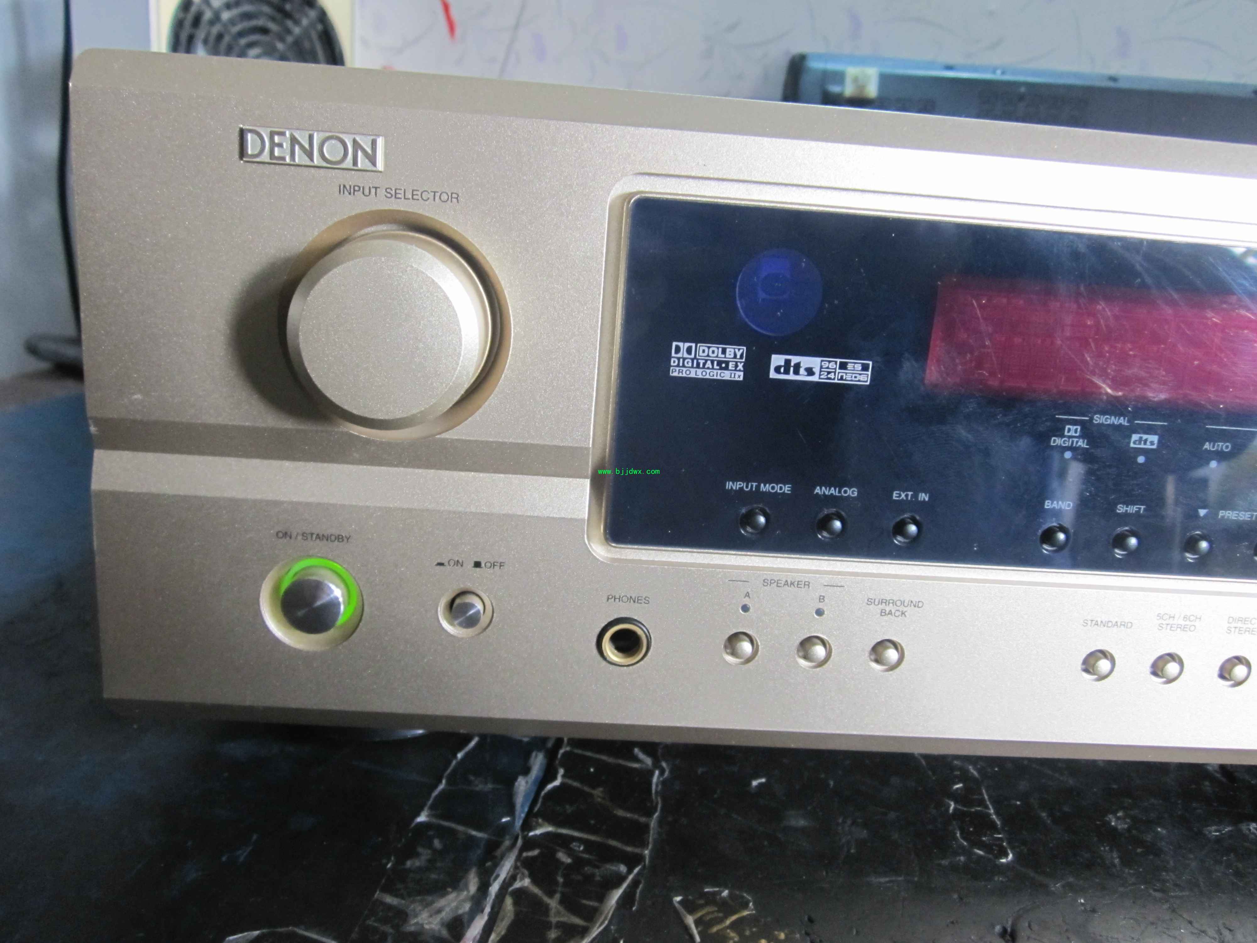

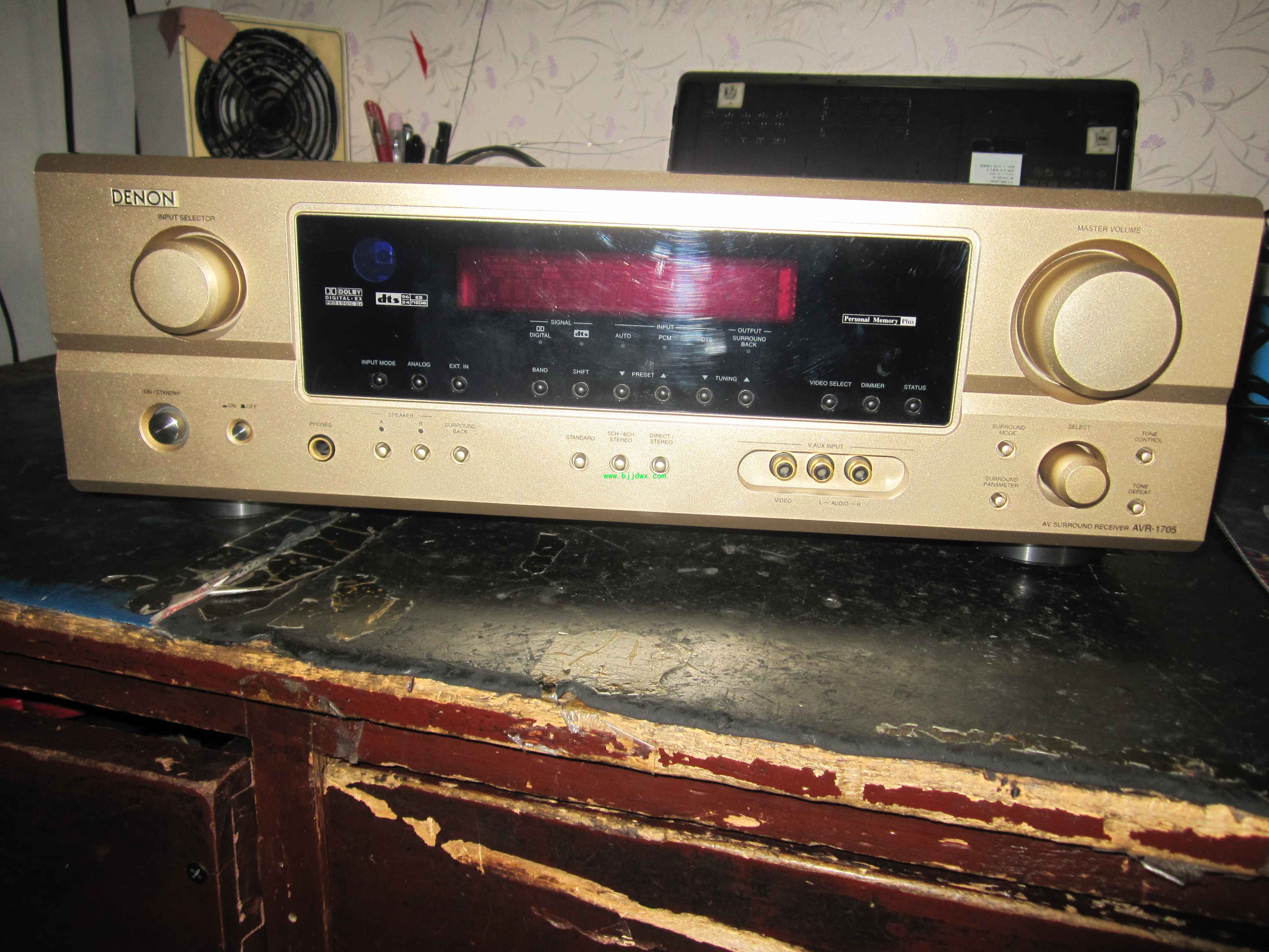

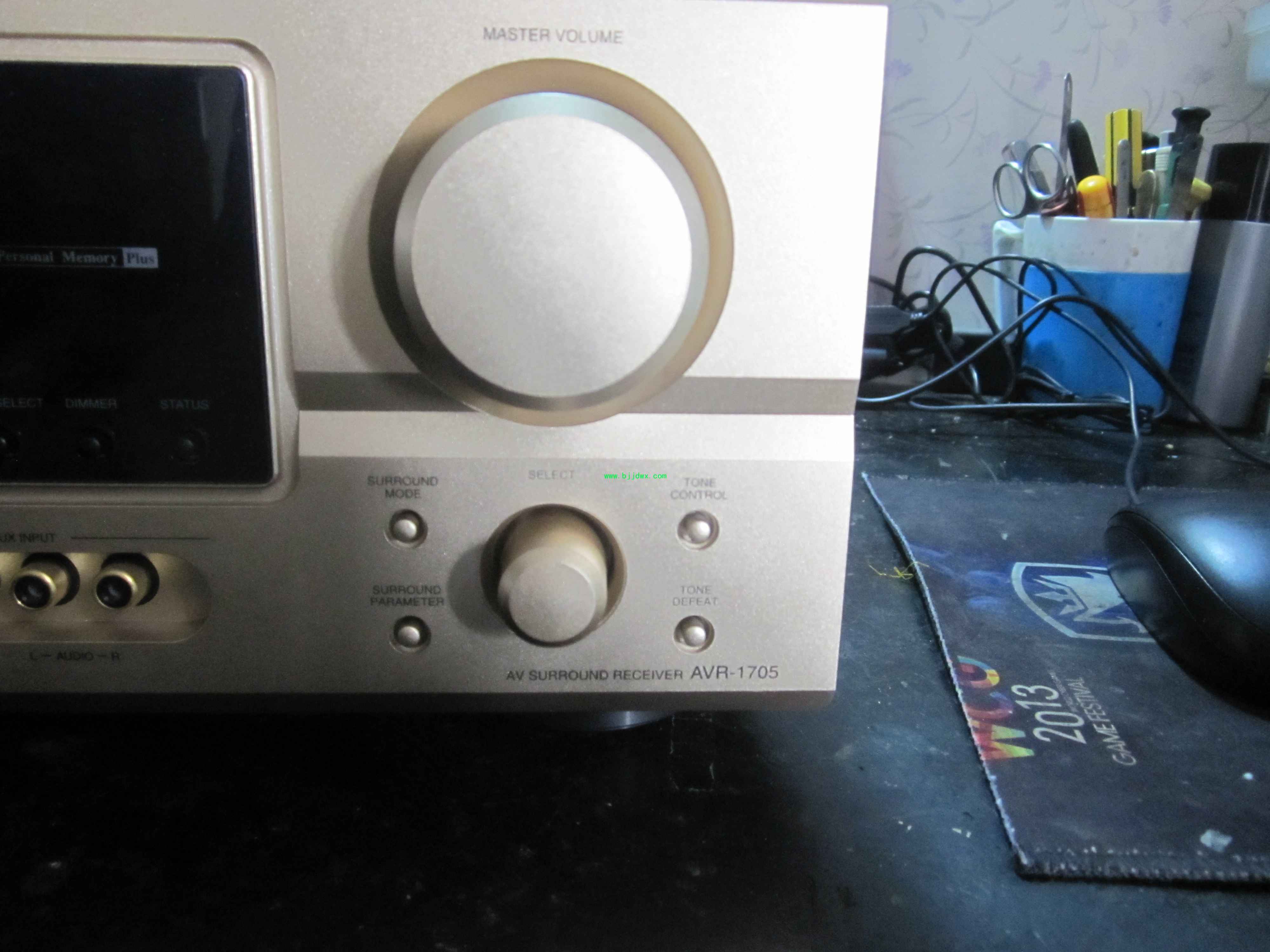

一台天龙AVR-1705,按下面板电源开关,继电器响一声绿色指示灯亮,显示屏不亮,主继电器不吸合。查主供电+-52V正常,CPU5.6V 正常,+-15V,+12V,DSP+5V,都正常。操作遥控器无反应,遥控器正常,按动面板on/standby    无反应。查CPU开关机电压为4.5V.处于开机状态。将4.5V认为强制拉低至0V,只有CPU5.6V有,其他电压都消失。 IMG_3695.JPG IMG_3696.JPG    求求大家指点,可有偿服务,谢谢大家!!! IMG_3697.JPG IMG_3698.JPG      联系电话13821373663

看一看显示屏供电电压是否正常。主继电器不吸合,看一看功放供电是否正常,工作点是否正常。喇叭没有输出是保护了。
