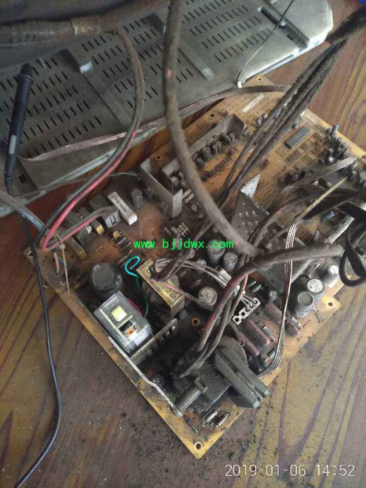

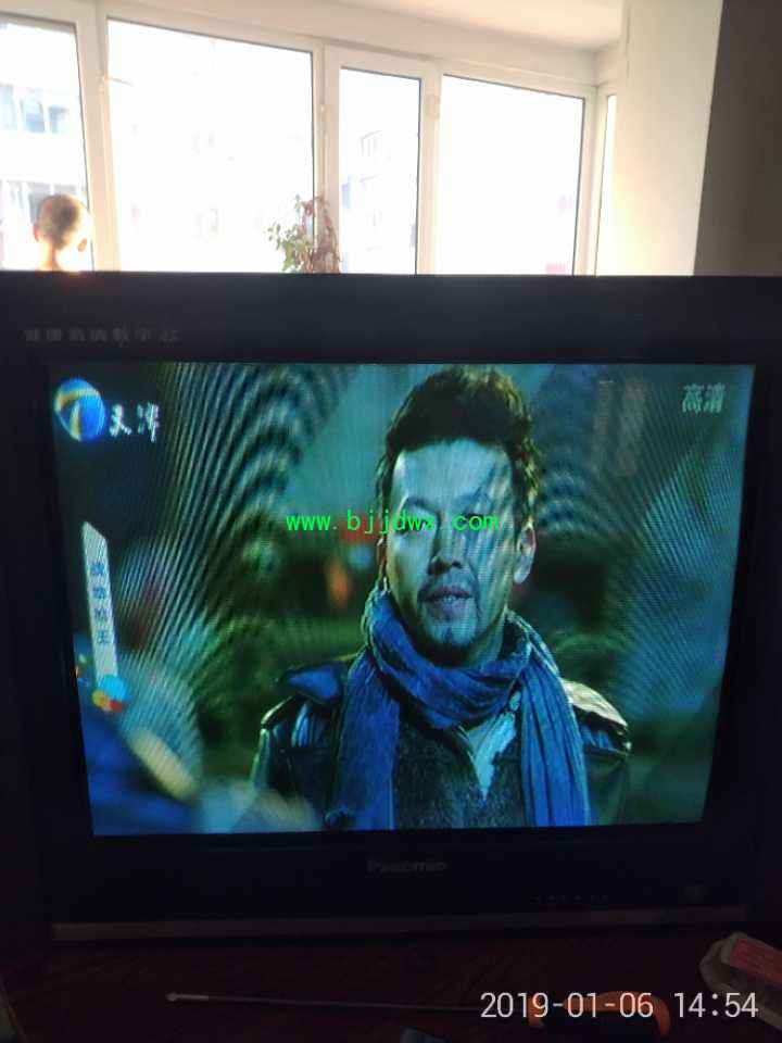

维修日记
日期:        2019-01-06
品类:        电视机
地址:        黑龙江省 鹤岗市 东山区
收费:        100
故障现象:        三无
服务过程:        用户来电话询问维修CRT电视要多少钱,报价维修费80,配件另计,用户同意。
到用户家抽了根烟与用户唠唠嗑,得知都是同龄人,加了微信,用户挺健谈,并说以后有维修的联系我。
拆机检查,测行管无短路,通电检查行管集电极电压在70-120伏之间来回波动,断电,断开行管,再次通电测电压还是如此,又断开行变压器供电脚,测量电压也是来回波动,由此判断是开关电源输出电压不稳。决定代换电源模块,先拆掉电源开关管与光电耦合器,再断开开关变压器不相关的引脚,接上电源模块试机正常,慢慢调整输出电压到135V,观察声音图像正常,装机收工收钱。
