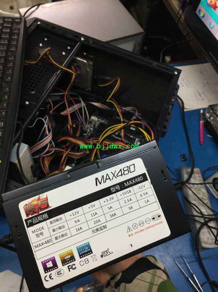

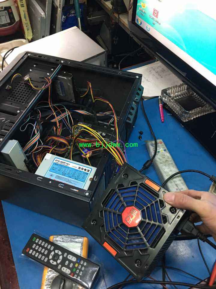

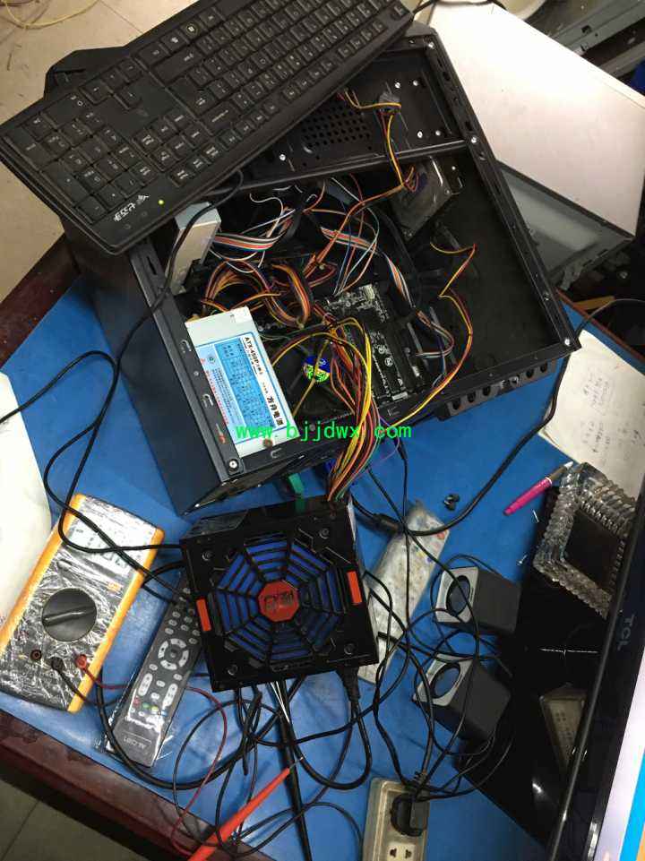

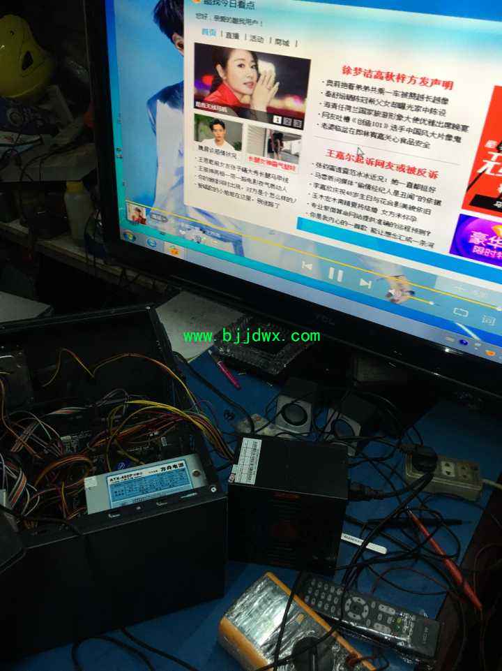

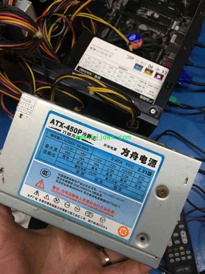

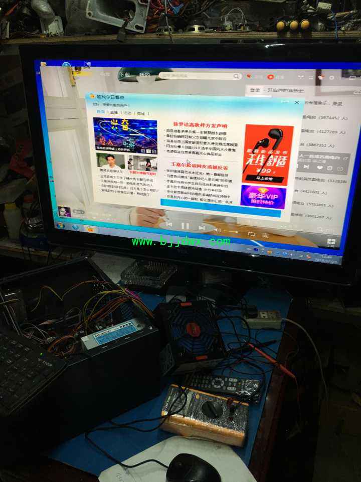

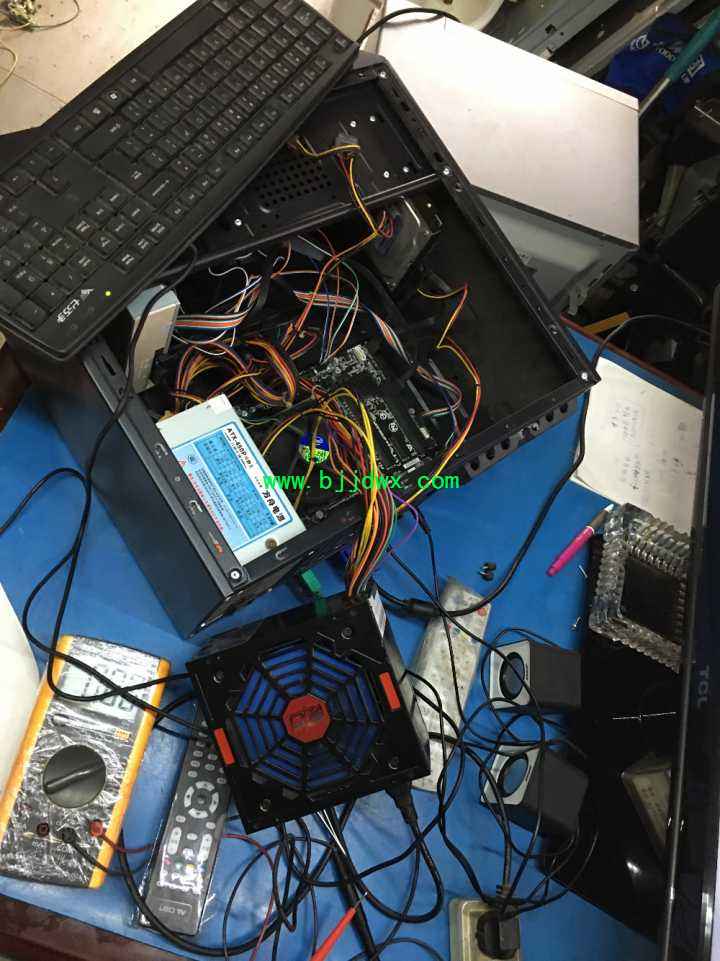

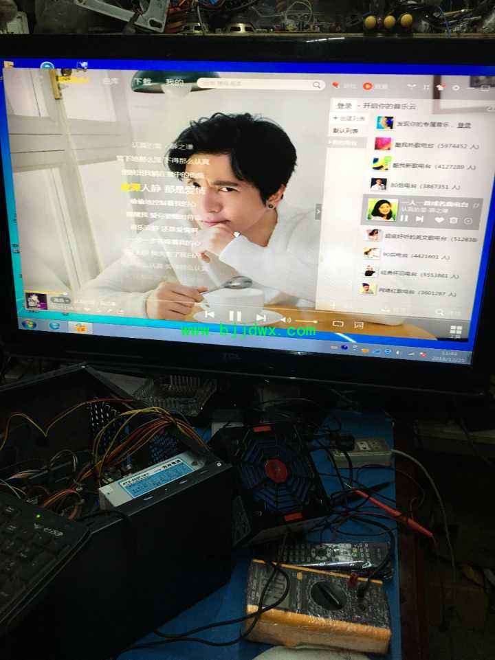

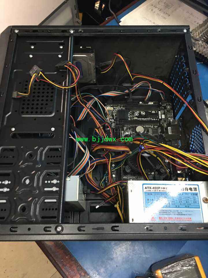

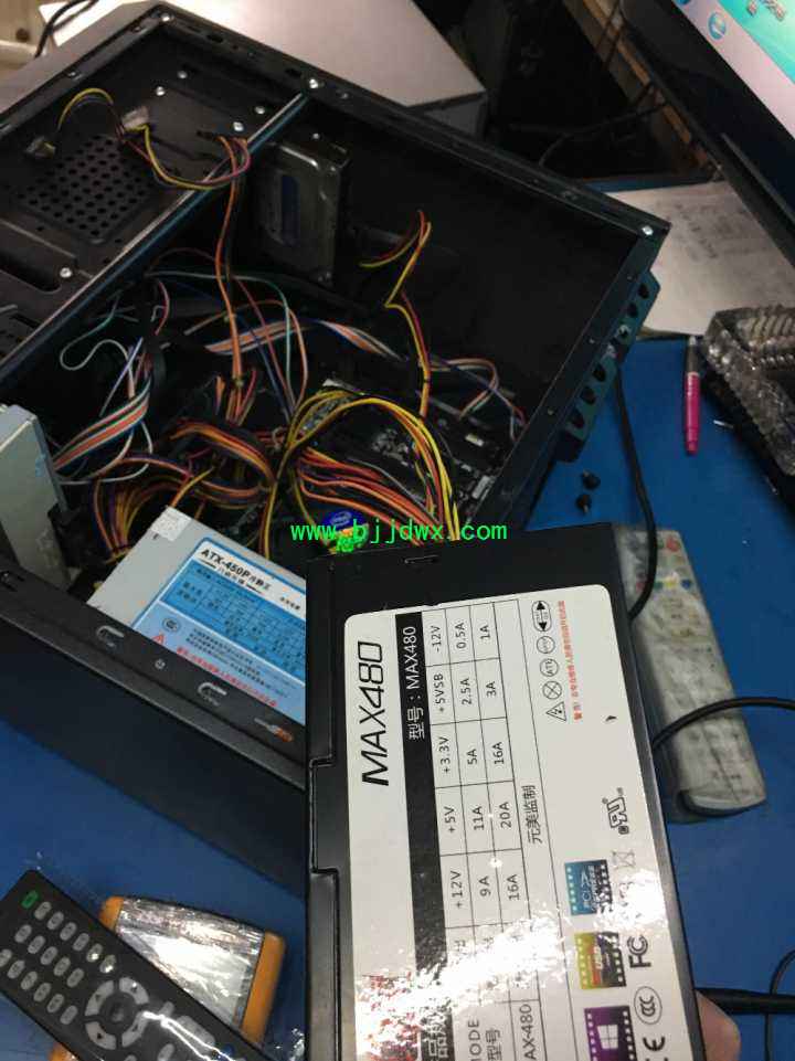

台式电脑不开机黑屏的维修
发个没有技术含量的帖子,抛砖引玉。一台台式电脑主机,描述故障为不开机,通电试机故障属实,拆开车盖,拔掉电源输出线,强制短接电源开机信号,观察电源风扇无动作,判定为电源损坏,告知顾客需要更换电源才能修复,维修费加材料费共计150元,最终经过客户的同意,找了一个MAX480电源先接上主板通电测试一下,主机正常情启动排除故障,排除其他部分没有问题,最后将坏电源拆下来,再将新电源装上,至此完美修复这台机器。
