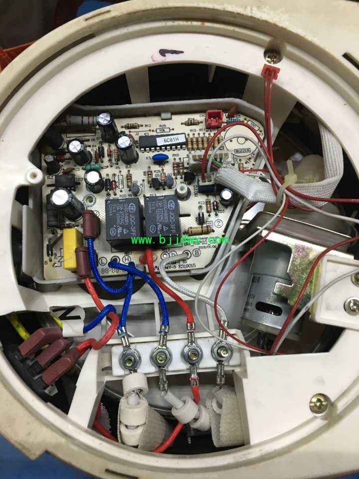

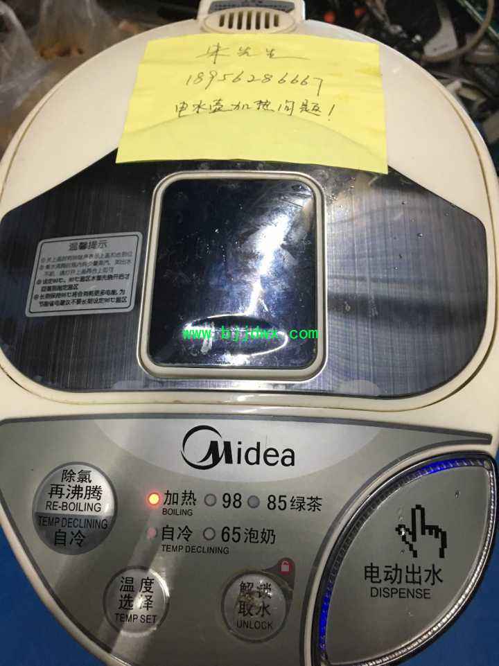

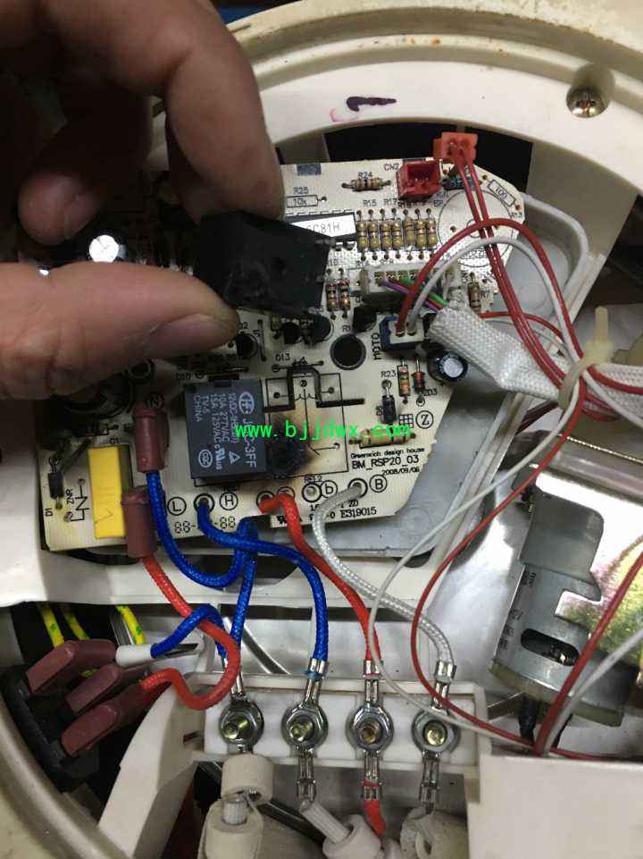

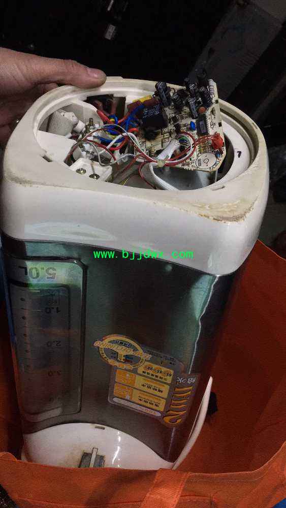

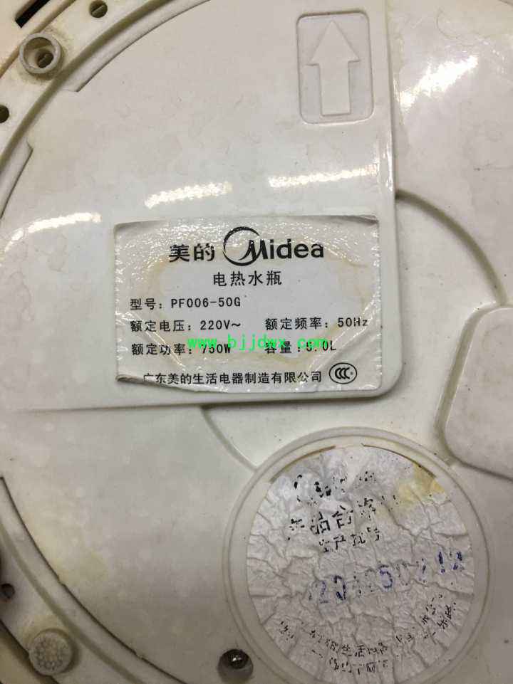

接修一台美的牌电热水瓶,型号PF006-50G,据客户讲述此机为烧开水后不能自动保持设定温度,客户丢了一张小纸条,留下了联系方式。大概写下了故障现象,意思是让我修好后联系他来取货。

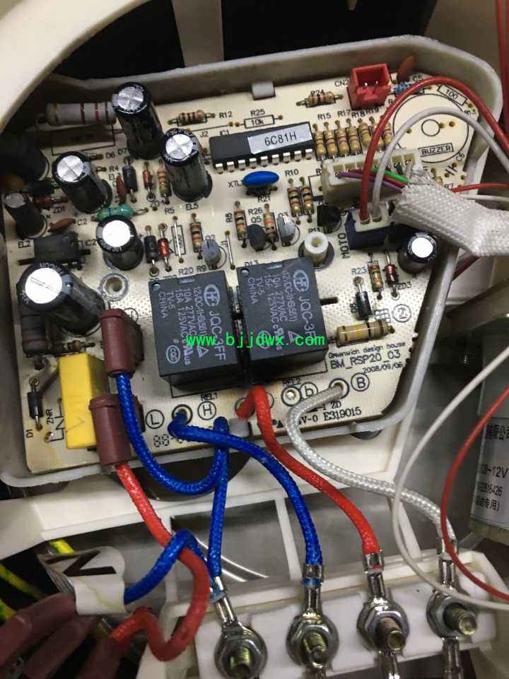

试机故障如同客户描述,粗略判断可能是主板不供电给加热丝,或者加热丝本开路。这种电热水瓶一般都有两组加热式丝,一组低阻值做烧水用的,功率相大可以很快的将水烧开。另一组阻值相对高一点,水烧开后温度不够时由他补充保温加热。大概就是这么个工作方式。

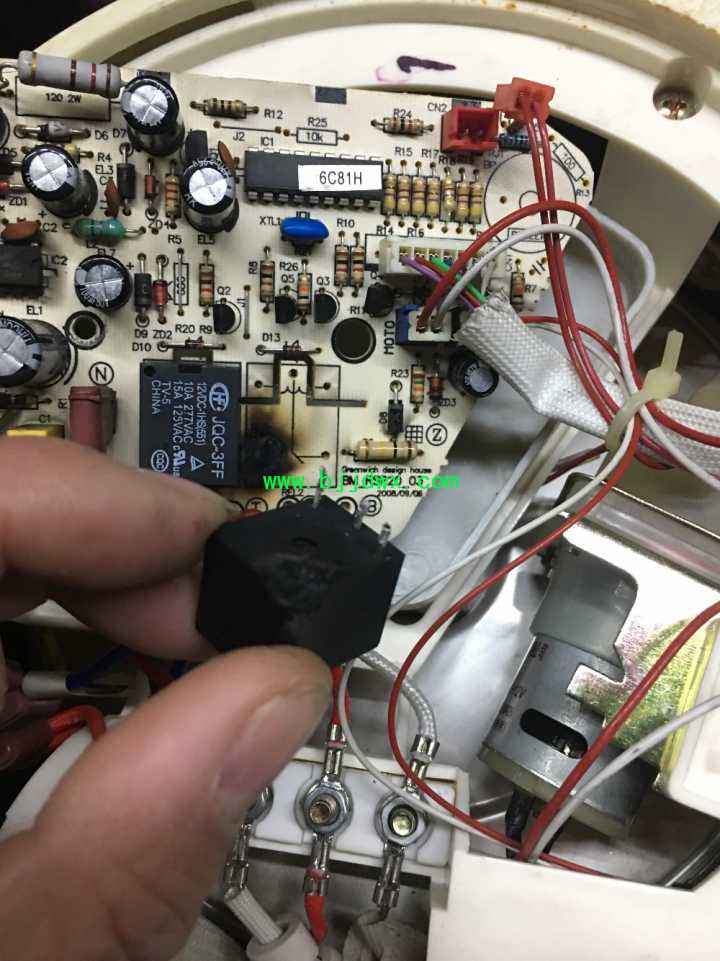

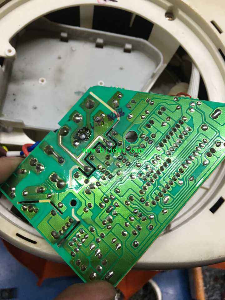

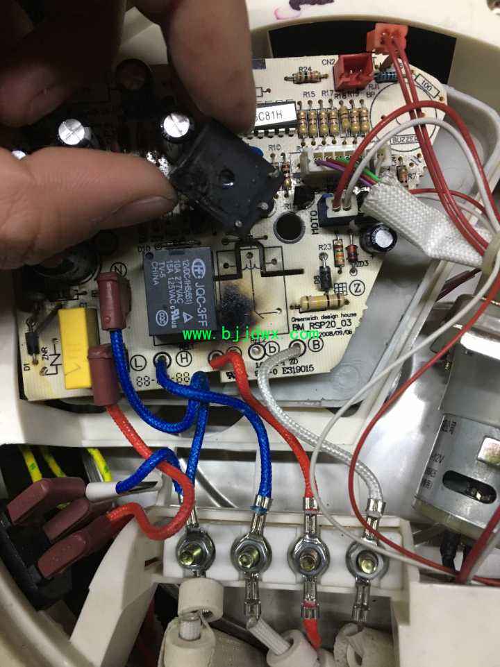

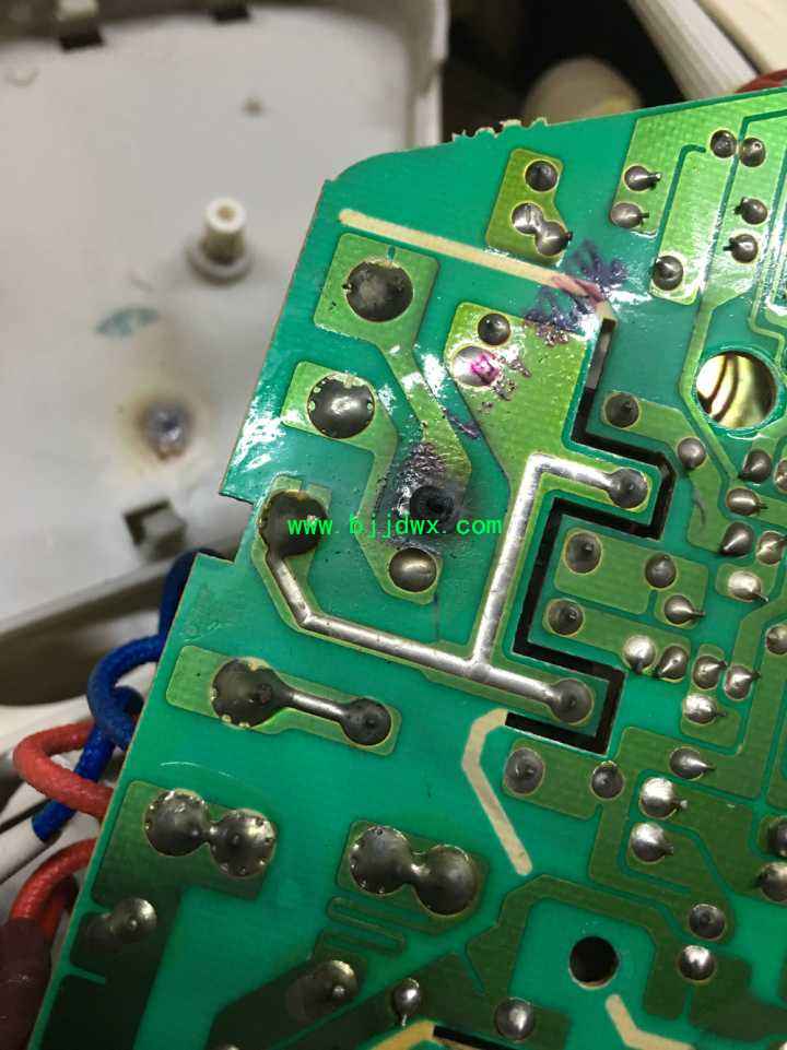

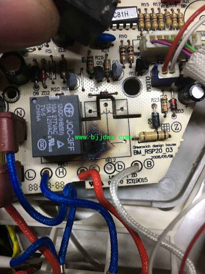

维修就很简单了,拆开来就发现问题了,继电器常开脚严重烧焦已经脱离铜箔了,故障根源为加热丝得不到供电,所以才导致不能正常保温。可能是因为继电器焊脚接触不良,或者继电器触点接触不良导致的烧毁。根据理论分析保温这组继电器是根据温度不断变化而不断的跳变的,所以说电热水瓶保温这一块出现故障率相对来较高,在更换的时候我找来一个体积稍大于原机的继电器,标称电流都差不多,但是自我感觉好一点,将主板上烧焦的结碳以及铜箔处理好,分分钟将继电器焊好,上机加水通电一切正常,至此美的PF006-50G电热水瓶不保温故障完美修复。
