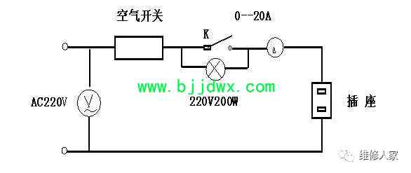

一、维修时为了防止故障近一部扩大,使维修方便快捷而制作
用材:用胶木板或者其它的绝缘材料来制作
1、电压表选用量程为0-250V的交流电压表(型号为85L1)检测目前电压的装况。
2、电流表选用量程为0-15A的交流电流表(型号为85L1)检测输入电流的大小。
3、漏电保护器选用15A的(漏电电流15-30MP)或者15-20A的双联空气开关。
使用说明:
1、先将开关“K”打到常开的位置,再把电磁炉插入插座,如电压正常,电流较大,灯泡较亮,这说明电磁炉内部严重短路,这时重点查压敏电阻、IGBT、高压二极管、驱动三极管、整流桥、滤波电容等。
2、如果灯炮不亮,电流为零,这说明电磁炉内部断路,这时重点查保险并对内部主电路作近一步的检查有无断路和短路。
3、如果灯泡微亮,电流较小,说明电磁炉空栽正常,这时将“K”打到常闭的位置,对其它性能进行检查。

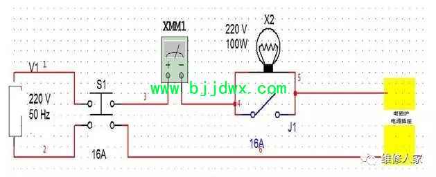

二、在此将原理接线图发到这里,供大家参考
S1为双刀开关,要求规格为250V,16A。XMM1为电源表,可直接用指针表头,或用数字表头(用数字表头需另加5V直流电源给其供电)表的规格也为交流16A。X2为普通的灯泡,220V,100W。J1为单刀开关,要求规格为250V,16A。在此工具中所使用的联接线及插座,匀要能承受10A电流。 使用方法:在试机时,闭合S1,断开J1。将故障电磁炉插入图中所示电磁炉插座中。看电磁炉是否有显示,是否有检锅等其本的现象。可观察电流表所显示的电流数,以便于判断故障的大概位置。  在电源模块,IGBT损坏,更换后没有找到使其损坏的原因时,可以这套保护工具上试机,不会造成二次炸机。就算电磁炉内有短路现象,电路中灯泡起到限流降压的作用,也不会使IGBT,电源模块损坏。在显示正常,待机功率不超过5W时(可根据电流做大概的判断),使其加热,在检锅的同时,灯泡会随着闪动。此时可将J1闭合,电磁炉正常加热。可要观察电流表的显示值,2100W时电流不超9.6A,可根据电流情况做简单的调整。
注:如加了上面的装置还会烧IGBT,请查IGBT的驱动电压。驱动电压应不高于22V,不低于15V。
