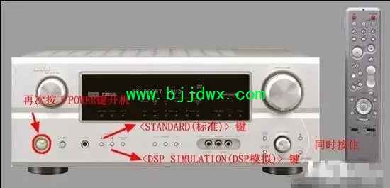

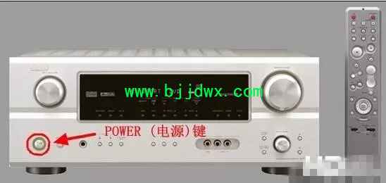

天龙功放恢复出厂设置的方法以天龙AVR-1817功放为图解
第一步:使用 <POWER (电源)> 键切断电源。
第二步:按下 <POWER (电源)> 键,同时 按下 <STANDARD(标准)> 键 和 <DSP SIMULATION(DSP模拟)> 键
第三步:一旦显示屏以1秒为间隔闪烁,释放按下的两个键。(如果第3步中显示屏不以大约1秒为间隔闪烁,请从第1步开始)

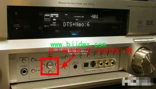

先锋功放恢复出厂设置的方法以先锋vsx-ax10ai 功放为图解
第一步:打开前面板,把 <MULTI-ZONE> 设为 <OFF>,(在此之前,需要断开接入的 IPOD 或 其它USB 设备)
第二步:打开电源,机器为待机状态
第三步:按下 前面板 的 <ENTEER> 键,同时按住 前面壳上的 <STANDBY/ON> 键(屏幕会显示 "RESTE< NO>" )
第四步:按面板上的方向键<← →>来选择 <RESET>,然后按 <ENTER> 键(屏幕会显示 "RESET?OK")

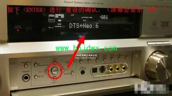

第五步:按下 <ENTER> 进行 重设的确认(屏幕会显示 "OK" )

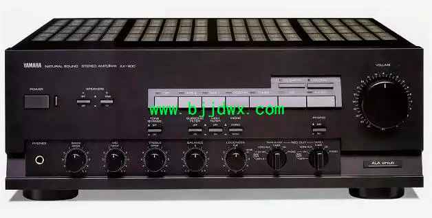

雅马哈功放恢复出厂设置的方法
第一步:机壳左下角的 <MASTER>  设为 <OFF> (关机)
第二步:打开前面板 ,按住 <STRAIGHT> ,同时把第一步的 <MASTER> 按下设为 <ON>(开机),此时屏幕显示 "ADVANCED SETUP"
第三步:旋转面板上旋钮 <PROGRAM> 选择 <INITIALIZE> 项,此时屏幕显示 "INITIALIZE CANCEL"
第四步:再次按下 <STRAIGHT> 以便选择 <ALL> 屏幕显示 "INITIALIZE ALL"
第五步:再按出 <MASTER> 键 ,使其为 <OFF>   (确认重设,并关机,OK)
