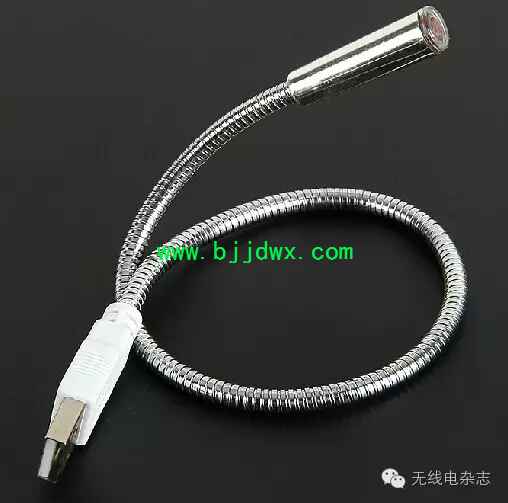

缘起 记得读书时代时在电脑城见过一些USB接口照明灯,使用在笔记本上照亮键盘。挺实用的。那时好奇于一个USB口居然能点亮十来颗普通LED,并具有良好的亮度,后来明白有DC-DC升压和LED专用恒流芯片这么回事。事隔几年,兴趣又起,觉得夜间使用笔记本还是需要一款键盘照明灯,于是在网上找了找带金属软管的键盘灯,如图1所示。

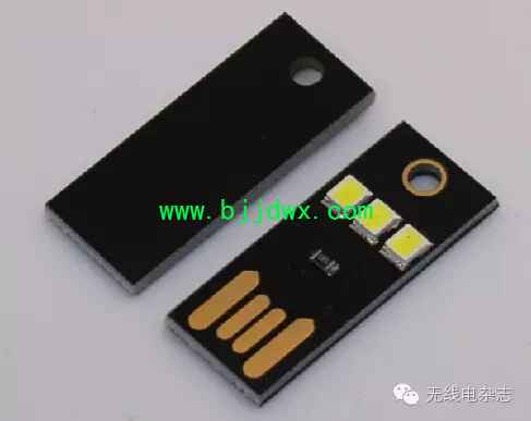

20181226_125325_052.jpg 图1 软管式键盘灯 就在准备选购时,意外发现另一款USB型小照明灯,如图2所示。然后全网淘淘,发现这小玩意品种还不少,五花八门。普通的电阻限流式、强大的触摸式、还有带光控应用的,还利用PCB电路板替代了USB公头座。于是便有了自己设计制作的念头。
20181226_125325_053.jpg 图2  USB型小照明灯

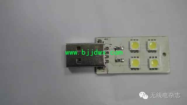

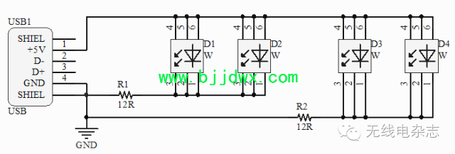

普通版第一款完全是仿制当时网上流行的设计方案。当时只是好玩,同时所处工作环境有现成的制板设备,在工作之余可以玩一玩。因为制板设备制作单面板的速度快,所用板材厚度1.6mm。不具备利用PCB代替USB接口座元件的条件,只能使用一个USB公头座,而LED也是手头有的5050封装正白光管。这一版共设计了4个灯,分两组,电路如图3所示,实际一个5050封装的LED内部有3颗发光管,也就是说一组就有6个LED并联的,因此工作起来电流也不会小。
20181226_125325_054.jpg 图3 普通版电路图

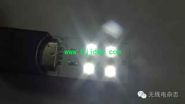

限流电阻采用的是12Ω的1206封装的,当焊接完后,工作一小会儿就发现两个限流电阻的热量比较大,长时间工作,4个LED也发热,于是考虑加大限流电阻,虽发热量得以缓减,但损失了发光效率,亮度也下降不少。这种普通的限流工作方式,电路精简,成本低,但不可忽视的是,LED长时间工作后,其寿命会受到很大的影响。普通版实物如图4所示。正因为这些缺点,笔者才决定进行改进。当然,在网上还看到其他改进方案,比如为USB小灯板增加铝模,为LED散热。这不是我希望的改进方法。

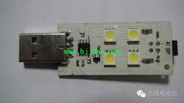

调光版方案笔者在2014年01期《无线电》杂志上曾刊登过一篇《做款稳定的远距离红外感应模块》的文章,文章中介绍了一种使用STC15F104E单片机检测红外反射式传感器信号的模块,笔者将这个模块内部的程序进行了修改,利用红外光反射原理检测外部是否有触发信号,用这个信号来调节USB移动照明小灯的亮度和开关。既然使用了单片机芯片,必然调光少不了PWM的应用,PWM利用占空比间隙,调节LED亮度。采用N-MOS管驱动两组5050封装正白光LED,PWM就像人的心脏一样,可以让LED工作一会儿,再休息一会儿,这样,限流电阻和发光管的发热量可以减小不少,LED的亮度还能调节。 亮度的调节方式是,在感应模块前方短时间有物体时,可以循环调节亮度,而长时间有物体时就打开整个照明小灯,同时调节好的亮度还具有掉电记忆保存功能。调光版实物如图5所示。虽然在LED的寿命上有改进的优势,但使用起来感觉还是不大方便,而最大的问题就是使用了一片单片机再加上传感器,成本不算小。这也不是我的目标,因此继续改进,保证LED寿命的同时,将制作成本降下来。

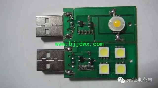

如果降低成本,去除单片机,又怎么保证LED的寿命问题呢?使用LED专用的恒流芯片吗?这似乎达不到降低成本的要求。后来,我想到了射极负反馈电路。我查阅了5050封装LED的最大工作电流,4个5050封装的LED并联后,能吸取的最大电流可达350mA以上,而这个电流值发出的热量也能接受。
本版本由于电流的一致性,因此在LED的选型上笔者又增加了一款1W功率的应用,但是否存在散热的问题呢?经过实际验证,5050封装的4个LED并联款和1W功率款长时间工作,两款均有发热,但设计在小板上的小区域铜皮足以在长时间的工作情况下散热,而本身存在的热量并不影响工作特性。反馈保护版的实物电路如图8所示。改进至此,笔者的想法又更近了一步,想设计为智能型的小装备。

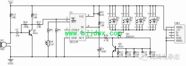

声效光控版这一版的设计,笔者抛弃了单片机。在不使用单片机的情况下,需要完成声效的检测,还要判断光线强弱,并且控制USB移动照明小灯。您想到将会使用什么芯片吗?答案是NE555,这款经典而又实惠的小芯片带来的功能却是很强大的。为了让声效和光控可以独立工作,笔者又不得不在设计中增加跳选开关。这样一来,USB移动照明小灯的最后功能有:普通灯应用、声控延时灯应用、光控灯应用、声效光控延时灯应用。总有一款是对您有所需要吧,声效光控版电路图如图7所示。
图7 声效光控版电路图
