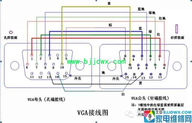

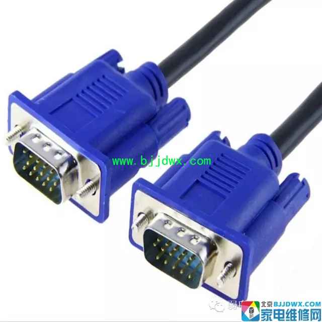

在施工工程中朋友们可能会遇到现成的成品VGA线或HDMI线不够长,或者带着接头布线不太方便施工,只能先布线然后再重新焊接接头的情况,下面小编就给大家介绍一下VGA等接头的焊接方法。

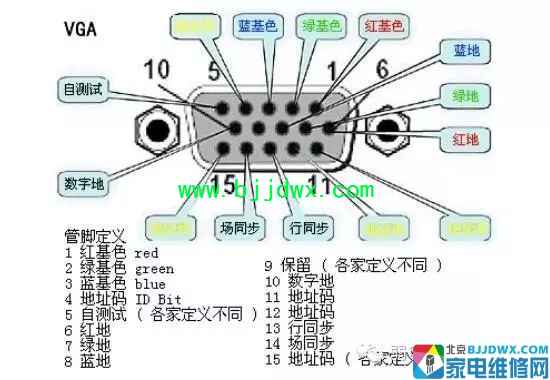

体信息发布,楼宇广告VGA的接口引脚图(孔座):
引脚号对应信号对应焊接
1 红基色           red   红线的芯线
2 绿基色           green 绿线的芯线
3 蓝基色           blue  蓝线的芯线
4 地址码           ID Bit
5 自测试
6 红地               红线的屏蔽线
7 绿地               绿线的屏蔽线
8 蓝地               蓝线的屏蔽线
9 保留
10 数字地          黑线
11 地址码          棕线
12 地址码
13 行同步           黄线
14 场同步           白线
15 地址码
外层屏蔽   D15 端壳压接
     还有一种非常实用的焊接方法:就是在 D15 两端的 5~10 脚焊接在一起做公共地,红、绿、蓝的屏蔽线绞在一起接到公共地上; 1 、 2 、 3 脚接红、绿、蓝的芯线; 13 接黄线;14 接白线;外层屏蔽压接到 D15 端壳。
接法如下:准备一个15针或孔的“VGA接头”,各引脚的定义如下(“VGA接头上有标号”): 1PIN——Red ,2PIN ——Green ,3PIN——Blue, 4PIN ——ID Bit, 5PIN——N/C ,6PIN ——R.GND ,7PIN——G.GND ,8PIN ——B.GND, 9PIN——No.Pin ,10PIN——GND ,11PIN——IDBit ,12PIN——ID Bit ,13PIN——HSync ,14PIN——V Sync ,15PIN——N/C其中1、2、3为模拟的红、绿、蓝信号既3根粗线,6、7、8为对应的模拟接地既对应的屏蔽线;13、14为数字的行场信号,10为数字地;ID Bit为屏幕与主机之间的控制或地址码。 在实际工程中,经常会在地线的连接中出现错误,如果将某些脚(如4,5,9,15等)接到地线上,以大屏显示这种应用而言不至于出现什么问题,但如果10脚未接地的话,恐怕就要出现地线不通的情况,因此如果用到这类接头时建议先测量一下,看看彼此的定义是否一样,当然有时为了避免出现这种情况,有些设备将不用的引脚全部接地了,虽然不标准,但挺实用,只是如果要用到相应的控制位时会出问题,这一点应该知道,目前可这样用。所以你的9芯线只要保证3根粗线及屏蔽线接好在123和678针脚,其它6根细线对应接到10、13、14、15即可,另外两条可接可不接
实际操作中,还有一种非常简单适用的焊接方法:
13 接黄线;
14 接白线;
外层屏蔽压接到 D15插头端壳,
褐线和黑线不用接,但是要剪齐,以防和其他线串接。
红线的芯线    脚 1
红线的屏蔽线脚 6
绿线的芯线    脚 2
绿线的屏蔽线脚 7
蓝线的芯线    脚 3
蓝线的屏蔽线脚 8
黑线          脚 10
棕线          脚 11
黄线          脚 13
白线          脚 14
外层屏蔽         D15 端壳压接
一般在VGA接头上,会1,5,6,10,11,15等标明每个接口编号!
二、准15针 VGA头焊接[url=]方法[/url]:
标准15针 VGA 头的各针脚如下图显示(3+4 线型,3表示3根同轴红、绿、蓝,4表示4根黑、棕、黄、白线) VGA的脚通常按照倒梯形来看,从上到下,从左到右分别是1-5脚,6-10脚,11——15脚;(注重 D15 接头一定选用金属外壳)如下图所示:
15针脚我们通常只需要焊接11个引脚即可,如下:(4、5、9、12脚不焊)
红线——“1”脚——模拟信号的“红”;
绿线——“2”脚——模拟信号的“绿”;
蓝线——“3”脚——模拟信号的“蓝”;
红线外屏蔽线——“6”脚——模拟信号的“红”的接地屏蔽线;
绿线外屏蔽线——“7”脚——模拟信号的“绿”的接地屏蔽线;
蓝线外屏蔽线——“8”脚——模拟信号的“蓝”的接地屏蔽线;
黑线——“10”脚——数子信号的的接地端;
棕线——“11”脚——屏幕与主机之间的[url=]控制[/url]或地址码;
黄线——“13”脚——数字的水平“行”同步信号;
白线——“14”脚——数子信号的垂直“场”同步信号;
VGA 线外屏蔽线——“15”脚——VGA插座外壳压接接地。
在实际[url=]工程[/url]中,常常会在地线的连接中出现错误,假如将某些脚(如4,5,9,15等)接到地线上,在大屏显示不出什么[url=]问题[/url];但如10脚未接地的话,就会出现地线不通而出问题。有些[url=]设备[/url]将不用的引脚全部接地了,虽然不标准,但挺实用,只是如果要用到相应的控制位时会出问题。
三、VGA针脚只焊7线的焊接方法:(如用网线中的8芯焊接)
第一、 1 、 2 、3 脚 分别用网线中的三根线(1-橙,2-绿,3-蓝)记着两边颜色对应;
第二、 5~10 脚焊接在一起做公共地;用8根网线中的某一根颜色的线(在此我们记作用“橙白”色线),记着两头都用这根颜色的线,6、7、8脚针焊在一起接到公共地上;
第三、 11脚 接网线中的某个线(在此定义为接棕色线,11-棕)
第四、 13脚 接网线中的某根颜色的线(在此定义用绿白线,13-绿白);
第五、 14脚 接网线中的某根颜色的线(在此定义用绿白线,14-蓝白);
第六、15脚 VGA插座外壳压接接地,(在此定义用绿白线,15-棕白)
15号针脚其实应该跟5-10脚焊一起都当作地线,这样实际上就是焊7针脚了。
如果用专用VGA线缆涂简便只焊7针脚的话焊接方法就是:就是在 D15 两端的 5~10 脚焊接在一起做公共地;红、绿、蓝的屏蔽线绞在一起接到公共地上; 1 、 2 、 3 脚接红、绿、蓝的芯线; 13 接黄线; 14 接白线; 外层屏蔽压接到 D15插头端壳,褐线和黑线不用接,但是要剪齐

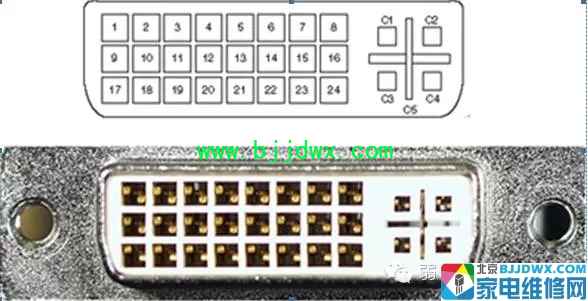

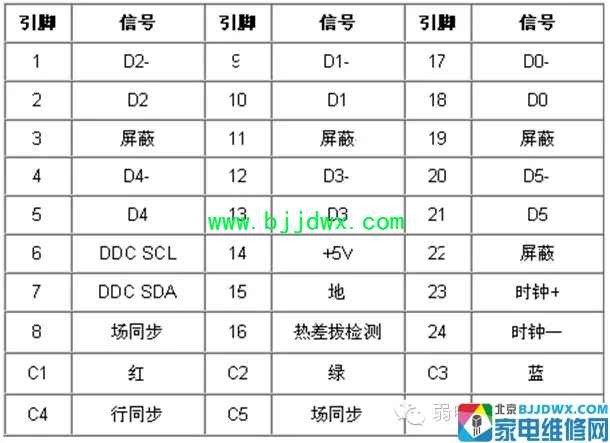

DVI-D接口示意图

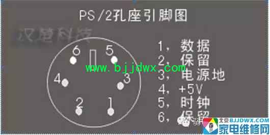

PS/2 接口示意图:

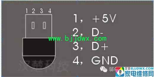

USB引脚图
接线方式:红线:+5V   黑线:GND   白线- 绿线+

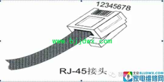

RJ45网线顺序
568B标准线序为:
如制做网线直通头:一头做568B,一头做568A即可
568A标准线序为
