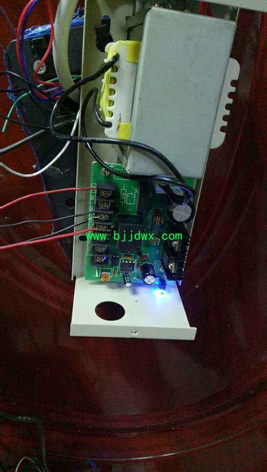

第二天人家打来电话说让我去派出所看一下,我心想应该非常简单,接上12伏电源,然后在接一个门磁就完工,再加上我对电子产品从来都没怕过的心情。?怎么能调试不出来呢。于是信心满满的就去了。
走到派出所。来到审讯室门前看到的是一个从未见过的指纹机。感觉不是问题。便让防盗门公司的人拿来工具(看看是不是线接错了)。他们拿来扳手拆开,一看!简单的不得了。便接上线,正常工作了,很开心。想离开,那大哥说门里面还有一个呢。我说并联就可以了。接完试机,完犊子了。
试机时外面刷指纹可以断电,但是断电得同时内机还给电磁供着电就是不开门,而且内外机有没有通讯线路,根本不可能实现两个主机都可以控制一个门锁。必须内外机同时刷指纹。或者输入密码,或者刷卡才可以开门。那肯定是不行的,这可怎么办!我问了,安们的说电源只提供12伏供电作用。没有其他用途。急坏了,百度又查不到图。
我想的是用继电器自己做一个与非门电路装在上面。外机断电的同时内机也断电。内机断电的同时也给外机断电。后来发现。开机速度非常慢,考虑到了不可以。。
我在中午两点调试到5点还没有想出来具体什么办法。派出所又着急下班。蚊子还特别多。走廊里面的灯还不亮。老家那里还有一台空调需要维修。电话也催。把我也是急得直冒汗。心里就想。我哥哥怎么给我接了这样一个破活。。
当时就说啥也不干了,根本不可能实现。要么就换带通讯的主机,我给安门的要了一个本子,开始画图,无论怎么画就是不能成功。最后我哥说要不咱问下安装门的工人,安门的工人就在我身边,一问三不知。我就要了他们老板电话。
打过去。他们老板是个搞电焊的,对电路一窍不通。我问下你的门禁哪里进的货,给我客服电话。老板很坦然。说门禁是门上带来的,门是进的河北的。我说我还是问下电话吧。给我做门的厂家电话。我打过去。门的厂家也不会调试,我说给我一个门禁的电话吧。门禁厂子里面下班了????我说要一个技术员电话怎么样。
最终……终于找到了技术员电话?技术员给我说,这个门磁需要与电源配合才可以做到。两个主机控制一个磁铁。电源在门的右上角。爬上去一看。我的天……里面还有ne555做成的延时电路。而且低电平有效。技术员发来的图片一看就懂。。。
最后收工,才知道。有一块电路板没有用上。鬼都不可能会成功。
总结:对一个产品的无知是多么的可怕。
