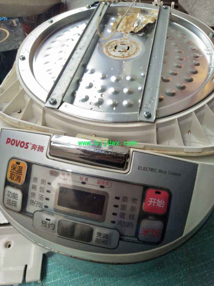

奔腾电饭煲显示E4故障代码维修
一台奔腾智能电饭煲,据用户说这是网购的,还不到三个月就坏了,帅哥帮忙修一下呗。通电试机故障现象显示E4,在用户满意的价格下维修,告诉用户明天来拿。

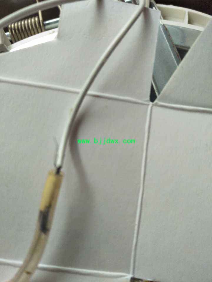

维修,打开上下盖连接盖,检查温控探头连接线,正常,没有断裂,又打开后盖,检查电路板也没有发现异常,在电脑板上拔下上盖温控探头连接线,检测上盖温度传感器阻值正常,感觉奇怪了,用新温控探头连接电脑板上,通电试机故障排除。心想原装的阻值也正常,随又打开上盖,打开上盖温控探头,原来如此,是温控探头连接线有一根线头飞到外面和上盖,金属部分粘贴在一起,造成此故障。有绝缘套装好,又打好胶故障排除。
