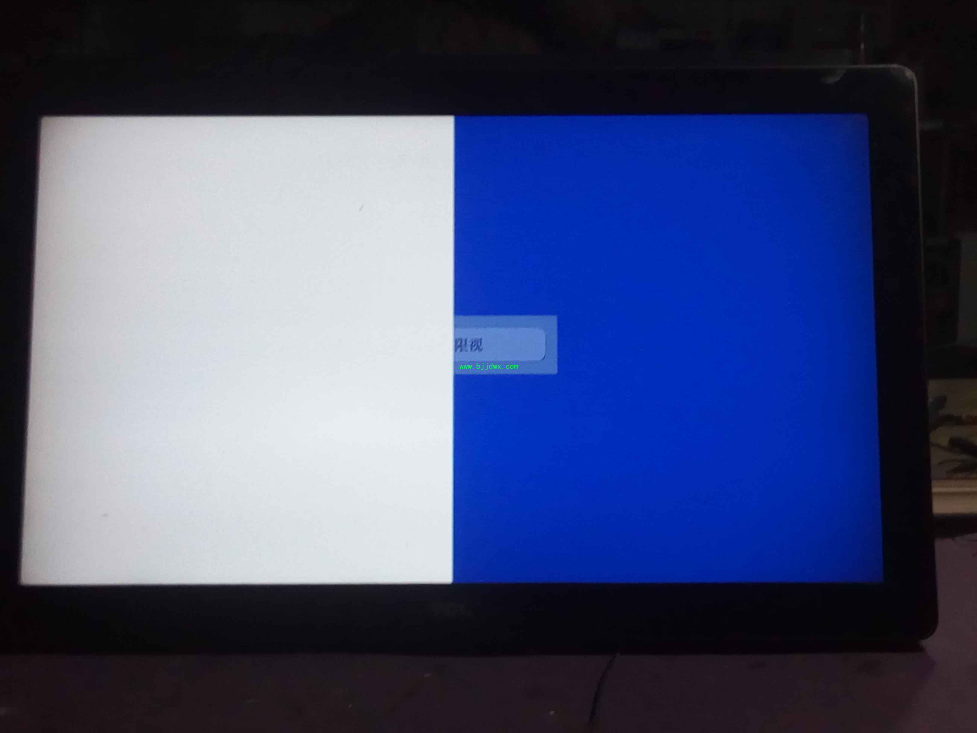

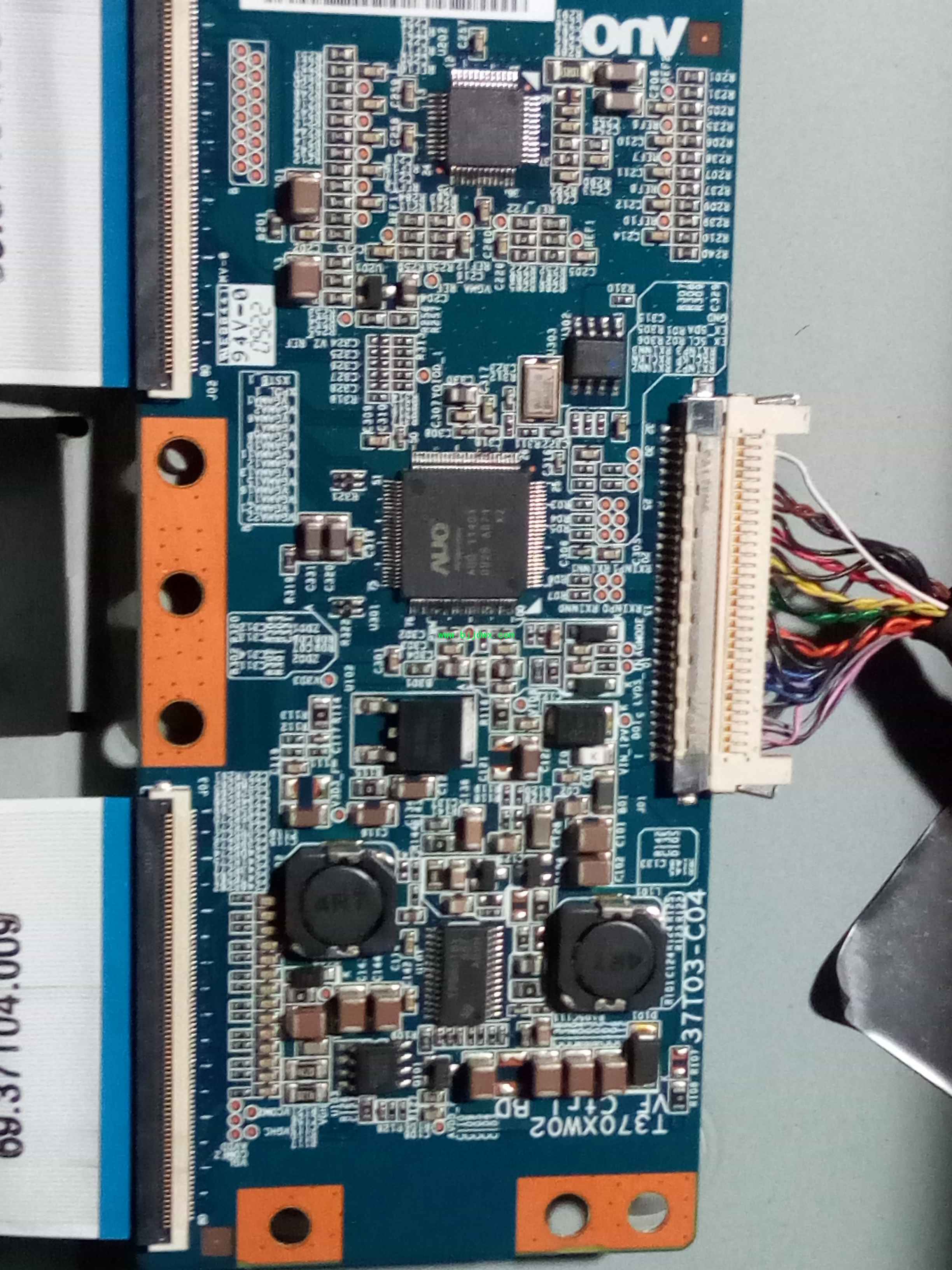

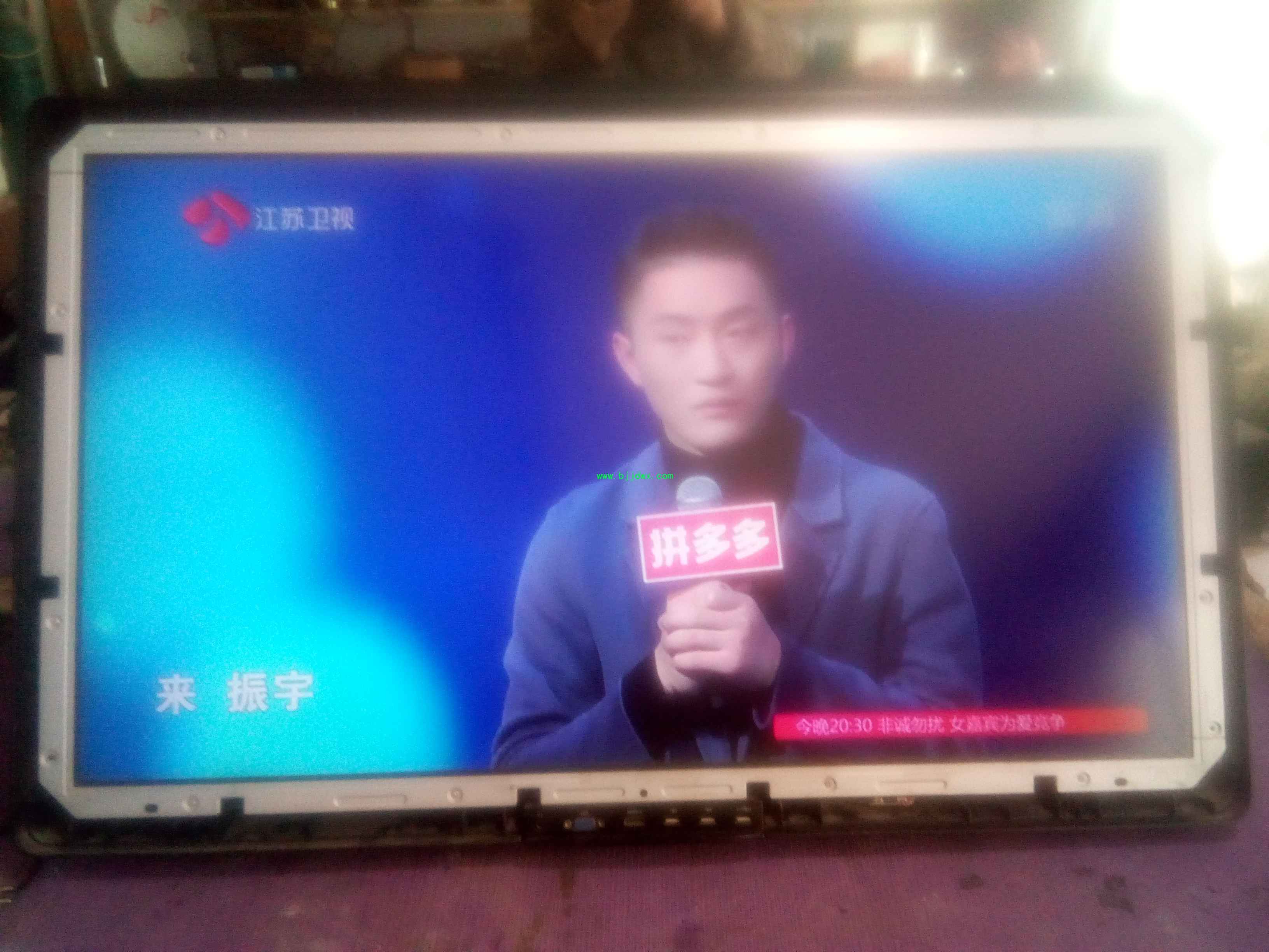

一台TCL液晶L37S9E电视机,开机出现左边白屏右边显示正常的故障;清洗上屏排线不能排除故障,上网查找资料时发现有网友说更换逻辑板上的R321,R322可以解决。开壳对两个电阻进行检查果然发现R321开路,更换后机器回复正常。在此写出来与大家分享,也谢谢网友的提示。
