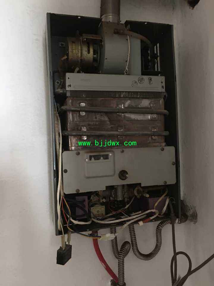

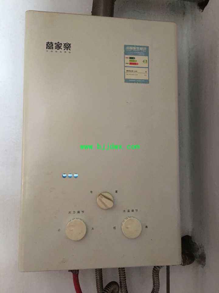

老款万家乐燃气热水器时不时的打不着火的维修
几个月以前修过的一台老式万家乐燃气热水器,最近又出故障了,当时给客户换了点火控制器,最近顾客报修有时候能打火,有时候打不着火,我也给顾客上门看了两次,可是每次我去的时候都是好好的。打火都正常的很,两次都是无果而回。

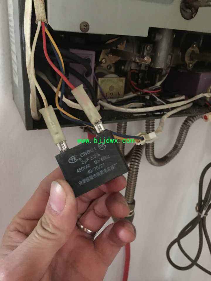

这次上面终于发现问题了,开机的时候发现强排风机无动作,测量电机供电电压正常,测量电机线圈绕组正常,果断将电容换掉,通电试机,一切正常。完美修复收米米。
