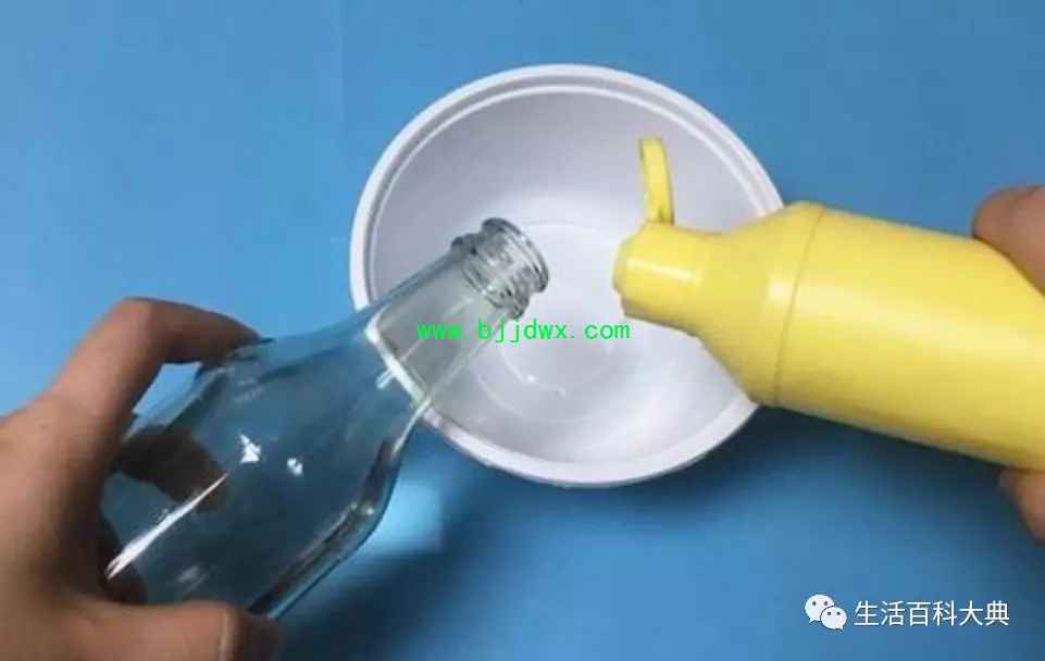

生锈的螺丝怎么拧都拧不开。别急,今天就跟大家分享几个小妙招,轻松拧开,再也不用蛮力了
1、可乐。 直接将可乐抹在生锈的螺丝上,静置一段时间后,就会发现螺丝很容易就拧开了。
2、酒精+白醋+洗洁精。 瓶子中加入适量清水,然后倒入两瓶盖酒精,两瓶盖白醋,两瓶盖洗洁精,摇晃均匀。
3、用锤子用力敲打。 螺丝生锈了,千万不要用扳手硬拧,不然将螺丝拧滑就不好办了。

生锈的螺丝,直接用自来水加湿,两分钟后再拧,也很轻松

生锈的螺丝,直接用柴油浸泡一下,
有条件然后再加热,再用锤子敲击,
多数能解决问题。
