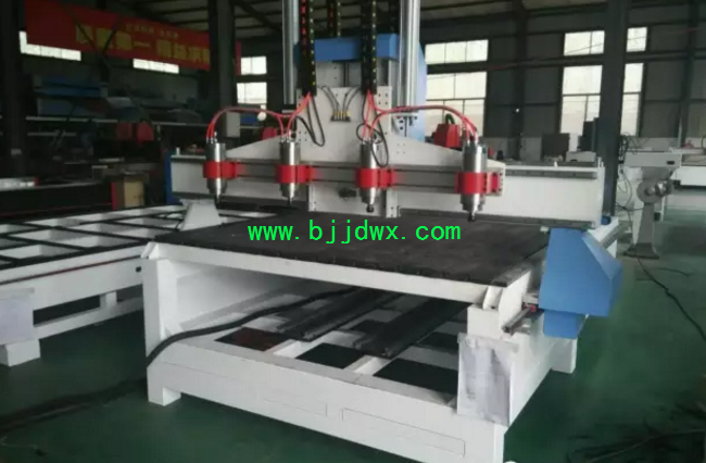

木工雕刻机在使用过程中会遇到断刀的问题,非常棘手,影响工作进度,产生次品。
    多头雕刻机在使用过程中老是断刀有很多原因,原因之一是多头雕刻机刀具不足以承受当前的切削力。那么,多头木工雕刻机断刀如何去处理?下面耐刻小编总结了会导致多头雕刻机断刀的各类原因,希望能够帮到各位用雕刻机的用户能从中找到解决用户用多头的雕刻机断刀方法。
        处理多头木工雕刻机断刀问题:
       1、刀具问题、其次是和多头雕刻机刀具的硬度、强调、锐利度和刀具伸出的长度,刀具前刀面滑水平有关。用户在使用加工前需要选择正常的刀具进行加工。
       2、多头雕刻机加工的材料是否有杂质及材料的硬度是否过大。
       3、主轴电机转速是否太低,主轴电机转速太低,每齿每转吃刀量就会变大,这样切割力就变大,就会惹起断刀。一般来说,我们使用的主轴转速偏高一些好。
      4、多头雕刻机提供的电源是否不变,电源不变也会惹起多头木工雕刻机断刀。
      5、雕刻机加工余量是否合理,是否有阶梯的余量,这样在加工时就会有变化,切削力惹起震撼,导致断刀,这样就有需要添加半精加工及吃刀量是否过大。
      6、多头雕刻机刀具和夹头上是否有灰尘,上刀力度是否过大。夹头和螺母是不是无缺。刀具伸出量是不是大了,这一点很主要,这也是往往也是许多用户没重视的一点。
      7、多头雕刻机的优先的模式是否正常,它直接影响到机床的启动速度越高就越容易发生震撼,这样就很用导致断刀。
      8、机床是否适合加工这类材料机床和材料是否保持水平平稳,没有取水平有可能会导致断刀。
      9、帮助排屑装备是否流利,是否避免二次的切削,其次是上刀的问题。
