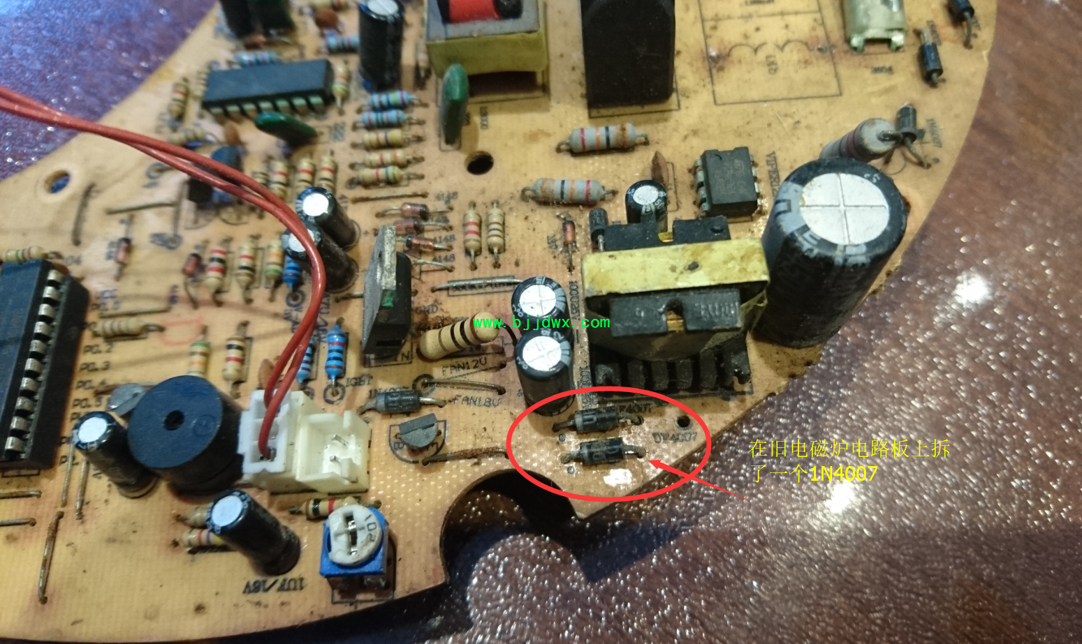

  本人对电器电路一知半解。家里12年买的三洋XQG65-F1028BS洗衣服途中断电。自己查阅很多同型号维修心得。看到网站上有位楼主分享了文章。我自己动手修复了自家的洗衣机。现在一切正常。(曾经打了电话叫维修师傅上门,电话里头说可能要换整块电路板)我现在就检测出一个二极管击穿了。拆了一块旧电磁炉电路板(型号1N4007.很多电器都通用)在三洋XQG65-F1028BS上是D101.还有一些同型号的有可能是电阻3W30欧姆(在继电器旁边)损坏。我分享一下我的维修过程。感谢平台和分享修复的所有老师。让我学习了很多东西。
