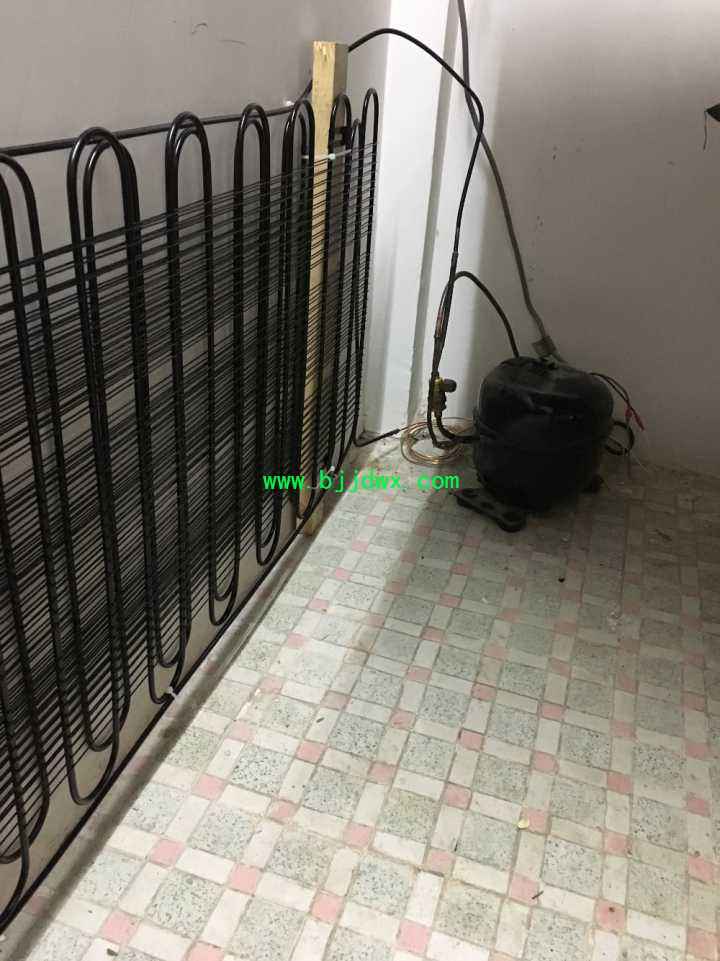

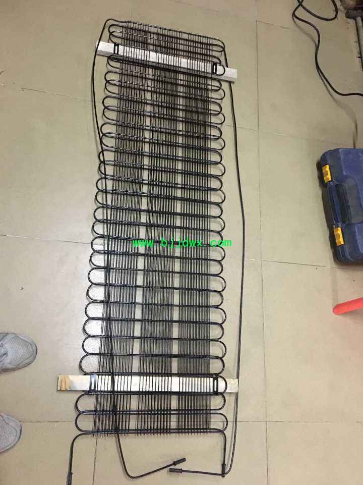

天气越来越冷,坐在工作室上工作一直发抖,实验室空调是单冷的,而且空调暖气太闷不舒服,于是用消毒柜石英管临时取暖。但考虑到功率比较大且触碰到会烫商自己.而且我需要工作室24小时恒温,在外面那么幸苦工作回到家要舒舒服服的享受。单也不能浪费电,用电加热必然功率大,所以必须吧自己的专业使用起来,制冷系统比传统电加热来说能耗比目前可以做到1:4左右,意思是1KW云行功率可以制作4KW热量,而电加热输入功率等于输出热量,进过两天的测试,一根300W的石英管24小时开着可以吧工作室温度从10度左右升至28-30度。一进工作室暖暖的,穿单件温度适中。于是今天找来一个旧的98W 600压缩机,4张冰箱挂网,准备制作取暖神器,总造价不足100大洋
