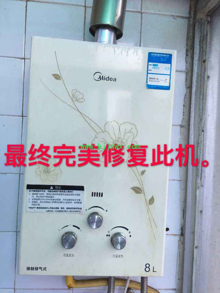

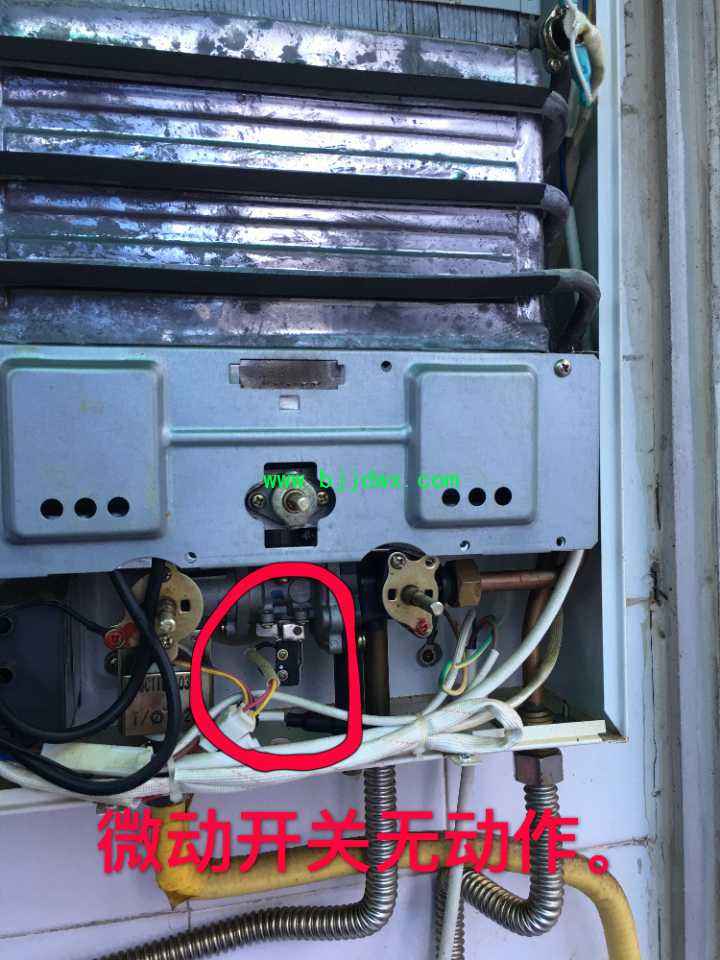

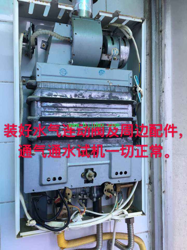

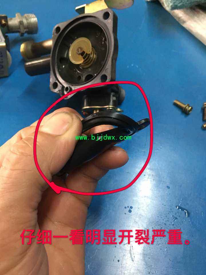

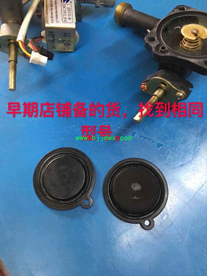

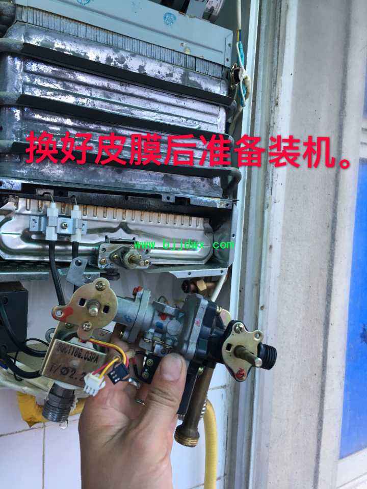

分享一台美的燃气热水器不点火案例,是我今天下午修好的,今天不写维修日记,我特意用图文方式编辑了一下,可能大家一看就懂,也许比维修日记长篇大论更好。
