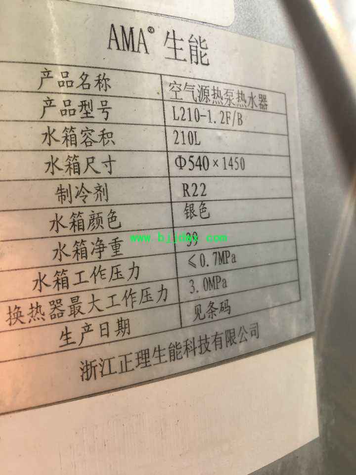

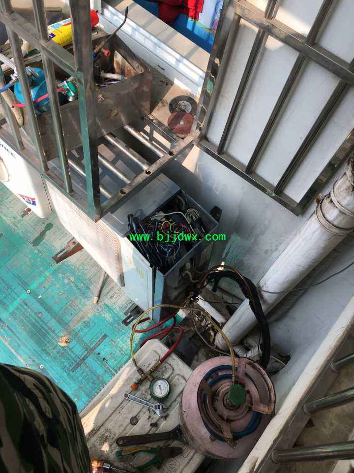

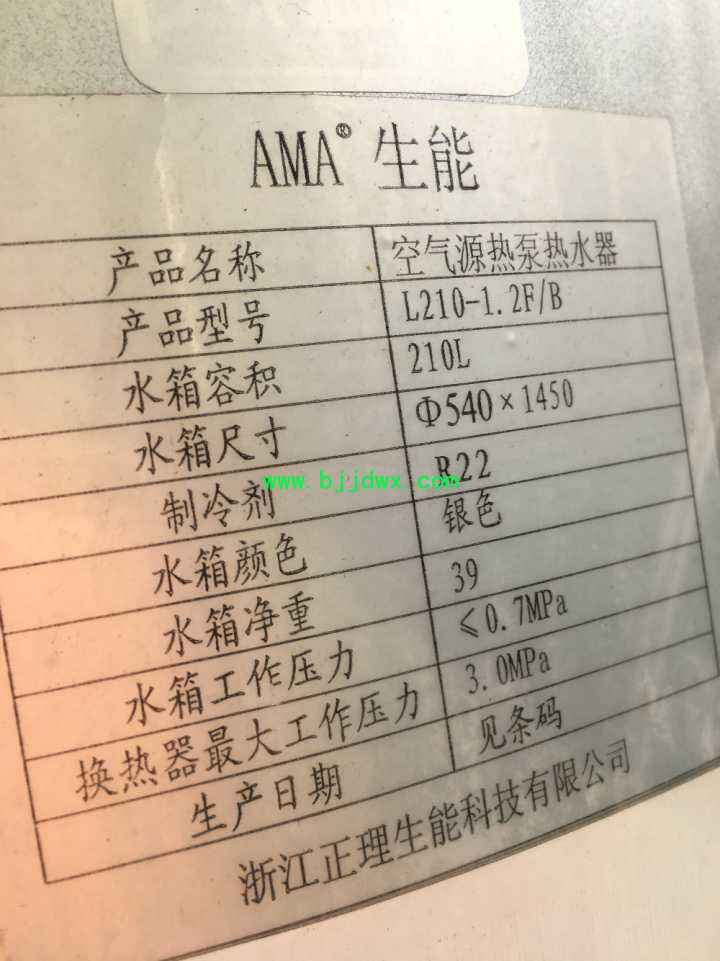

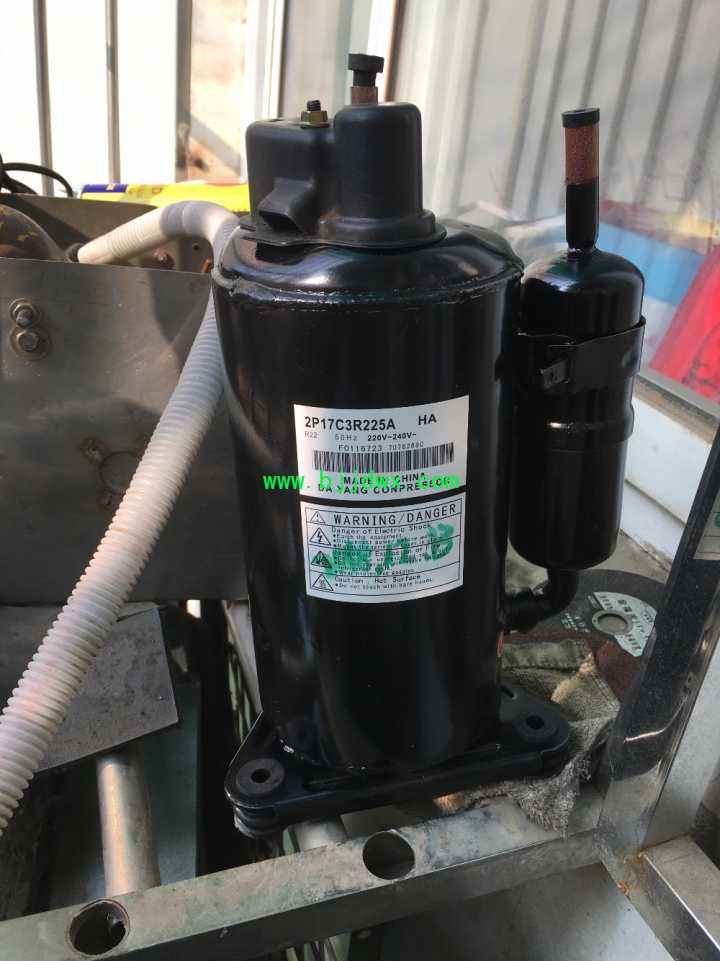

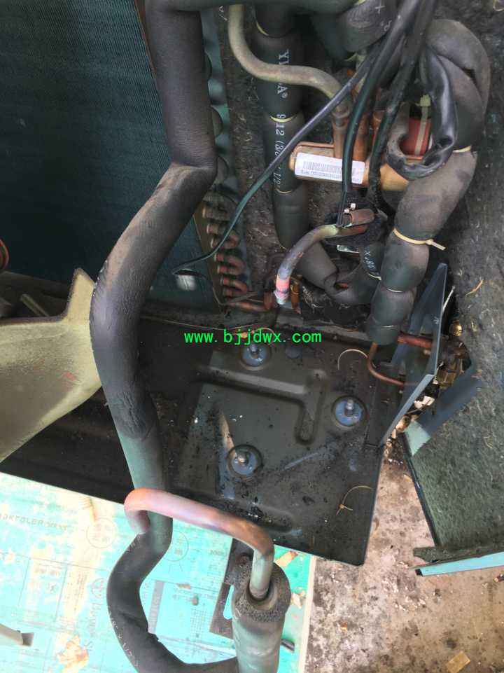

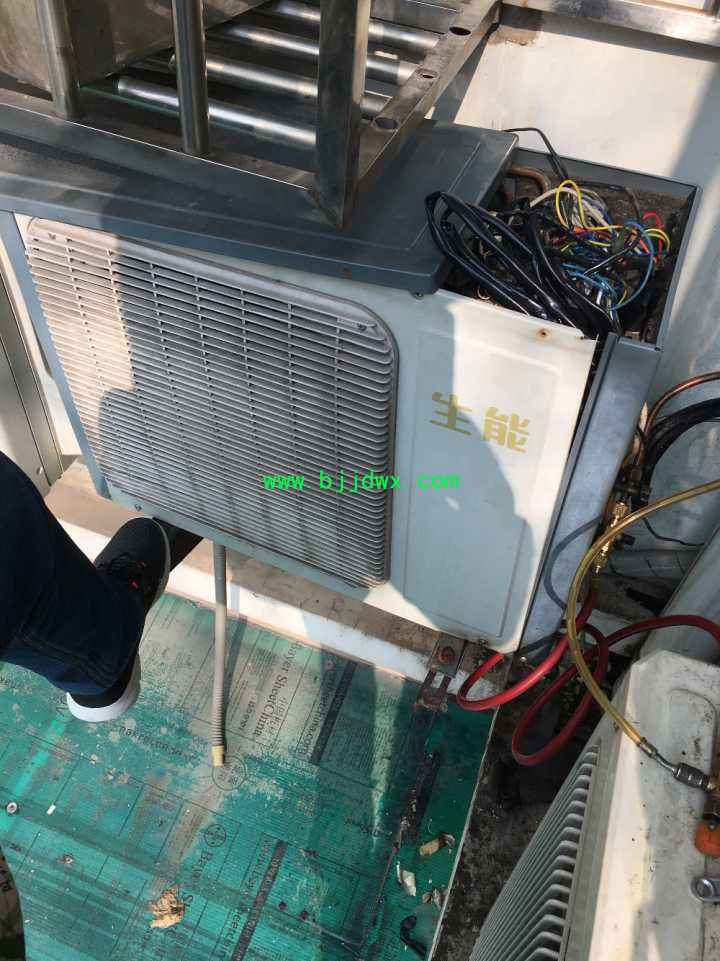

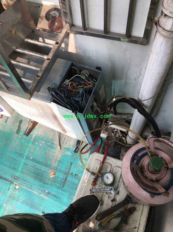

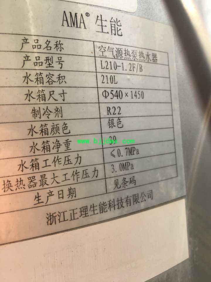

故障现象:
插电漏电保护器就跳。
服务过程:
此机两次上门,前两天客户打电话给我,描述自家一台空气能热水器一插电漏电保护器就跳闸了。要求上门检查,当时我在客户家修一台洗衣机,约定好修好洗衣机马上过去。

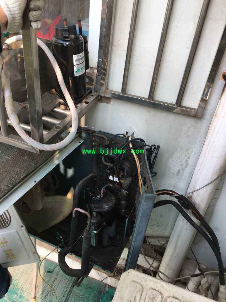

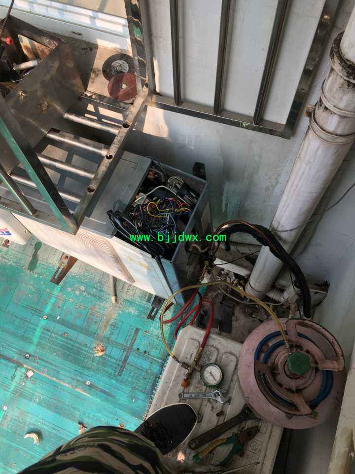

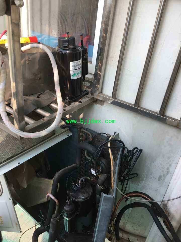

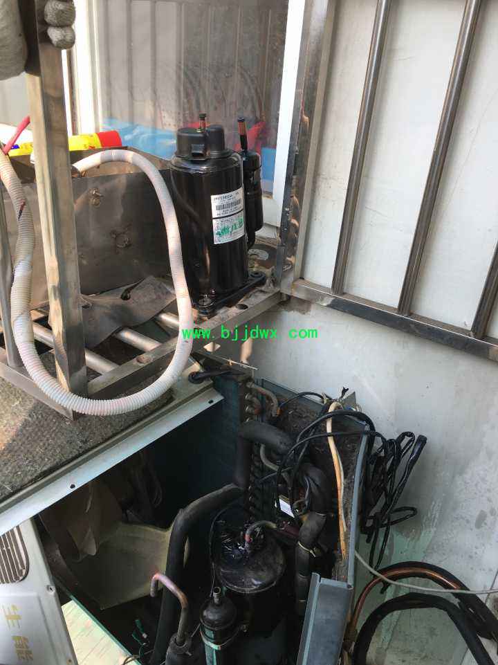

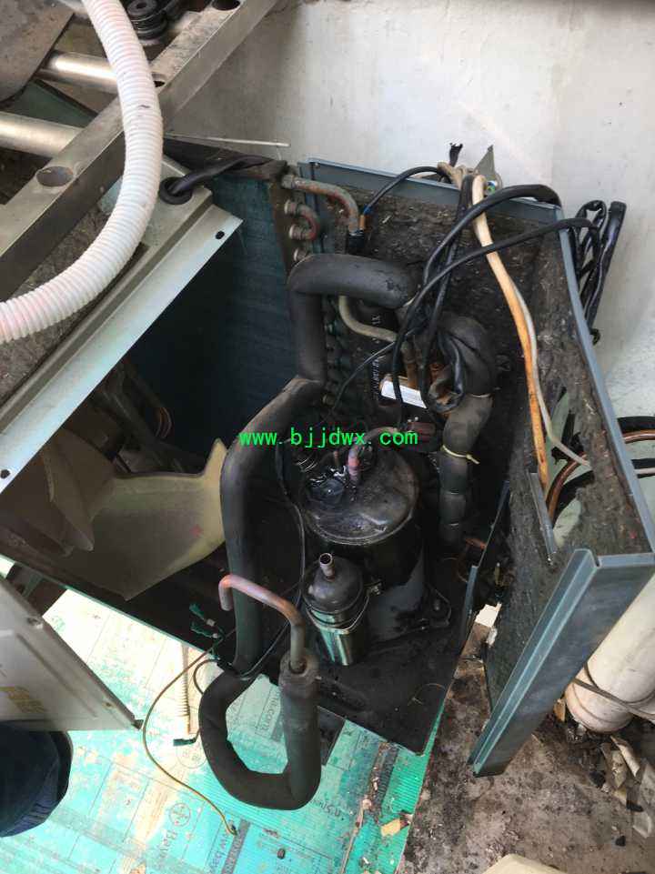

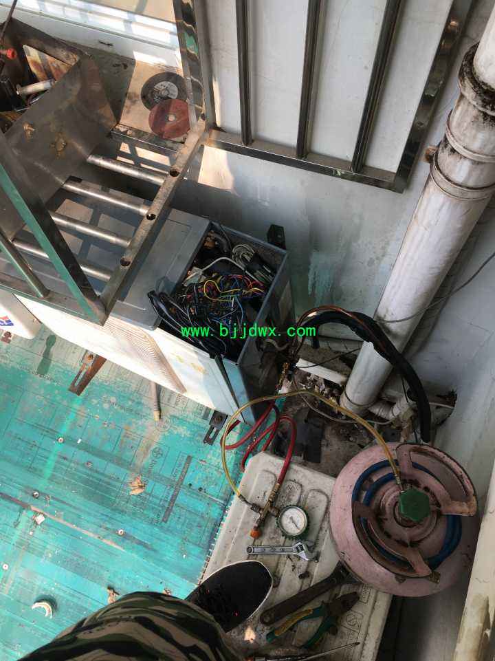

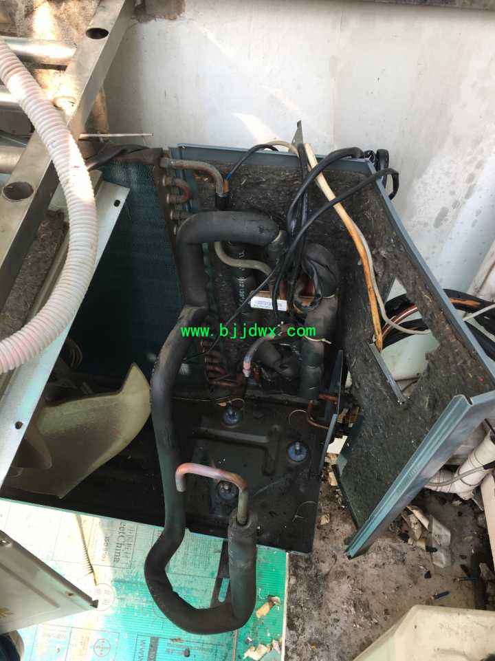

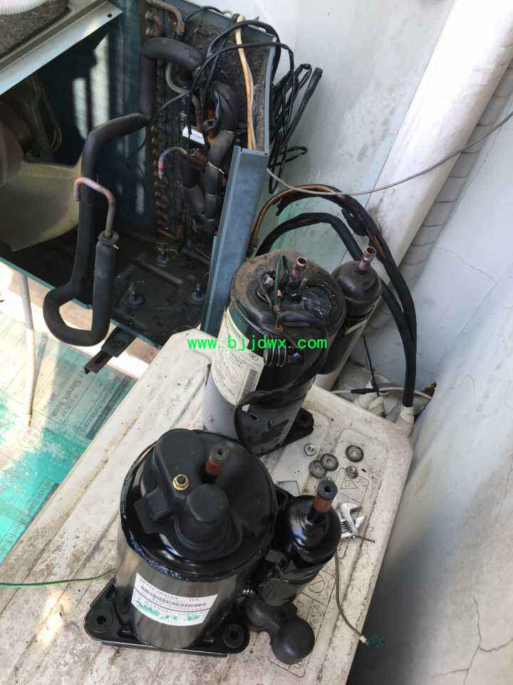

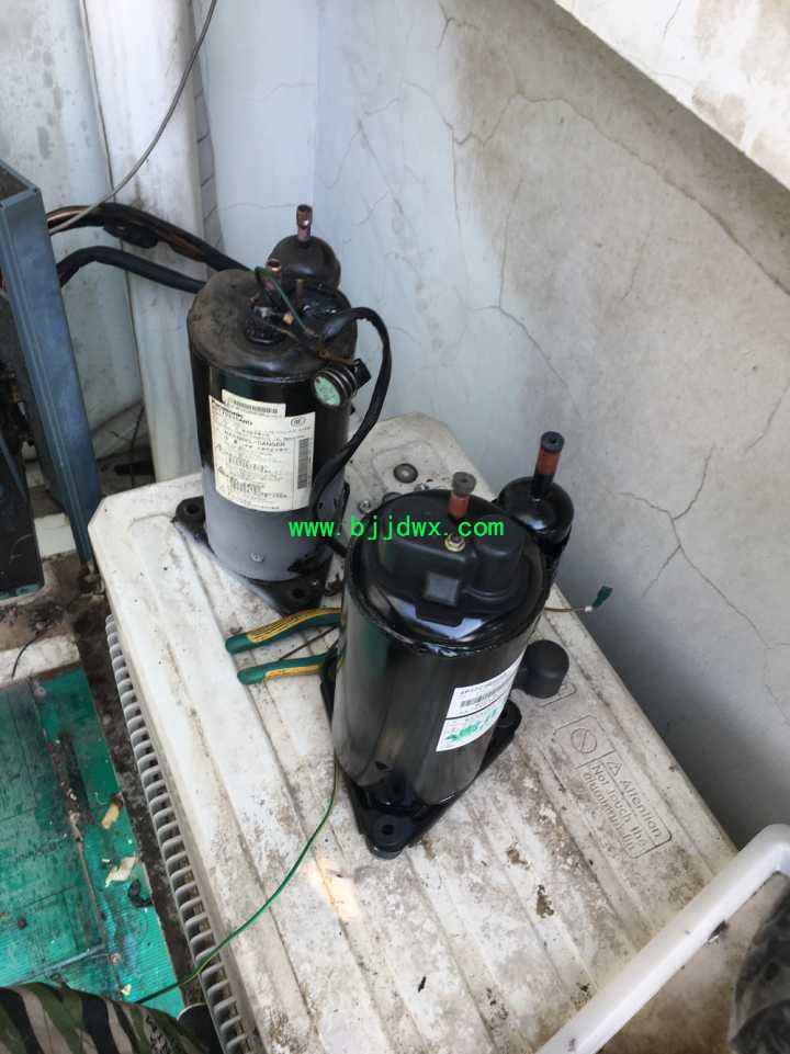

到客户家首先观察了环境,客户家装了防盗网,幸好开了个小门,人可以直接爬出去检查维修,二楼楼层不算高,旁边有一个放空调的平台,正好可以站脚。首先拆开顶盖露出电路板,测量L.N对地阻值有1.2K左右,明显是漏电。直奔压缩机,拔掉压缩机R.S.C三根线,再次测量L.N对地阻值,此时已正常。初步确认压缩机可能有问题。再次测量压缩机R.S.C对地阻值为1k,怀疑可能是压缩机桩头烧毁老化对地漏电产生的阻值,将压缩机桩头护盖拆下,确实发现桩头发黑老化,拔掉桩头线,重新清理干净,确认无误,再次测量对地阻值依然为1k左右,至此确定压缩机对地有漏电情况。只能更换压缩机,才能排除故障。于是向客户报价换好需要1000块钱。这么多钱客户肯定不会轻易就答应维修了。他回应我回来和家人们商量一下,再考虑修不修。于是第一次就这样匆匆结束,只收到个上门费。

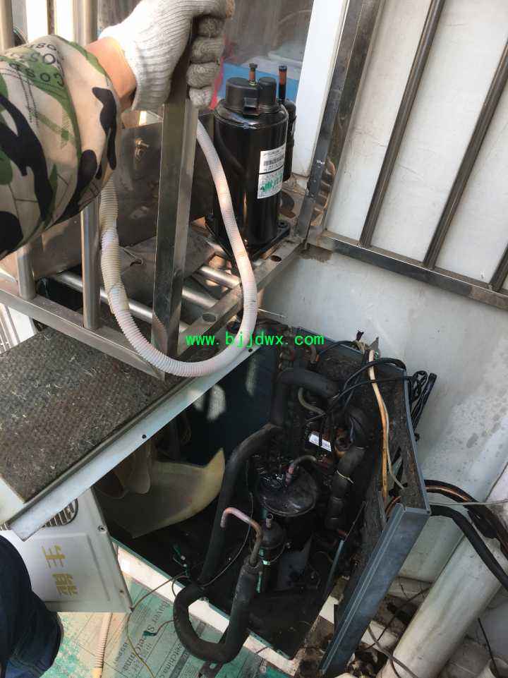

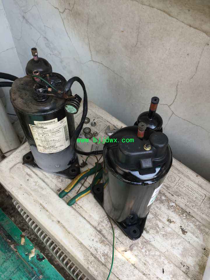

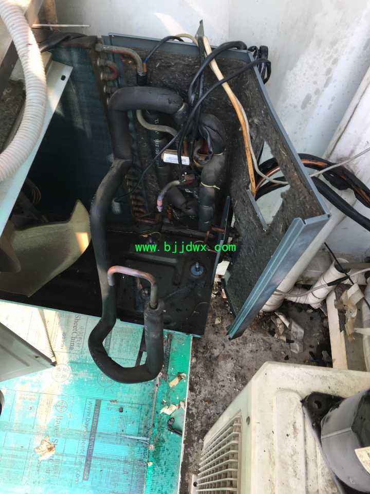

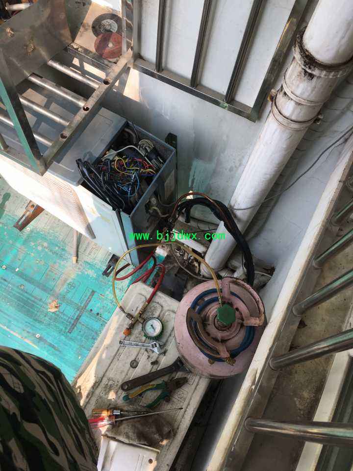

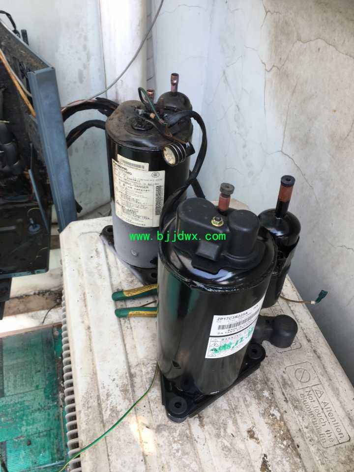

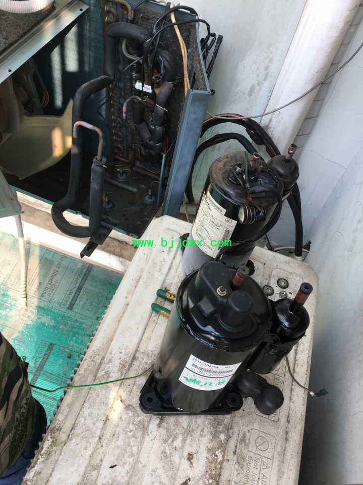

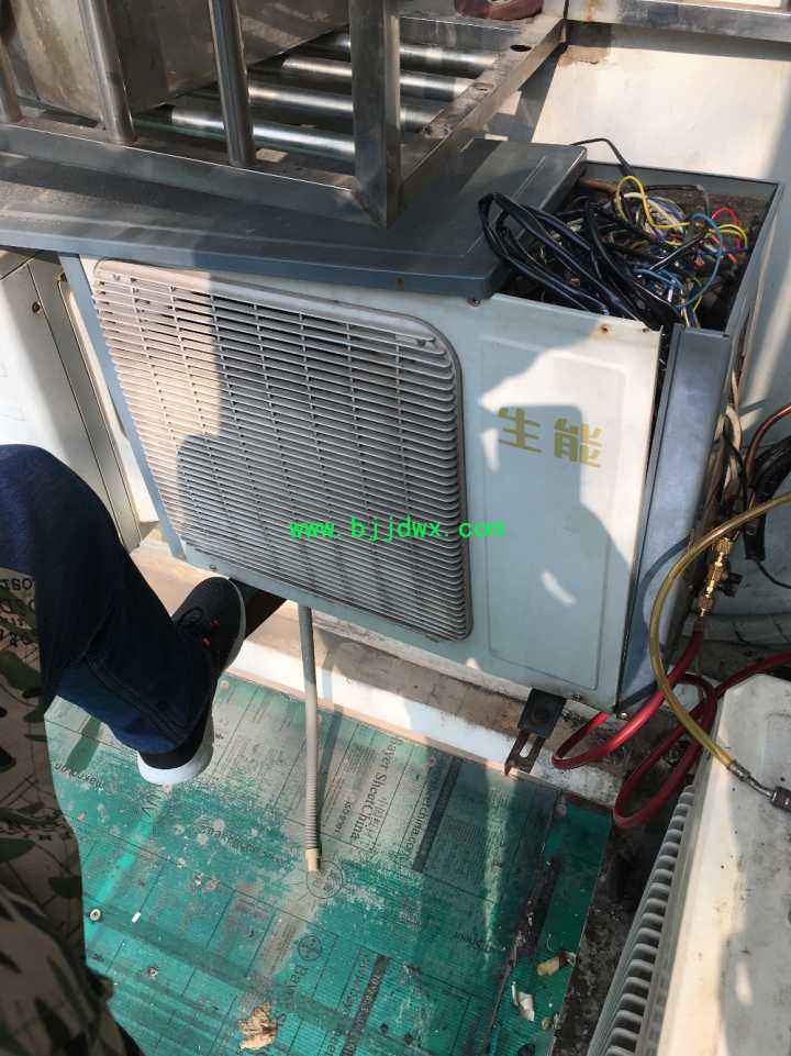

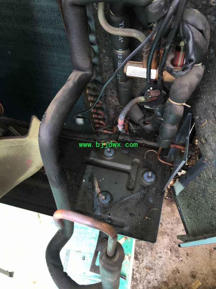

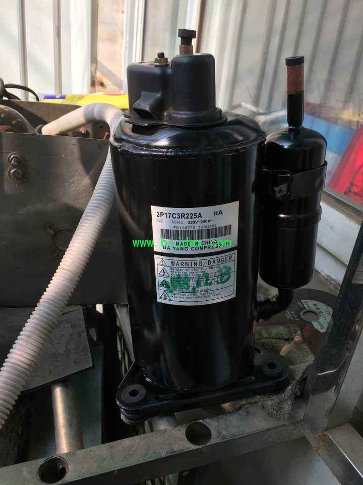

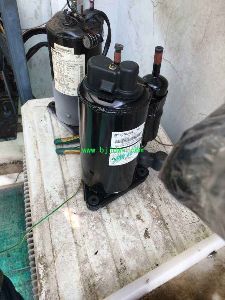

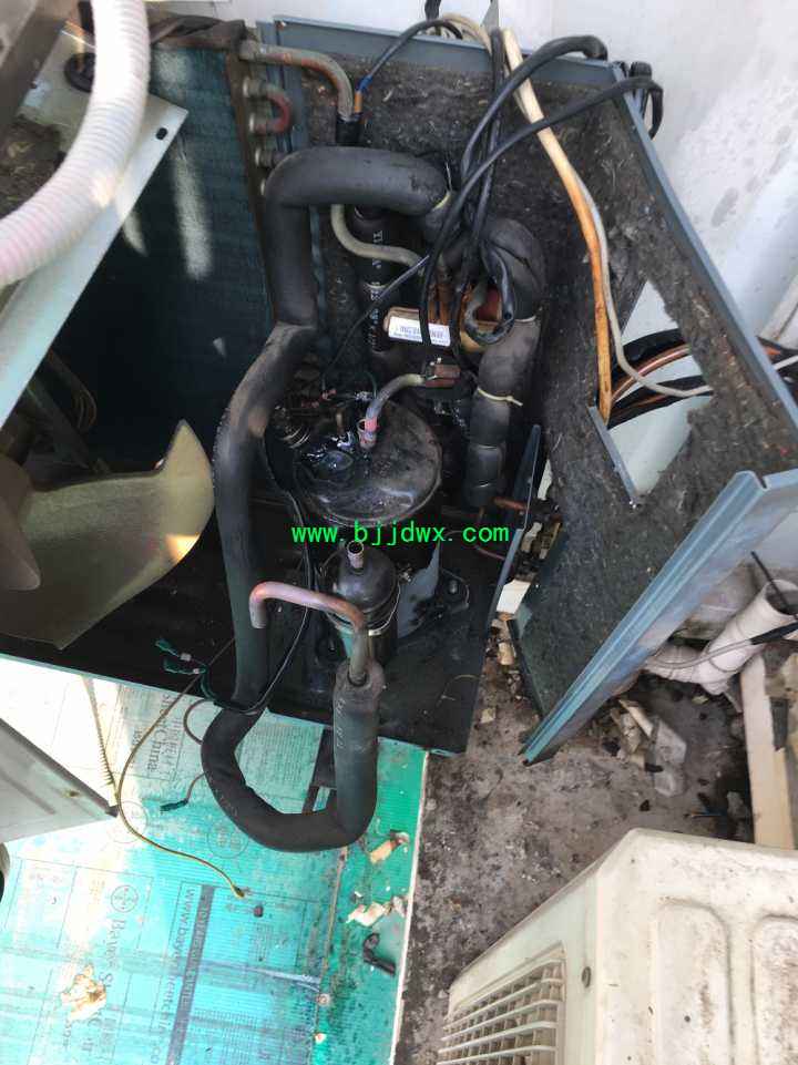

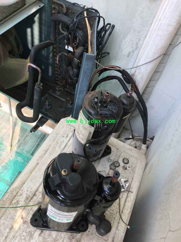

第二天客户再次找到我,说还是决定维修吧。我估计客户当时买来价格不菲,想换一套新的价格也是不菲的,换天然气的或者蓄水式的,水路气路等等都要改,绝对很麻烦,所以客户才考虑维修的。因为已经确定好故障了,所以去客户家直接带上焊枪和工具,到客户家直奔主机拆拆拆,拆下压缩机确定好压缩机型号脚位,然后又跑了一趟本地经销商购买。买回来压缩机又得跟客户交代保修情况。并且当着客户面在压缩机上留下当维修人日期,对客户负责也是对自己负责,以免万一哪天坏了产生纠纷。在没有焊接高低压接口前,首先将线路接好,然后整机通电试机,确认一下新买的压缩机无任何问题在焊上系统。全部焊好安装好,接下来就是给系统灌注制冷剂,由于当时没带真空泵,系统用的是R22制冷剂,一般要求不是很高,所以直接用自身压缩机排空气,排空气大概十分钟左右,最后灌注制冷剂,运行了十几分钟正常,水温从十度上升到11度,不一会儿压力表掉压力,手摸大小管明显不热了,晕!居然冰堵了,看来还是自己大意了,排空气时间不够。只有把制冷剂放掉,此时已经上午11点多了,又回店里跑了一趟拿来真空泵,直接放在客户这里抽,骑上小毛驴先回家吃饭吧。
回来吃过饭,我又跑到另外一个客户家修了一台冰箱,时间已经一点多了,再次来到了客户家。抽真空接近两个小时,还是心急吃不了热豆腐呀,抽这么长时间再次灌注制冷剂一次就成功了,试机二十分钟左右,再也不会出现冰堵情况了。最后就是收工具收米米了,完美修复,圆满的结束这单生意。
后续

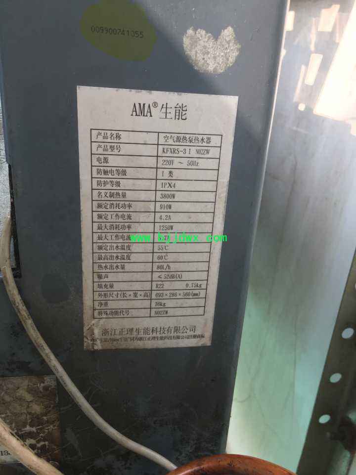

注意事项:此机使用的是1P压缩机,也就相当于一匹空调一样,但是空气能和一匹空调又不一样,它的四通阀在断电的情况下是制热模式,只有在通电的情况下才能加注制冷剂。还有就是他的工作压力比较低,在制热模式下高压压力也就十个兆帕,大管就已经烫得手不能摸了,电流在3.8A左右,原机标称4.2A,有少许出入。但是此时效果已经非常好了,没有过多的再补加制冷剂了,以免影响压缩机寿命。12月13日修的,今日12月17日,至此一切正常才发帖的。后续师傅也可以借鉴。
