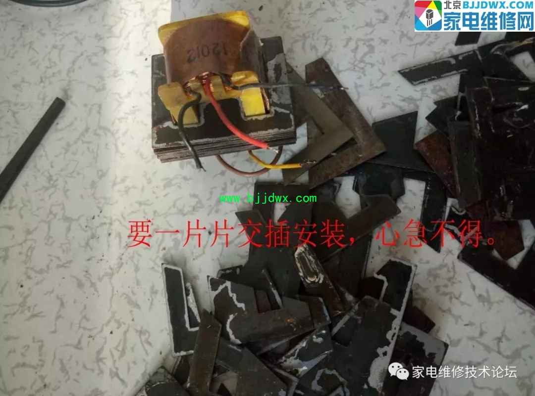

闲来无事,看到早些年前一个双12V变压器,初级连线断掉一根,是个新的,丢了可惜,重绕。
现在流行的是(E+I)容易拆修,之前的变压器铁芯是(E+E)字型对插的,需要一片一片的剥离、拆分。先撬出几片,后面还容易些,主要是每片之间都有绝缘漆粘连,需要慢慢撬,急不来的,费了些时间。次级线圈需要先绕下来,下手轻一些,小心伤到线。中间抽头就是在初级线圈的中间焊接出来的,焊接处是用绝缘线包裹着的,慢慢地把线绕在一个塑料瓶子上,备用。

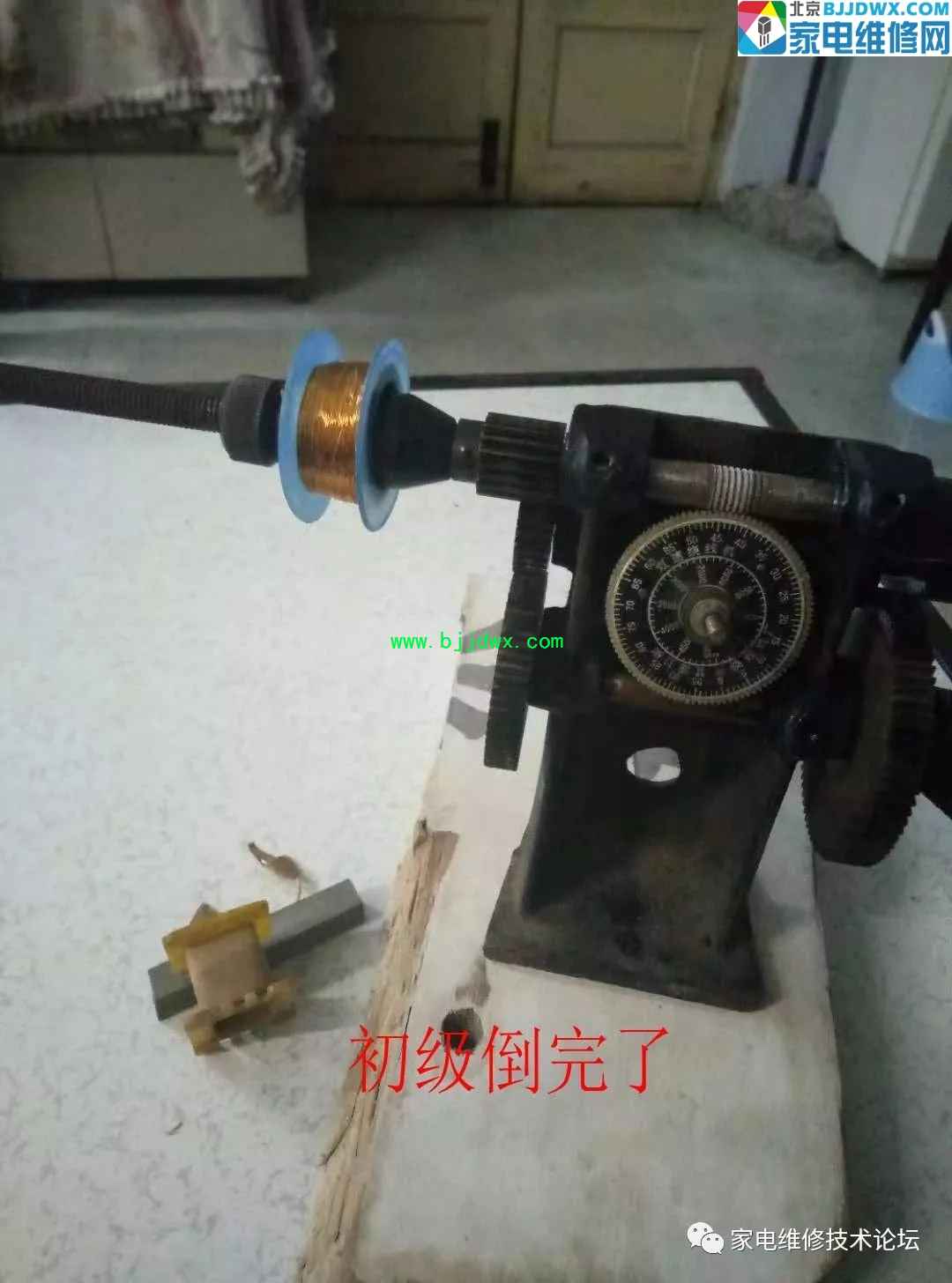

接下来拆初级细线圈,见细线较多,借了台绕线机,找到一个“生料带”用光了的塑料架,固定在绕线机上,倒下初级线圈。绕了好一会儿才弄完,不知道转了多少圈。找根线,把最里层的接头焊接、包裹好,固定好变压器骨架,调好绕线机的记数器,看看初级是多少圈,开干。小心翼翼地把初级细线绕上去,一看记数器,近2200多圈。

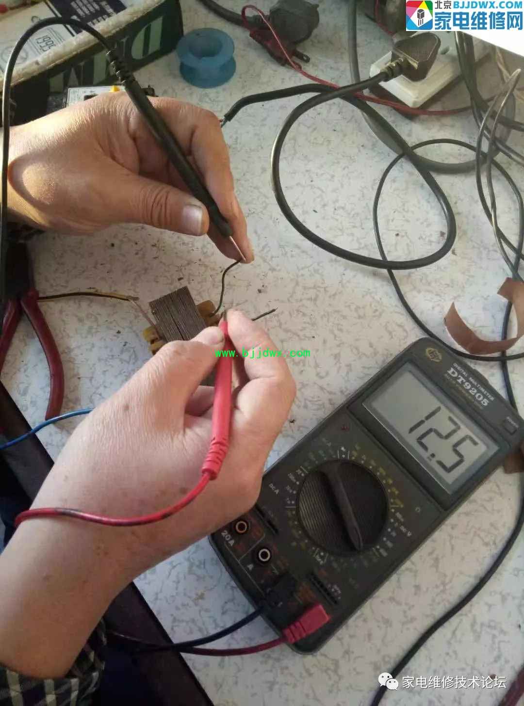

缠好绝缘纸,再把次级慢慢绕上来,焊好抽头,再缠最外层的绝缘纸。用表测量都通。然后一片一片组装铁芯,芯片要交插对花安装(短压长、长压短),原样安装好后接电测试,用数字万用表测初级线圈阻值是510R(用我那块74年MF10型表测试了一下,500R,基本是一致的,宝刀未老哦)。测次级两两对中间抽头都是12.5V,两端电压是24.8V,好,完美收工。有机会再用它捣鼓个DC0-24V可调电源玩玩。
