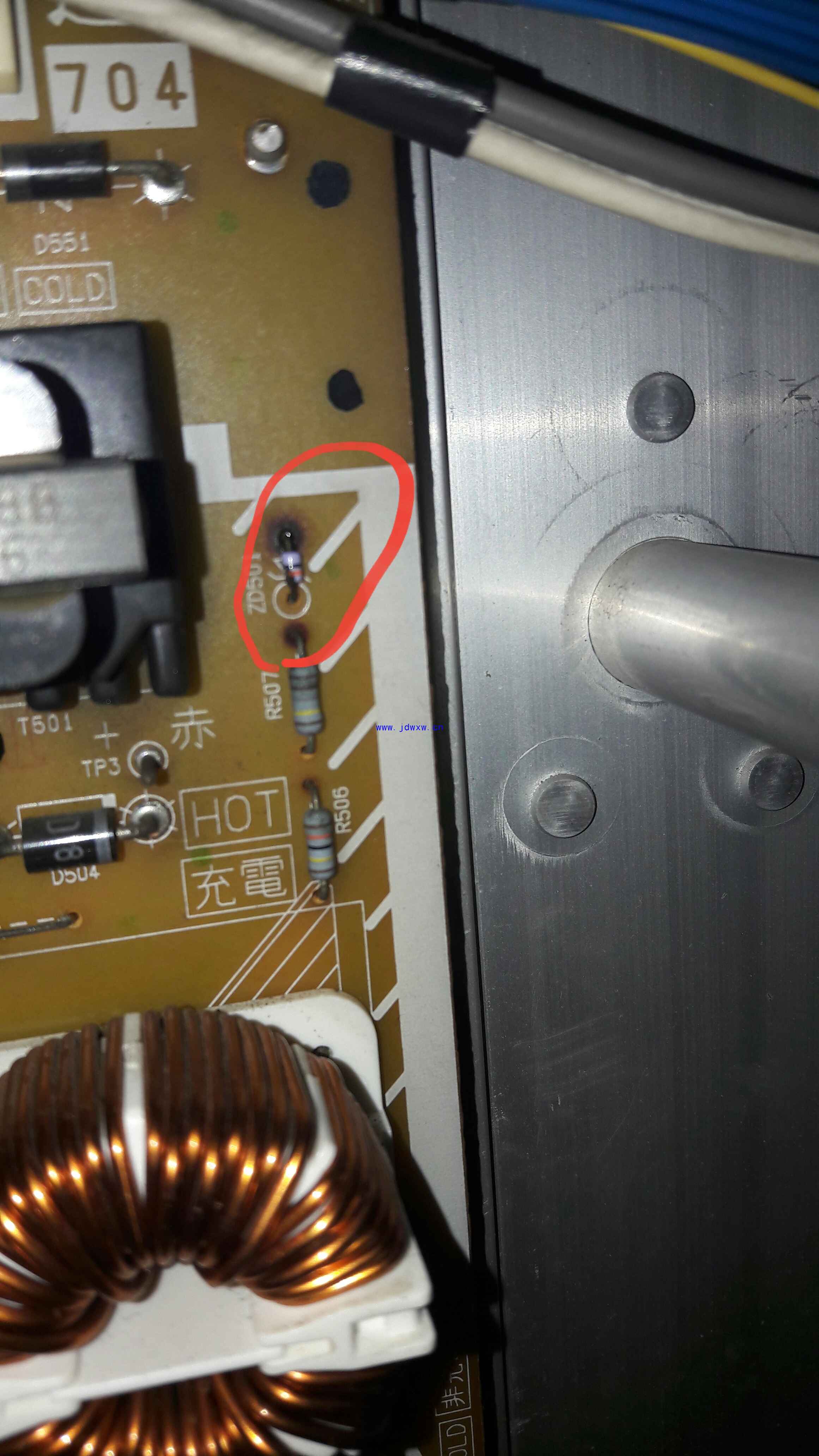

一台80C开机没有听到继电器吸合,面板指示灯不亮,拆开后盖,观察P板,发现副电源稳压二极管管脚处电路板发黑,且二极管体缺损,估计是长期处于潮湿状态。经查该二极管处于断路状态,查找维修电路图,该二极管是30V稳压,在整个电路中功能是市电检测。更换后正常开机。
