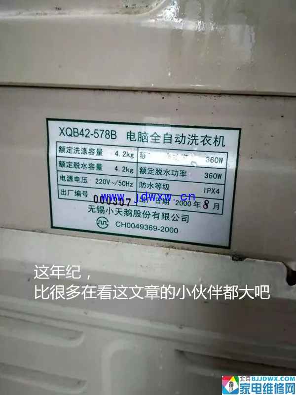

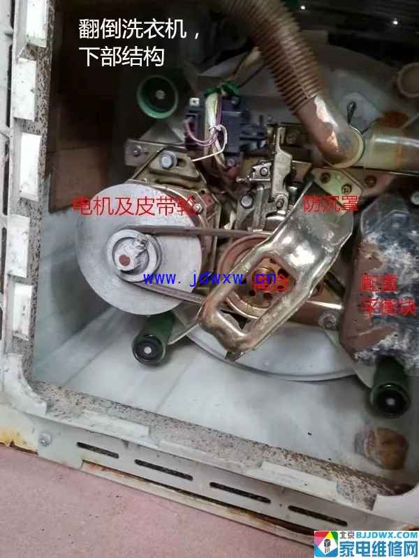

[讨论] 老款小天鹅洗衣机更换离合器过程分享。

直接上图,简单一易懂。

谢谢LZ分享,这种扳手不大好用。

这种还是好换的。前几天我换一个离合器,大板的,下面全掀掉,包括排水管,排水管用热风吹了10多分钟才拆下来。

这种小离合器好换,大板离合器最烦,电机排水阀都要拆。排水接口还要非常小心,搞裂开了就惨了
