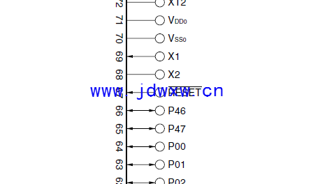

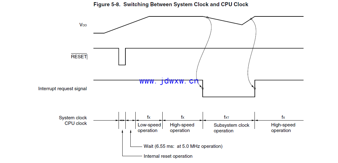

低电平复位

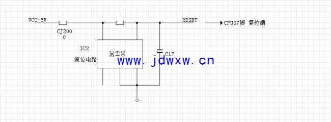

 楼主| 发表于 2018-11-22 21:59 | 显示全部楼层
这是芯片的复位电路,请问用什么型号可以代换
