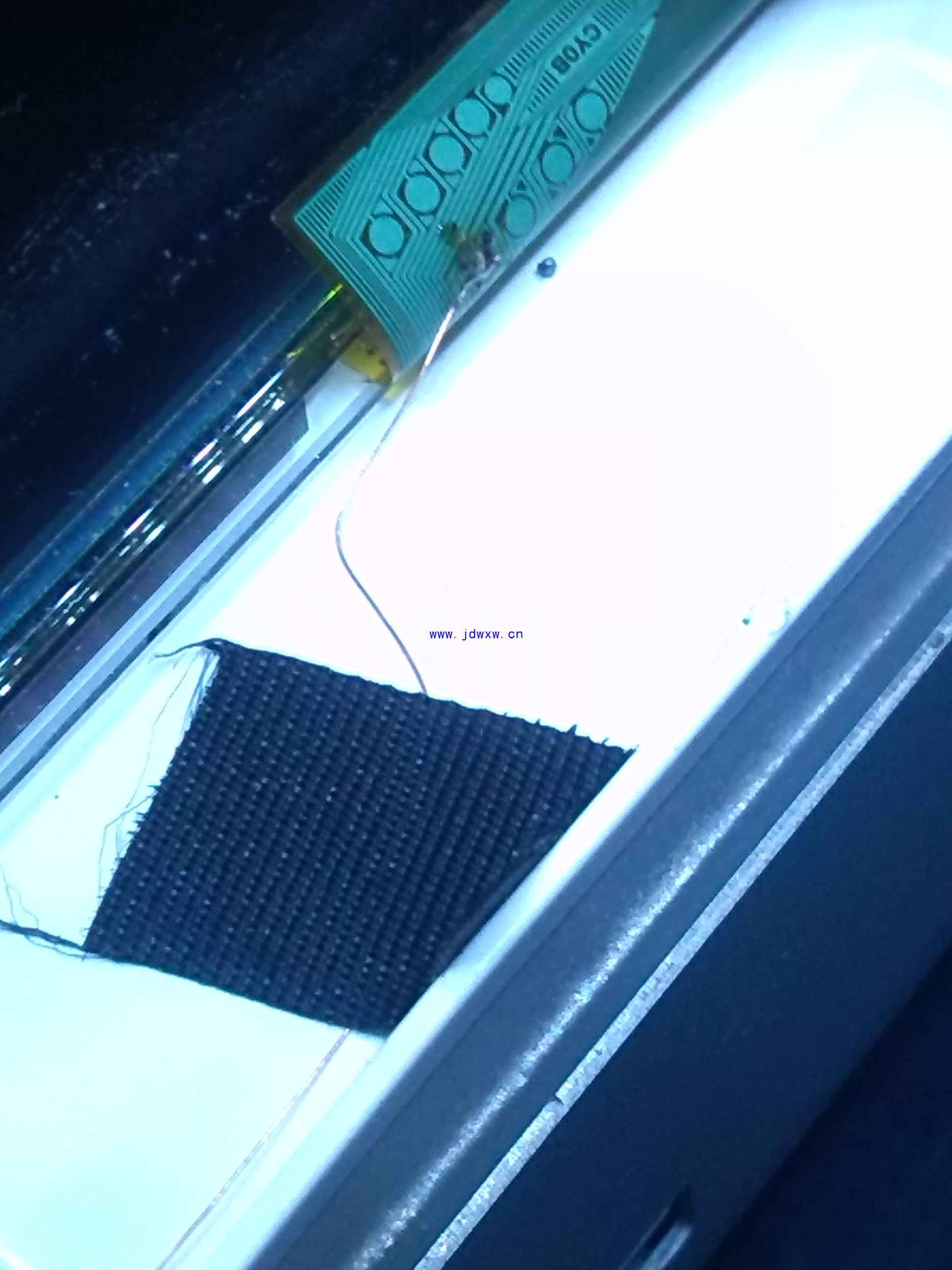

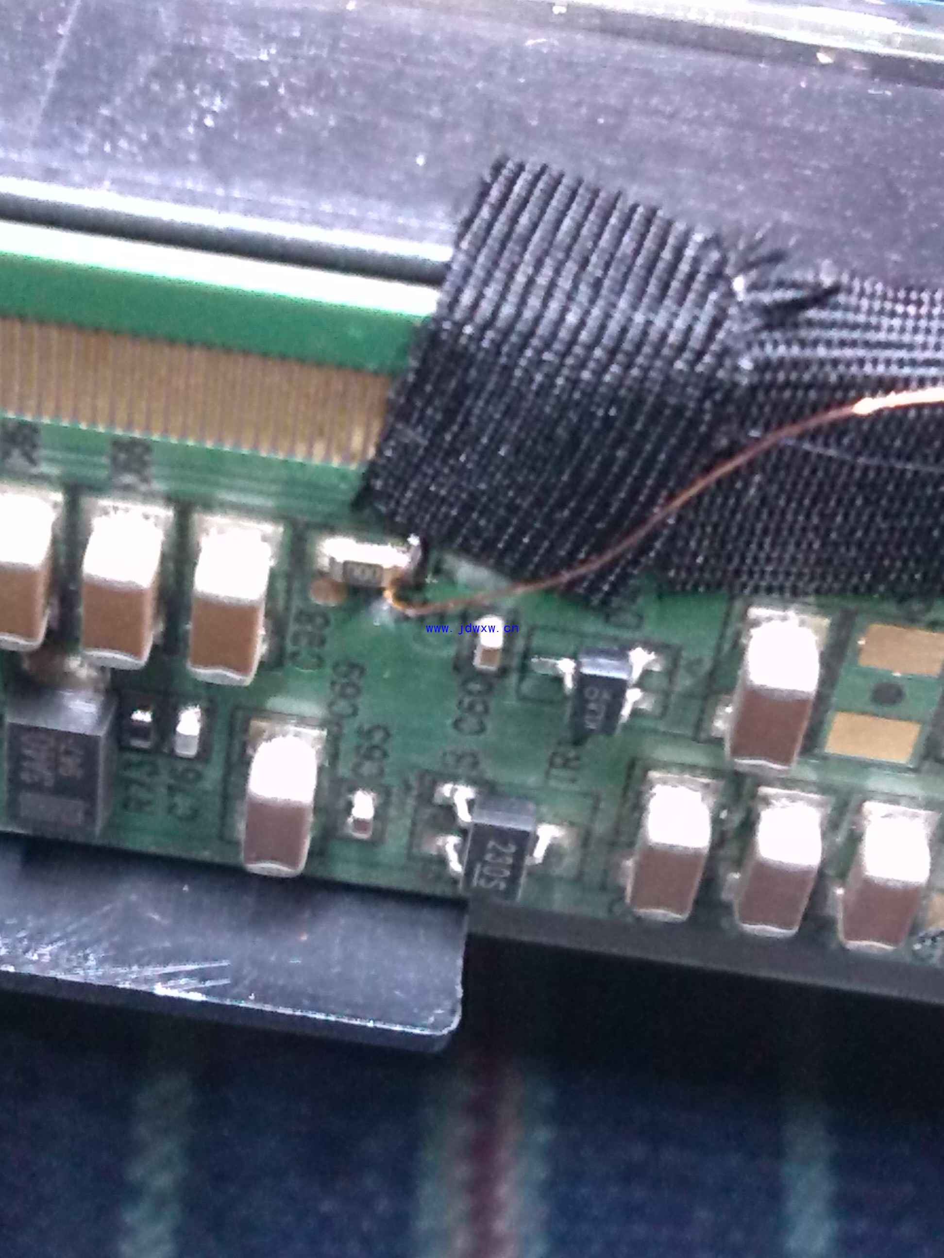

长虹LT26630X开机白屏后出现暗蓝屏,此机逻辑板和屏是一体,京东方BOE 的液晶屏。拆下屏边的铁护板露出逻辑板,
通电测逻辑板上供电及VGH.VGL,VDD,VDA,VCOM电压全部正常,再测量侧边Y轴上的电压,发现VGH电压为负1.9V不正常,
正常为24V左右,看来这个屏还有戏。从逻辑板的VGH测试点处,接一条线到侧边Y轴的VGH上故障排除。
