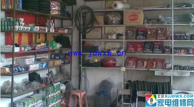

昨天我去一个电动车维修店修理自己的电动车(电池不行了),闲着无事就与店老板闲谈了一会儿,对开维修店的艰辛又多了一份了解。他那店铺不大,也就30平方米左右,而且还是他们俩夫妻共同管理,也就不存在请工人的问题。但他却并没有露出那种被人羡慕之后的开心表情,反而唉了一声的对我说:“现在不好挣了,以前我换电池基本上能赚个一百多,现在嘛,我收你这么多,我怕是不想营业了
这很是让我意外,因为我喜欢电动车,所以我一直很向往有一个自己的小店,不用一遇到麻烦就来找修车师傅,但是这么多电动车,为什么他还会说生意不好做呢?于是在接下来的交谈中,我才知道了一些我以前不知道的现状。
电动车维修店是没有什么技术门槛的,再加之投入的资金也不是很多,因此也就有相当一部分人选择在这上面自主创业,那么问题就来了,为什么全国至少2亿辆电动车没有让维修店老板获得更多的收益,肯定不只是店多分散了客源的问题吧
我觉得最主要的无非就是三个原因造成的——价格战质量战政策战
首先说价格战,其中既有维修店同行的竞争,又有厂商之间的竞争,而我认为最主要的问题就是厂商之间的竞争,就拿电池来说,几家主要的大型电池生产商都在压价,据说某电池厂商成本要一百多,卖得却只有接近一百的样子,我不懂经济,只是觉得这样做还真的没多大的意思,难道内斗真的是我们不能去掉的劣根吗
再就是电动车产品质量的上升,减少了维修率。不得不承认,这几年来电动车总体质量在上升。有人做过统计:如果以上下班为代步的电动车,产品的寿命一般在六年左右,初次以自己掏腰包进行维修的时间在延长,基本上在2年半以上开始进入到维修,电动车的寿命基本上在4-5年左右。电动车上维修的零部件较为频繁的是:电池的续行里程减少、控制器失灵、轮胎被尖锐的钉子和玻璃划破漏气、塑件撕裂、电控系统的线束接触不良等。快递货运等作为谋生工具的电动车,维修的频率就很高,一般到了一年以上,维修费用就开始出现,随着时间的推移,维修费用不断增加。为了控制成本,有的公司采取包月维修费的形式,指定到整车品牌或维修店铺。总体而言,近两年来的电动车随着质量的上升,不仅寿命在延长、而且维修率在下降
最后呢,就是这政策了,毕竟你厂商之间怎样竞争、店家间怎样拆台,只要政策改变,他们都会跟着走的,那么这就是不可控的,或许对他们有利,也或许会让他们“走”稳,当然既然是变,那肯定不会永远是一个同样的状态的。
总之,给我最大的感触就是,很多我认为非常好的东西其背面有着非常多的不为人知的辛酸,就拿维修店老板来说,虽然是老板,但是很多时候都会承受更多的压力,我希望大家在维修店修理电动车时不要太过难为修理员,毕竟都是为了生活,都不容易
