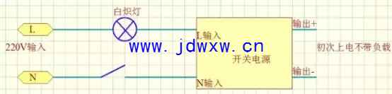

方法很简单,就是在开关电源输入线上串联一个白炽灯来做保护,如下图。
注意串联白炽灯初次上电不用带输出负载,直接空载上电。
无大电流的情况
如果白炽灯没有亮灯,或者就刚上电的那一下亮了然后又熄灭(第一下亮是输入浪涌电流引起的),说明开关电源没有大电流输入,此时可测试电源的输出是否为正常电压。
如果输出正常则可以去除白炽灯进行正常的调试了。
如果输出电压不正常,可继续接在白炽灯上直到找到原因解决后再去除白炽灯进行正常调试。
有大电流的情况
如果通电后白炽灯一直亮,或者白炽灯在间断的亮-不亮-亮的循环状态,说明开关电源内部有大电流,此时可关电仔细检查开关电源,重复此法直到开关电源空载正常后方可去除白炽灯进行正常调试。

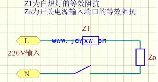

先把上图画一个简单的等效电路,如下:
原理很简单
无大电流的情况
若开关电源没进入危险状态(开关电源输出正常 或者 开关电源输出电压在上下跳动但没有导致输入大电流),则此时流进开关电源的输入电流很微弱,可等效看作Zo很大。
假设此时电源的功耗为2.2W,Zo上的平均电流大约为0.01A,Zo上的阻抗大约为220/0.01,大约是22K。
一个十几瓦或几十瓦的白炽灯的冷态电阻大约在几十欧姆到几百欧姆,在此我假设为Z1=100Ω,根据阻抗的分压比可知,白炽灯上的压降非常小所以白炽灯不亮灯。
有大电流输入的情况
若开关电源没没有进入危险状态(开关电源输入有大电流),电流很大,可等效看作Zo很小。
假设此时电源流入的电流平均为5A,相当于Zo上的平均电流为5A,Zo上的阻抗大约为220/5,大约是44Ω。
一个十几瓦或几十瓦的白炽灯的冷态阻抗大约在几十欧姆到几百欧姆,在此我假设为Z1=100Ω,根据阻抗的分压比可知,白炽灯上的压降是比较大的。

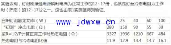

另外白炽灯还有一个特性就是热态阻抗比冷态阻抗要大很多,实验得出大概十多倍的样子,在此我假设热态阻抗是冷态阻抗的10倍。由于上电白炽灯上有较大的压降和较大的电流会以非常快的速度发热,设发热后阻抗由Z1=100Ω变成Z1=1K,在很短的时间内会使Zo上的电压变得非常小从而避免了开关电源炸机。
白炽灯冷态电阻与热态电阻实验测试记录表
