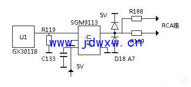

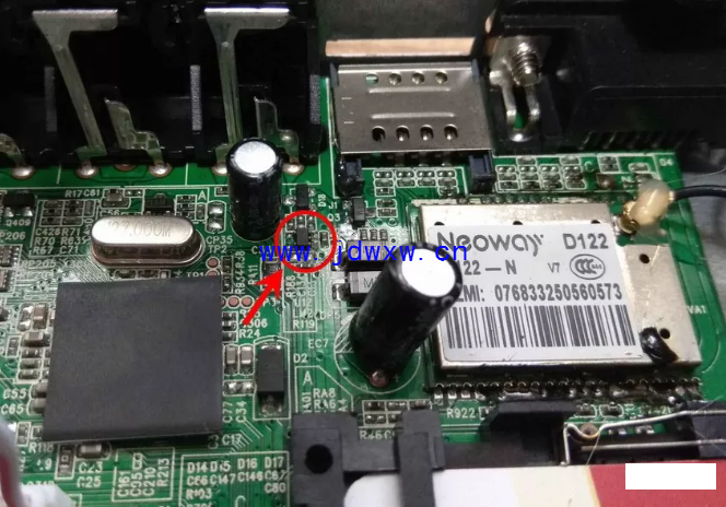

井冈山JGS-AS01-AB户户通开机无视频输出,其他功能正常。
       由于其他功能都正常,只是无视频输出,说明视频通道出现问题。该机视频通道如图11所示,来自U1(GX3011B)输出的视频信号经R119匹配后送到视频驱动芯片U12(SGM9113)第①脚,经缓冲放大后从第⑤脚输出,再经D18(A7)钳位保护后送至RCA插座,测量U12第①脚有1V左右电压,而第⑤脚输出端为0V,如图12所示,拆下D18故障依旧,代换SGM9113后故障消失。现在很多机器视频输出单元没有类似SGM9113视频驱动芯片,当此类机器出现无视频输出故障时一般都是主芯片损坏。
