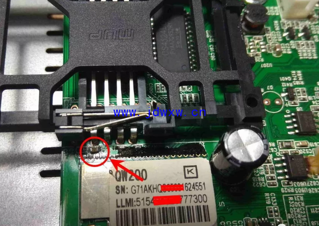

迈科MK-AS01-AC户户通开机几分钟后显示模块异常1。
       模块异常1说明定位模块没有工作,通常是4V供电、复位及模块本身损坏造成的故障,经查4V供电为0V并且对地短路。本机4V供电以U207(S47BEB)和L207为核心组成,将12V变换成4V。手摸QW200模块不发热,说明是模块外围元件短路,逐一拆下4V支路滤波电容C255、C256检查正常,当拆下QW200第38脚外接滤波电容C105不再短路,如图10所示,通电试机一切正常。
