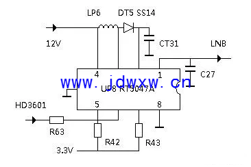

迈科MK-AS01-AC户户通外接12V电源开机无任何反应。
       开机检测发现12V已被拉至1V左右,说明接收机主板有短路处,通过手摸发现UP8(RT5047)严重发热。本机UP8是极化供电形成电路,工作原理如图8所示,RT5047是一款高度整合电压调节器与IC接口,专门设计从先进的卫星机顶盒(STB)组件供应电源及控制信号到LNB降控制器的天线或多开关盒,有错误侦测保护(过流保护、过温保护及欠压锁定),通过第⑥脚控制输出电压在13V/18V间切换。经检查自举升压电容CT31已击穿,如图9所示,用体积差不多大贴片电容代换后,整机恢复正常工作状态。
