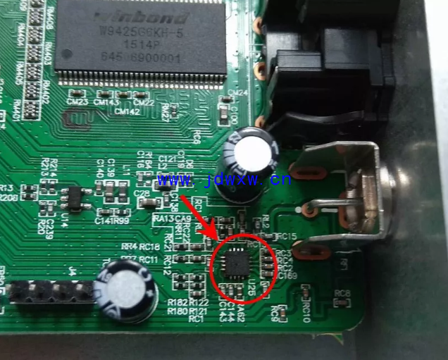

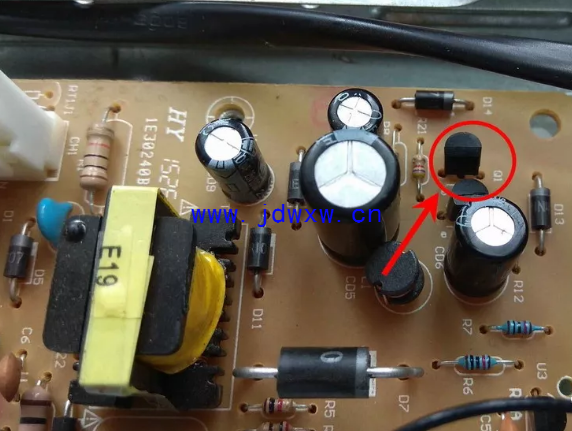

科海海霸王户户通开机提示无信号。
       开机发现频道在右旋CCTV1上,而测量F头处电压为18.23V(左旋),看来极化电路有问题。科海机器极化切换电路一般都在电源板上,查电源板上Q1(S8550)已击穿,如图6所示,更换后右旋信号时13.2V,左旋信号时18.23V,不过机器还是提示无信号。进一步检查发现调谐芯片U5(AV2028)第⑤、⑥脚QP、QN脚输出电压为正常的1V多点,而第③脚AGC电压(RC22正端)也为1V多点,与正常值1.9V相差较大,从料板上拆来AV2018代换后59个台收视正常,如图7所示。
