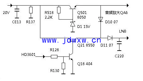

TCL-TJS5052-S20-CA01-L接收机只能接收左旋节目并且无声音。
       为了先解决收台少问题实绘出极化供电原理图,如图4所示,从图中可知本机电源板极化供电仅输出20V电压,而大多机器都是输出15V和20V两组电压。由Q501(S8050)和D1(15V)组成串联型稳压电路形成15V供电,一路供接收右旋信号使用,另一路为音频放大管QA6(1AM)供电。通电测量Q501集电极电压仅4V多点,这样的电压输出到LNB估计只有3V多,肯定无法收视右旋节目了。用数字表二极管档进一步检测发现Q501(S8050)BCE三脚间阻值不正常,怀疑Q501性能不良,如图5所示,代换Q501后右旋节目收视正常,当然声音也同时恢复正常了。
