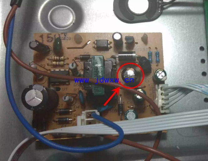

高斯贝尔ABS-208-GC06户户通接收机有时收台不全,有时提示无信号,测量极化供电始终正常。
       测量+5V电源板输出时发现为4.5V左右,目测电源板上+5V滤波电容已鼓包,如图3所示,用1000uF/16V电容更换后前术故障均消失,看似复杂的故障原来都是“电容惹得祸”。

这个电容损坏,故障会千奇百怪

前几天,我发现是接收机的高频r损坏引起的,更换后,调节出59+个台的节目了,
