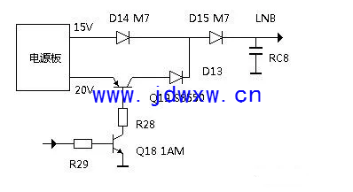

天诚TCD-699ABS-CA06户户通接收机收不到右旋信号节目。在系统设置里将信号切换到右旋信号时,用万用表测量F头处电压仅3.3V左右,而正常情况应该在14V左右,说明LNB供电有问题。

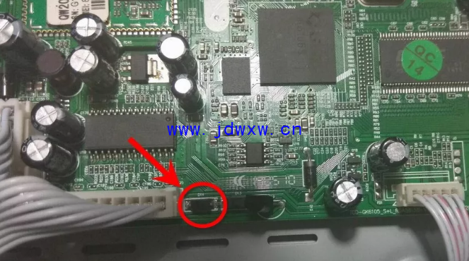

       该机极化原理如图1所示,当接收右旋信号时Q18和Q19均截止,此时电源板送来15V经D14、D15隔离后送至室外LNB单元,因接收左旋节目正常,判断D15工作正常。进一步检测发现D14正极有15V电压,而其负极电压极低,如图2所示,更换D14后再测F头处电压已恢复14.1V左右,右旋节目收视正常。
