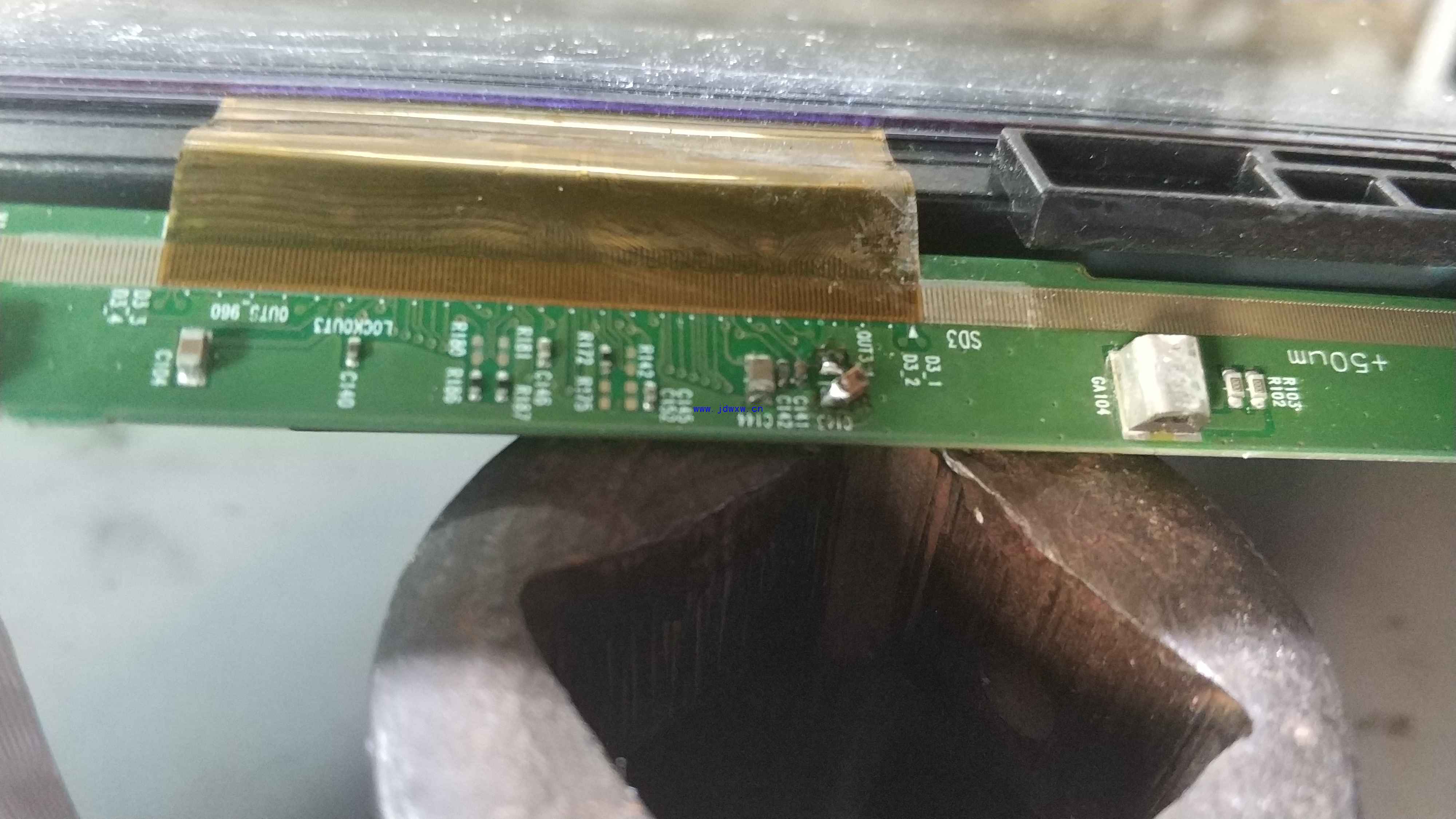

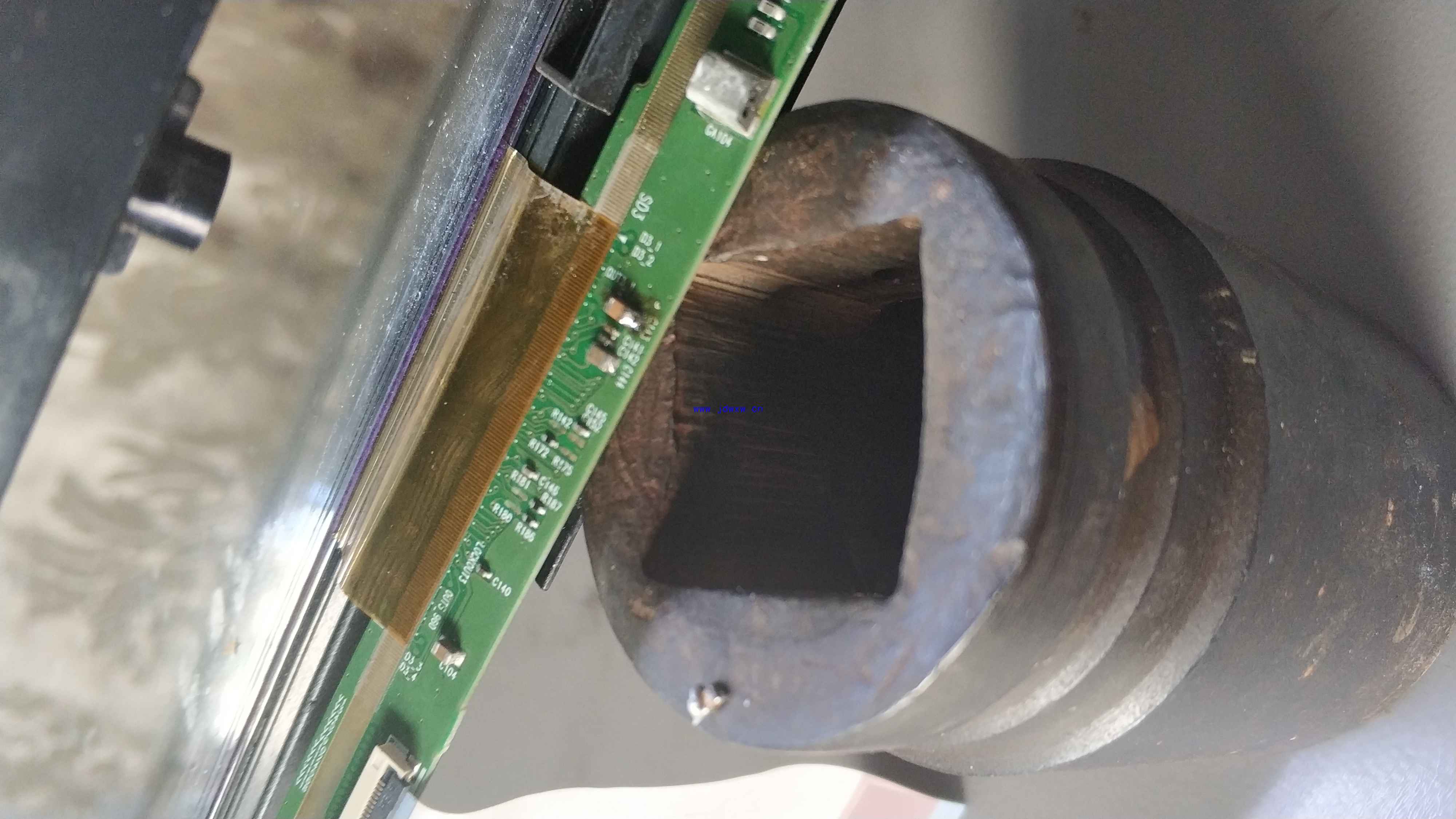

接修一创维电视,故障现象是开机背光亮,灰屏,电视外观上被家里小孩帖了很多儿童贴画纸,用户反映电视有声音,可以初步判断问题在主板或逻辑板,拆机检测主板上各脚电压都正常,起初怀疑是程序问题,找到刷机程序用U盘强刷,发现故障依旧,决定更换维修思路,既然是灰屏就往逻辑板上检查,先简单测量下电压,在测量VGL和VGH电压时,发现VGL=-4V左右,VGH电压为0v,正常VGH电压应该在26v左右,于是乎发现问题所在了,为了判断是否逻辑板坏还是屏本身问题,我就断开一个逻辑板到屏的软排线,测量VGH还是没电压,当断开另外一个软排线时候发现有电压了,第二次断开的软排线不接,接上第一次断开的软排线开机,发现屏幕有一半点亮了是白板,这下发现问题了,是屏的问题,关机两个排线都接上开机就保护,说明问题在屏小板上,就拆开屏小板,发现有进水痕迹,用表测量漏水痕迹附近有短路存在,这就是为什么VGH没电压的原因了,用烙铁焊下腐蚀严重的电容,发现电容已经短路了,在废旧板子上找个颜色差不多的电容装上,试机创维的开机LOGO出现了,至此修复了一个屏报废的电视,总结家里有熊孩子的一定要看好发现屏幕上有水的要断电处理水渍,防止故障扩大化坏屏。
