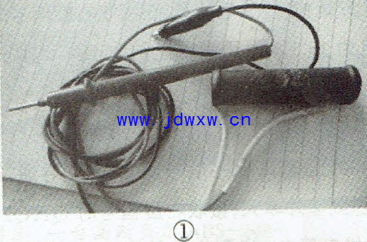

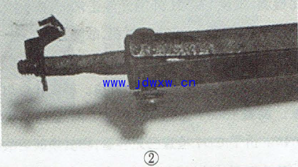

创维43X5型液晶彩电雷击三无故障检修
一台创维43X5型(8S62机芯)液晶彩电,雷击后三无。
拆机检测,保险管Fl已开路。开关管Ql(TF7N65)短路。更换QLFl后试机,300V电压正常,但仍不开机,看来电源芯片Ul(丝印号:5AAR5A,6脚贴片IC)己坏。为了安全,笔者用自制的430Ω/15W线绕电阻放电器(如图1所示)将300V电放掉,再用拆6脚贴片IC的焊嘴(如图2所示)将Ul拆下,换上丝印号为5AAREJ的贴片IC后试机,故障排除。
