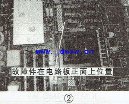

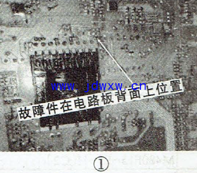

海尔LE32Al10型液晶电视三无故障维修
一台海尔LE32A10型液晶电视,三无。

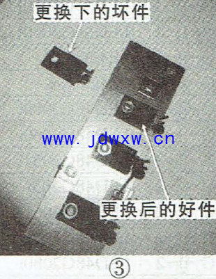

上电测量,300V电压正常,但电源次级输出的5V、12V、24V均为0V。断电后用万用表电阻挡测量5V滤波电容CE26、CE25的两极之间阻值为0Ω,说明5V电压输出电路短路。经查,5V整流二极管D15己击穿,实物位置如图1、图2所示。
换上肖特基二极管SBR20100C(如图3所示)后试机,故障排除。
