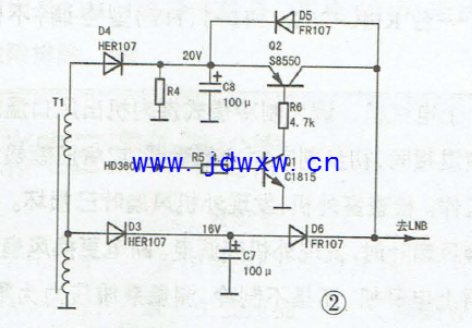

一台科海KH-2008D-CA01卫星接收机,更换电源板后收不到右旋节目。
分析检修:通电测量,在接收右旋信号时LNB供电为15.3V,而正常电压约为13V,说明此时输出电压偏高。
该机LNB供电如图所示,接收左旋信号时HD3601送来高电平信号使QLQ2导通,20V经Q2送到室外单元;接收右旋信号时QLQ2截止,16V供电经D6送到室外单元,D6同时隔离左右旋极化电压。为降低右旋极化供电,在D6后面再串联三只1N4007型二极管,此时接收右旋信号的供电降至13.6V,故障排除。
